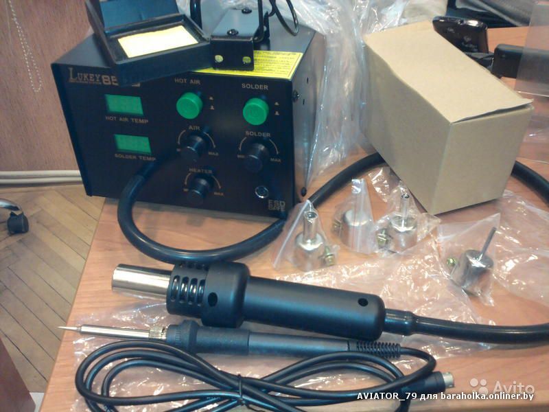

ну так ты просто придавил отваленные шары к печатке на мамке ,вот и все,можно феном строительным прогреть но не более 350 гр,и смотреть внимательно на припой под чипом,но это надо сначала потренироватся на 100% трупах :D ,мне на ноуте реболл за 200 грн делали недавно,на мамке думаю дешевле так как разбирать ничего не надо, :), а так для этого дела нужна паяльная станция ,на работе у меня такая,но сам не рискнул потому как надо была 100% гарантия долговечности ,а это только реболл
Зображення
[/quote]
Видел на Ютубе видео об устройстве южного моста. Так вот кристалл на стеклотекстолитовую подложку крепится так-же как и сам южник к материнке - на шары только еще меньших размеров. И в каком именно месте нарушился контакт определить сложно. Вот и решил сделать эксперимент - восстановить контакт методом сжатия без нагрева. Три года - полет успешный. Ну и в нашем городе в то время южники не реболили а возили в область за 125км - отсюда стоимость значительно больше 200грн. Ну и как-же без эксперимента? :idea: :beer:
