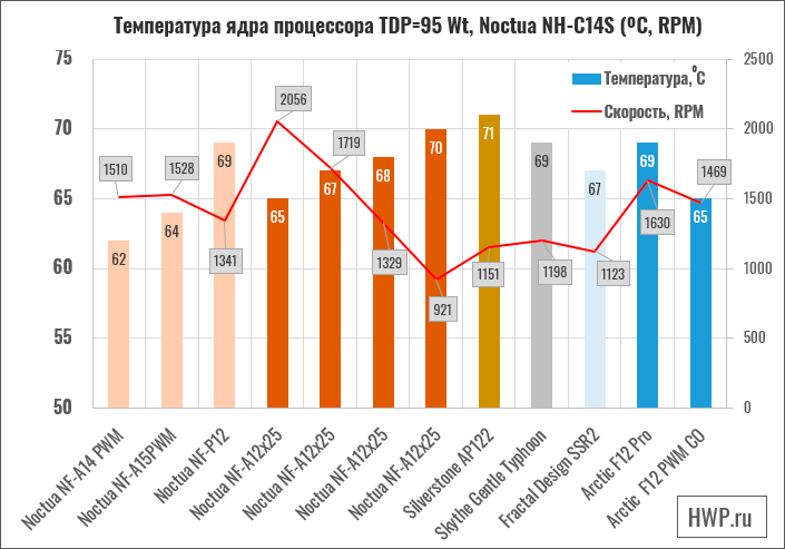

Odysseus
Вот смотрю я сюда ![Зображення](https://www.hwp.ru/Coolers/Noctua_NF-A12x25/images/Diagram_ru.png)
из этой статьи и вижу, что Noctua NF-A14 PWM продавила воздух лучше, чем обозримый Noctua NF-A12x25, неужели из-за 140 мм конструкции ?!

а Noctua NF-A12x25 в руках не держали?
MaxA
- Звідки: Kharkov, UA
Меня такая форма крыльчатки вообще не интересует, ну не доверяю я ей и всё. Я сторонник классики (гребной вит) и это приверженность меня ни разу не подводила. Кроме того у Noctua NF-A14 CFM изрядно выше, так чего тут думать? Классный вентиль, взять 3, один раз настроить и сказать "Ай да сукин сын я!".Odysseus:а Noctua NF-A12x25 в руках не держали?
Odysseus
MaxA вы ошибаетесь, при сниженных оборотах, уверен что Noctua NF-A12x25 будет впереди.

Odysseus
Ну, а я о чём? Параметр Airflow: 140 - 102 в пользу Noctua NF-A14.
Odysseus
А я о том, что когда их оба задушить на 20-30%, А14 будет хуже.MaxA:Odysseus
