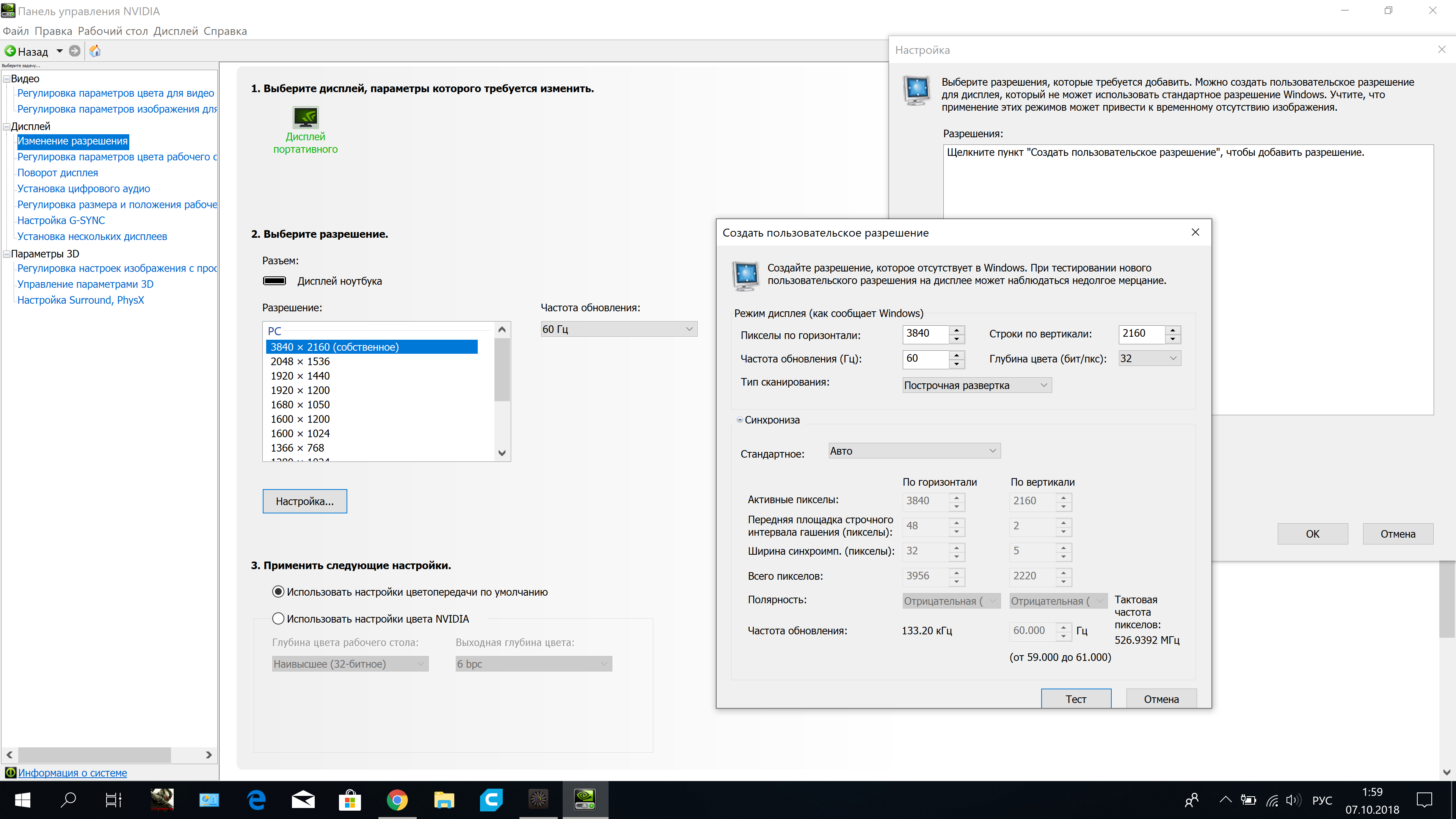

Всем привет. Ребят купил Alienware R4 i7 7700/gtx 1070/intel630/ips 60gz. У меня такой вопрос. Как можно разогнать матрицу этого ноутбука? Нигде в интернете не нашёл,и не умею наверное искать.
qwerty8224
- Откуда: г. Москва
DreamZ_PRO
Через панель управления nvidia в драйверах. Там частота в герцах устанавливается.

вот скрин ... да простят меня боги так и не понял как прятать изображение
