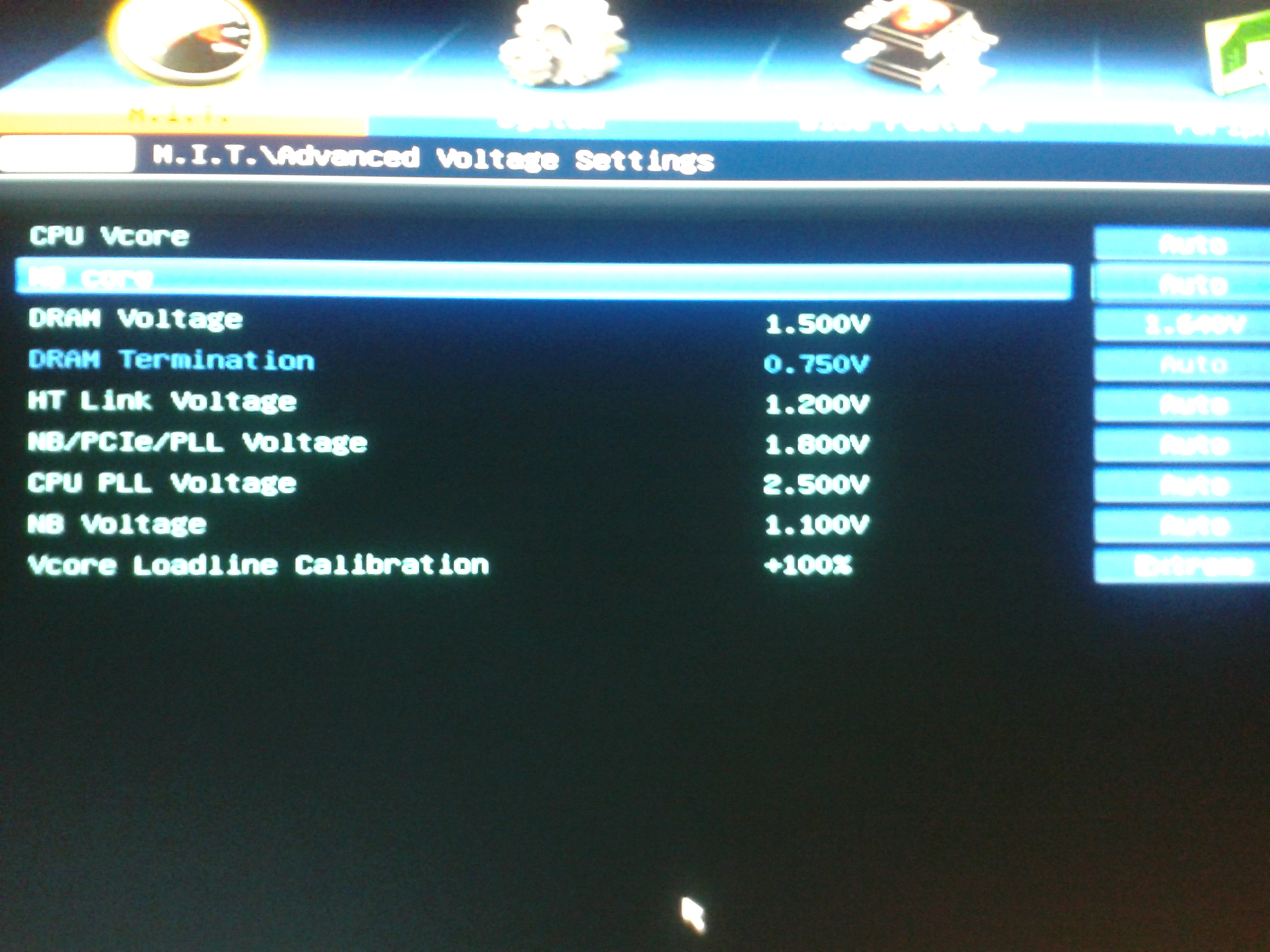

Felix22
Сообщение
Доброго времени суток.
Помогите пожалуйста с таким вопросом.
Есть процессор amd fx8320 на частоте 4.6
Вот хочу разогнать nb frequency с 2200 до 2600-2800
Но не могу понять, где нужно поднять напряжение что бы была стабильная работа? :(
Вот все настройки поднятия напряжения, подскажите что мне поднять и на сколько?
YumaX
Аватара пользователя
Откуда: Вараш
Сообщение
Felix22
NB Voltage, то что 1.1В, но ИМХО забей
Felix22
Сообщение
YumaX:Felix22
А вторая надпись сверху nb core это за что отвечает?
Просто смотрел во многих темах есть выгода от разгона nb frequency. Вот и я хочу погнать:)
Добавлено через 2 часа 36 минут 27 секунд:
Люди добрые, подскажите пожалуйста, какой параметр из вольтажей и на сколько нужно поднять для стабильных nb frequency 2600 или 2800 :weep:
YumaX
Откуда: Вараш
Сообщение
Felix22
А погодь, там засвет и не видно ничего, похоже оно, че ныть, все методом тыка, поднял частоту - тест, вылет - накинул напряжения и т.д.
