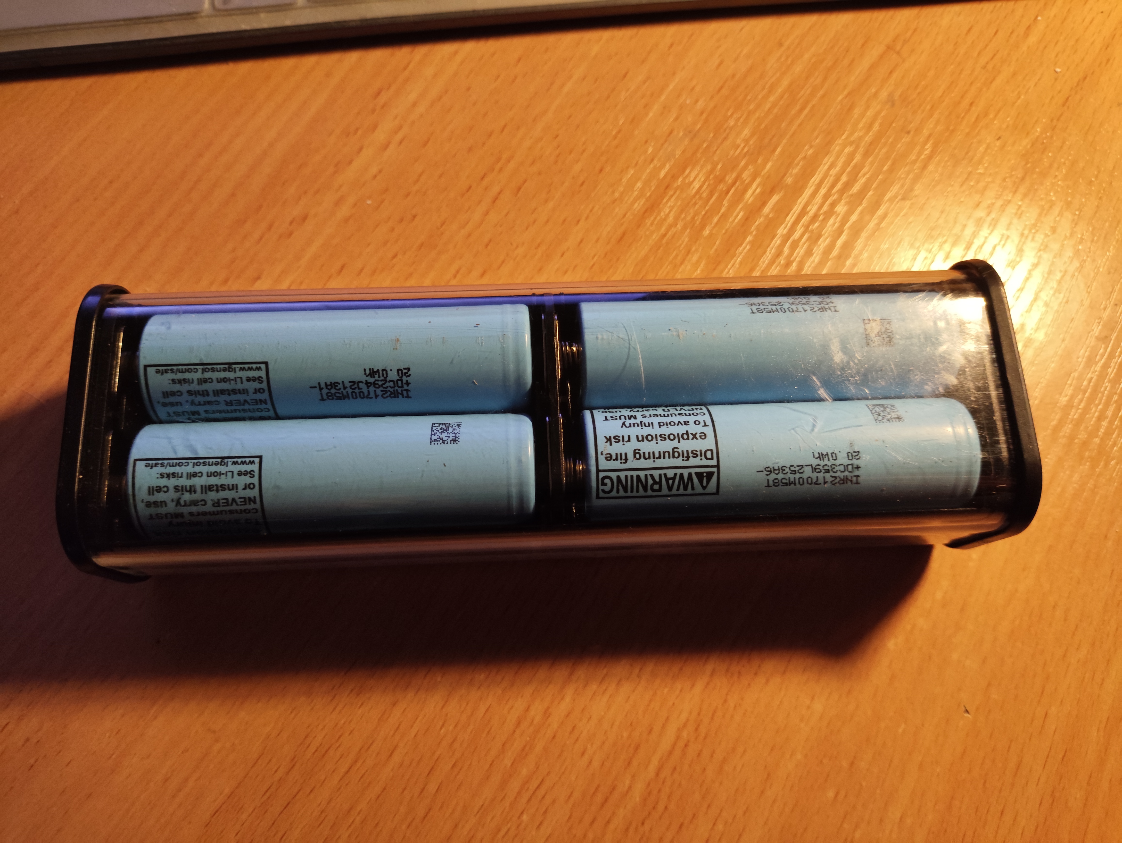

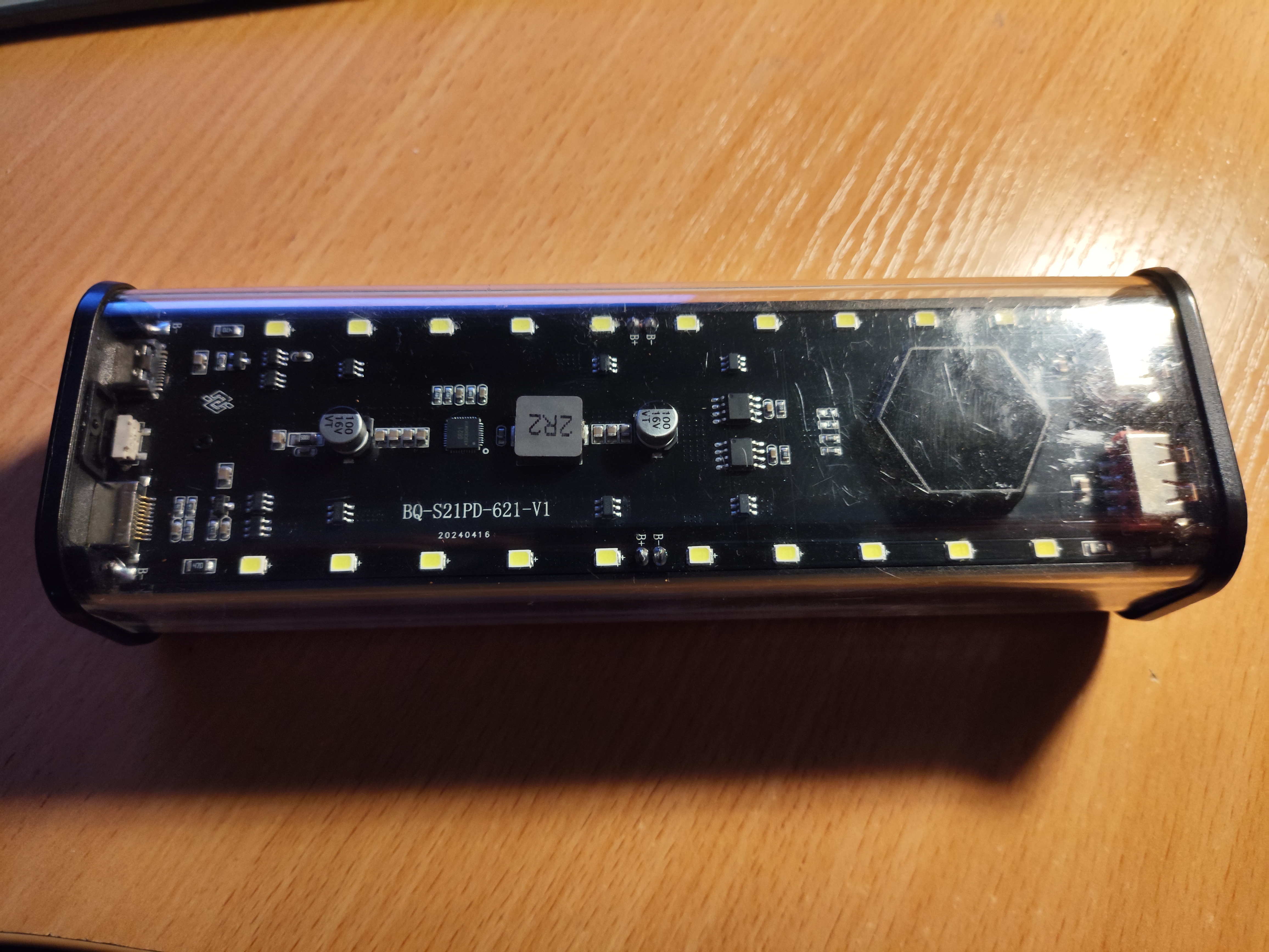

sanya555
А де брали ці лджі 21700 на 5800 і по чому(правда, нові би хотілось)?
Щось я тій ліітокалі 6к з алі не довіряю)
Ну ви запакований
Ну ви запакований
Grava
- Откуда: Запоріжжя
sanya555
Я своє збирав сам, бо коли потрібно було на алі без акумів ще не з'явилися в нас вже дорого. У великому корпусі, вийшло як Ваш дбж на 36вт по вартості але це вже з акумами з розборки. Заявлену ємність самсунг 32е видають як нові, вистачає на 11годин роутер + ону. 25вт плата дбж може тримати, 36вт заявлено як пікове.
sanya555
- Откуда: Київ, Оболонь
Filabatya
Брав наче тут по 160 грн
https://bpower.com.ua/
але сайт вже не працює, але цих акумів на ОЛХ повно.
А от Vapcell я задоволений. Десь рік тому поміняв в електробритві Панасонік рідний 14500 на 680мАг на Vapcell F12 (1250мАг). Рідного в нормальному стані вистачало побритись на 8 разів, цей ф12 на 8 сеансі бриття видає 10 відсотків заряду, бритва каже що пора заряджати, і так продовжується аж до 18 сеансу
на 18 бритва ще працює хвилину і тухне.
Я правда не розумію парадокса, ціна на ці акуми на Аліку в оф. магазині просто космос, в Україні звісно дорожче чим ті ж ЛЖ чи Самсунг але не на стільки. 18650 N40 я у нас придбав по 290 за штуку, на Аліку вони по 558 грн
По ємності є купа тестів в інтеренеті, в мене зарядка видала на всі чотири 3980-4020
Відправлено через 8 хвилин 38 секунд:
Filabatya
Трохи збрехав, ці Лж M58T на 5600мАг
ось для прикладу
https://www.olx.ua/d/uk/obyavlenie/akum ... Z4UDO.html
