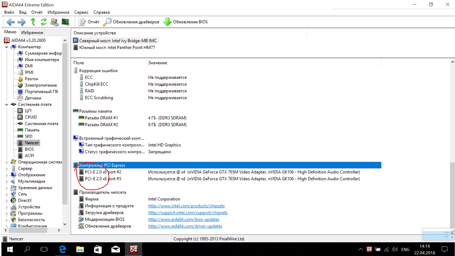

спасибо большое Tem4ik биос подошёл карта завелась .
но осталась проблема с pci 3.0 4x я все перепробовал долго тестировал ноут и выяснил что и другие видеокарты работают в 4х
бутылочное горлышко на gtx 980m стало очень заметно , менял биос на видеокарте и на ноуте стоит разлоченый а11,
походу дорожки внутри платы линии pci express порвало но как ума не приложу
это очень печально , придется искать материнку б\у на alien m18 x r2

Ну вот, с одним разобрались) Сейчас все карты и 765м и 980м на ОС 7 и ОС 10 идентично линий показывают? х4 еще терпимо, так как на такой скорости в современных доках неплохо и 1080Ти работают. Вот х2 уже не ахти.
Кстати, видел, ребята ставили GTX 1070 на M18x R2! Там и мод биос хороший на сам ноут и карты 10хх серии вроде на ноутах если заводятся, то даже без модификации драйверов. Так что есть еще порох.

wlad89
в проге aida64 на alien m18 x r2
показывает что карты работают в pci 2.0 8x
а должны в pci 3.0 4x

karabasius
na 17r5 (2013goda)wlad89:в проге aida64 на alien m18 x r2
показывает что карты работают в pci 2.0 8x![]()

О , у меня тоже 17 r5 и 970m, буду дома посмотрю.
Vatoarte
у меня на 17 r3 также 2.0 x16

Справа от 1.1 есть знак вопроса, нажмите на него и запустите тест, тогда точно узнаете в каком режиме работает видеокарта (1.1 обычно когда карта ничем не нагружена)
