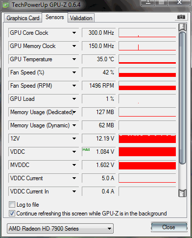

У меня GPU-Z занижает (показывает меньше реального) напругу на примерно 0,1 В.
Т.е. VDDC (GPU-Z) < Core Voltage (MSI Afterburner)
У кого как с этим делом ? :spy:

GeeD_AxiViLoN: У меня GPU-Z занижает на 0.25-0.5V :-/
Та GPU-Z вообще показывает раличное напряжение в зависимости от нагрузки и типа приложения. Если это игра, то переменное и сильнее занижено, нежели постоянный расчет (тот же бублик). Хотя и там занижено.
Оно что динамически меняется во время игры ?

GPU-Z 0.6.4 VDDC полностью совпадает с MSI Afterburner 2.2.1 Core Voltage под нагрузкой Heaven Benchmark к примеру у меня. ASIC 75.5

Да, напряжение динамически меняется - чему тут удивляться? В случае с CPU почти то же самое, только менее выражено.

snegurrrka:GPU-Z 0.6.4 VDDC полностью совпадает с MSI Afterburner 2.2.1 Core Voltage под нагрузкой Heaven Benchmark к примеру у меня. ASIC 75.5
У меня MSI Afterburner 2.2.3
Может в этом дело ? Хотя пофиг.

Или я баран или я понятия не имею где ASIC в GPU-Z находиться... :lamer: в рендер тесте вольтаж VDDC 1.057V и выше не подымается! 100% загрузки и 63 градуса нагрев 1800 вентель. В кризисе GPU-Z вольтаж прыгает в диапазоне 1.045-1.075V :spy: Может как то биос видухи связан, у меня он в положении 2 :idea:

GeeD_AxiViLoN: где ASIC в GPU-Z находиться...
Через контекстное меню на окне программы
