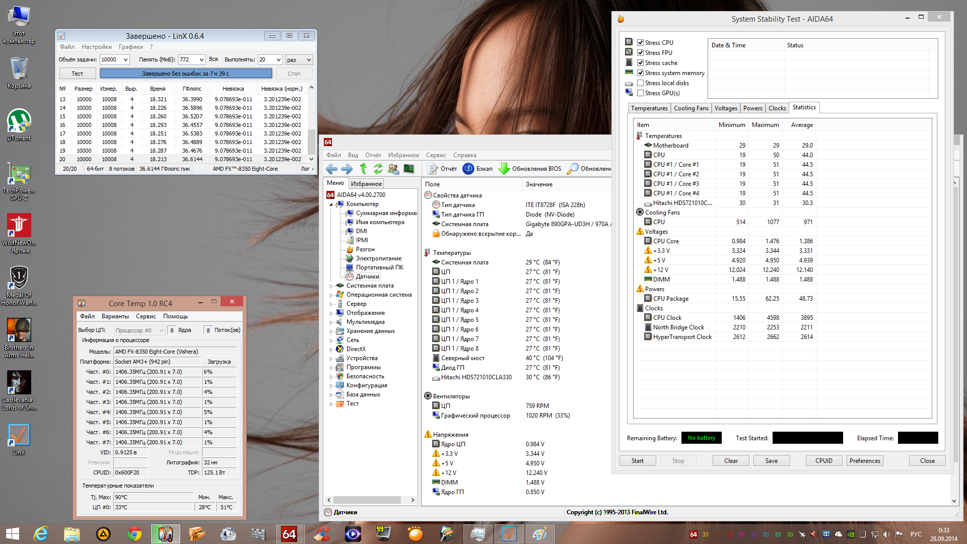

вот только что протестил linx с чуть увеличеным разгоном (внешние условия все теже. 1 куллер 900 об ... остальное видно на картинках)
что скажите?

линкс без avx ,качни версию что у меня и флопсы заодно нормальные пойдут ,а так то температура при вкоре значительно нижечем у моего прежнего 8320 и одинаковой частоте температура выше чем у меня на перформе !!! я бы снял этот комбайн и посмотрел на отпечаток ..что то тут не то .... :-/ ,у людей этот холодильник на 4.8 держит линкс а у тебя на низком вкоре и на такой низкой частоте считай предел...
у мення паста стг2 ....,но там те гризли и тд нафиг не нужны .можешь купить боченок гд900 и тебе будет тот же эффект!!! я вообще думаю что они эту пасту фасуют все только со своими наклейками и за мега бабки :D ,по тому как в обзорах они в пределах погрешности измерений что гд900 что стг2 что мх4 и тд...на вид и консистенцию они одинаковые.
прогони еще вот так-
этот тест я делал в жару 30+

avtoelectrik:прогони еще вот так-
свежак почти 40 минут

вот линкс как у тебя, но почему то завершило с ошибкой. куллер поставил на 1200 юб.
Добавлено через 1 час 17 минут 57 секунд:
короче пересмотрел перемазал пасту слоем тоньше, отпечаток нормальный, оставил обороты на 1200 (стало немного шумнее) частоты сбросил до 4.4 так как при такой же напруге на 4.5 с ошибками. думаю температура адэкватная так как выхлоп на корпусе 120мм +1200об и кулер нокты 140мм+1200об. думаю стоит оставить проц в покое уже тем более в самых жестких игрулях темпы выше 58градусов(при 900 оборотах) не наблюдалось. приглагаю скрин линкса при 4.4 ггц температура абсолютно одинаковая с 4.5.

ах да при 1300 об в аиде максимум 56. детский бэнч какойто

шо за прогон в три прохода :spy:
1. для проверки стабильности задействуй в тесте всю память
2. для 4.5 напряжение надо выше поднимать, как говорил avtoelectrik
P/S: циркуляцию, воздушных потоков в корпусе наладь , * для NH-D14 (одна 140 - вка) + 4.5 + 1.476 v. 51 - 53 гр. максимум :yes:

Sergey771: для NH-D14 (одна 140 - вка) + 4.5 + 1.476 v. 51 - 53 гр
в каком тэсте?
Sergey771:шо за прогон в три прохода
идэнтичный скрину avtoelectrik

1. в "линксе"
2. а я тебе говорю - как надо тестировать ;)
P/S: у тебя воздух горячий застаиваться, "выхлопа" почти нет и "подсоса" нормального я так понял тоже :yes:
P/P/S: вот старый "скрин" : Сентябрьский правда, но там тоже под тридцатку * NH-D14 + одна 140 - вка :rotate:

ну воздух застаивается возможно, седня подсоеденю боковую с 250мм кулером еще... а скрин тэст ваш смешной))) :lol: где показетель максимальной тэмпы во время тестирования? скрин сделан после того как все остыло, аида врет, кор тэмп показывает только температуру только под крышкой... линикс 7 минут под детской нагрузкой?) напруги 0.984 -1.476 ?? он в кулнквайте тест тоже проходил ?

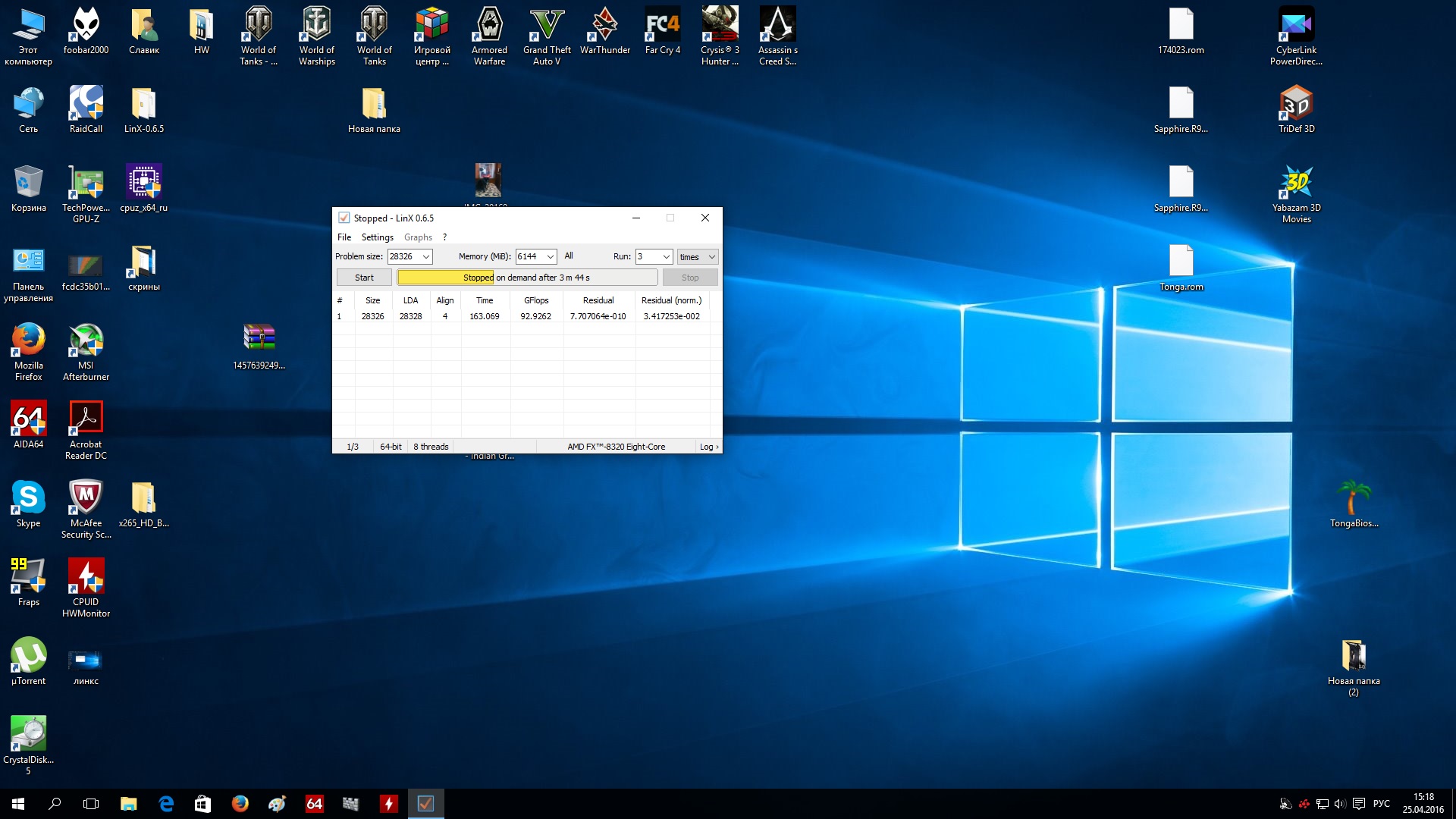

вот тут viewtopic.php?p=1892746#p1892746" target="_blank у тебя явно проявляется кукуруза!!! флопсы должны ложится ровно а не +-2 ,это первый признак нехватки питания процу!!! надо накидывать ..иначе при 30 минутах прогона обязательно выкинет с ошибкой как было выше ,ну делай так -запусти линкс ,саму прогу ,далее задай приоритет на нее самый высокий ,далее выруби все мониторинги и в автозагрузке програмулины,далее запускай и на 4.5 ггц должно быть 92-93 ггф если все ок .
настройки сделай как на скрине ниже ,это мой бывший 8320 на 4.5 ггц и если будут в прогонах почти одинаковые то на последок надо на пол часа запустить чтоб прошло без ошибки,иначе если потом что нить будешь кодировать система может в любой момент крашится

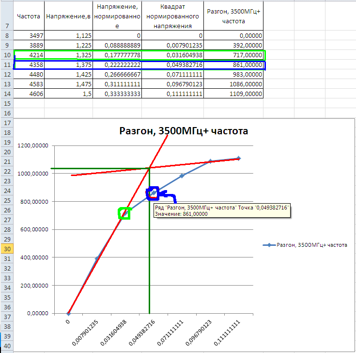

Вдумчивое прочтение https://www.overclockers.ru/lab/51003_3 ... era.html#7" target="_blank
показывает, что оптимум по всем параметрам для ВИшеры это 1.350В(+\-0.025) при 4200 +\-100МГц.
Притом 4200 на 1.325 гораздо выигрышнее смотрится, чем 4300 на 1.375.

Как я и говорил, разгон на постоянку более 4,3ГГц тупая трата тепла.

На графике явный перегиб частота/ квадрат напряжения ( т.е. фактически потребляемая мощность, ибо з-н Ома из).
Имеет смысл докидывать, пока частота-напряжение растет линейно. Тогда на каждый мВ мы получаем н-МГц.
Когда зависимость ломает - нафиг нужно? На каждый Мгц нужно вваливать в несколько раз больше "тепла", чем до этого.
Т.е. грубо говоря, при 4,2 на 1,325 можно вложиться в 140Ватт, то на 4,4 это уже будет 200.
Стоят ли разгон на 5% повышения потребления на 30%.
