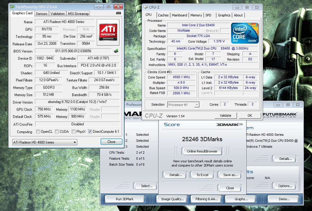

localpirat
Advanced Member
- Звідки: пригород столицы
Panasi
а мать дальше может? Уменьши множитель на проце, что бы он в сумме не был больше 4Ггц, и гони мать по шине.
К примеру, нашел старый скрин, для 4,5Ггц 1,35в по биосу было
- спойлер
