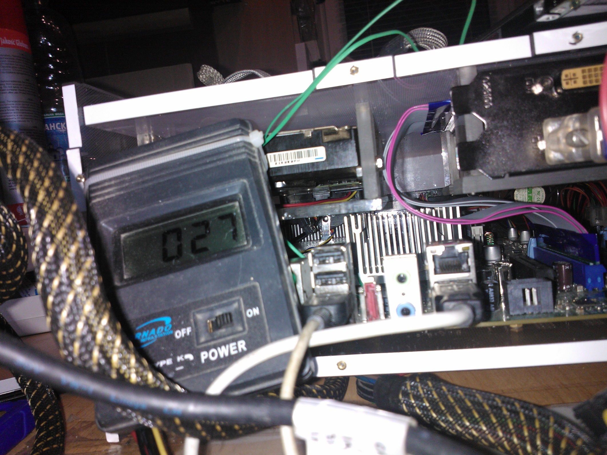

Поделюсь своим корпусом.
Какой то старый асус, там есще 478 сокет стоял.
Переднюю панель выкинул, обрезал, и заказал на лазерную резку и гибку, то как мне хотелось. с отверстиями под 120мм куллера и под родную фронт панель.
Размеры корпуса 40х40х21
Ширина и высота по сути немного больше материнки. Большой плюс корпуса, БП висит ребром. в итоге не добавляет высоты корпусу.
Пока есть небольшой бардак с проводами. Пластырем пришлось залепить весьма яркие лампочки.
Выглядит так
Выглядит так
