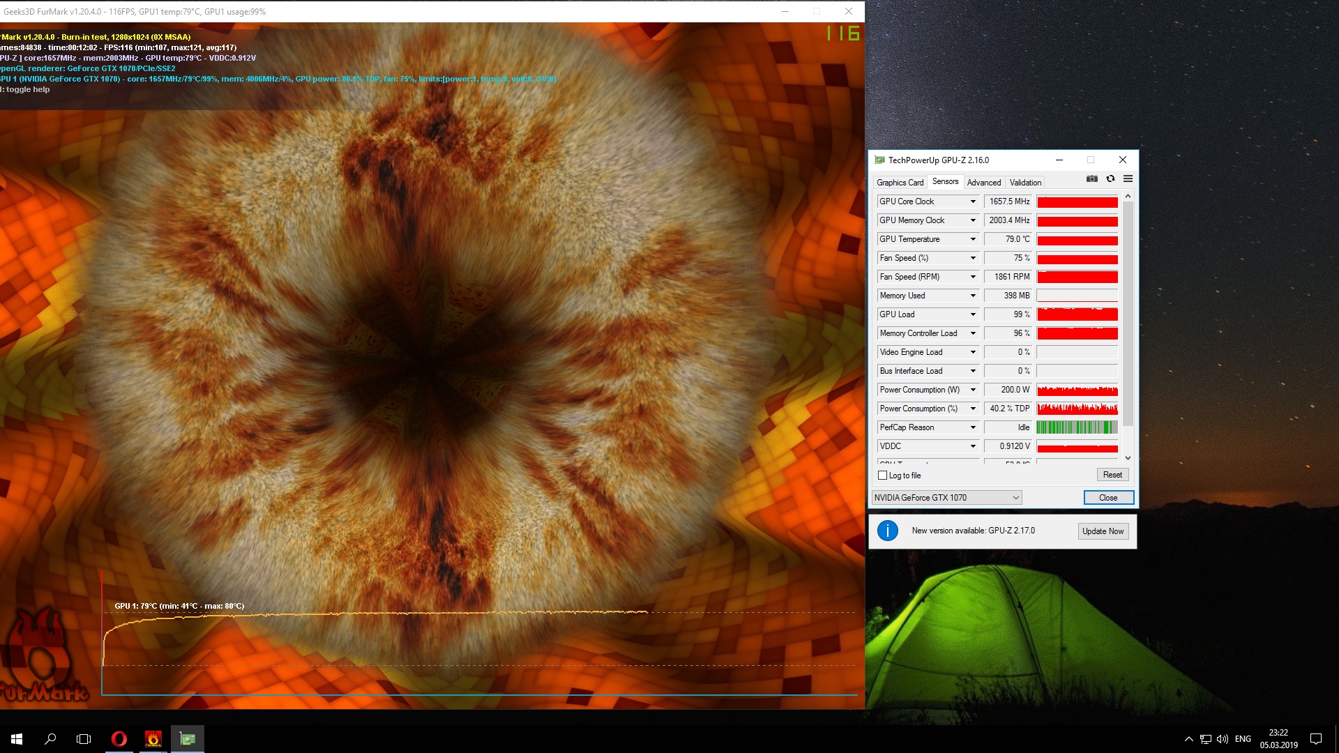

Видеокарта не разгонялась, процессор с 3.0 разогнал до 3.8. 4 месяца все работало, не создавало проблем, но... Вот уже как пару дней заметил такую ерунду, включаю ПК, захожу в игру, пускай условно это будет ( dota2), у меня там стабильный фпс на ультрах 180 - 200. Играю час, видеокарта загружена на 50%(это же dota2 :D ) После примерно часа резко падает фпс, до 40-50. А где-то и 30, после выхода из игры, куда бы я не зашёл, везде заниженный до плинтуса фпс. Даже в 3d программах таких как Furmark при стресс тесте дико низкое фпс. В программе MSI Afterburner частоты низкие, как при простое, то есть в игре они должны быть другие, но они показываю минимум. Все лечится перезагрузкой, ПК перезагружается 15 сек и условно после этого я играю опять где-то час и такая же картина. Сборка сбалансированная, 4 месяца ничего не тревожило. Играл как и в серьёзные игры, так и слабые, никаких проблем, но вот последние пару дней такая вот ерунда. Начал думать что это майнинг вирус, проверил все автозагрузки, удалил вроде все левое что было, толку 0. Проверил через антивирус(360 total security) и утилитку Dr.Web. Нашло по одному вирусу, удалил, все так же и осталось. Вот последнее что попробовал, сразу после запуска системы запустить стресс тест Furmark, пока что оба раза, сразу после перезагрузки тест держался первый раз 12 минут и фпс упало, второй раз 14 минут и фпс упало. Максимальная температура 80, это стандартная температура видяхи, в играх она даже до 76 не доходит, пиковая у неё вроде 92. Есть вариант переустановить винду, но что-то подсказывает что толку не будет. Ребята подскажите кто сталкивался, что проверить, что посмотреть? Буду очень признателен

Странно что gpu-z показывает Idle (серый цвет) при прогоне, и видны зелёные полосы Pwr, а когда карта сбрасывает частоты, то там Pwr идёт сплошной полосой. У меня например при прогоне идёт статус VRel (сплошной голубой цвет графика).
makovod1
flamebridge:Странно что gpu-z показывает Idle (серый цвет) при прогоне, и видны зелёные полосы Pwr, а когда карта сбрасывает частоты, то там Pwr идёт сплошной полосой. У меня например при прогоне идёт статус VRel (сплошной голубой цвет графика).
Во время прогона она чередует, и надпись меняется то Idle, то Pwr.

80 градусов это на сильном стресс тесте и у этой видеокарты допустимая температура 82, а 94 критическая. В простое она у меня выше 45-50 не поднимается, в играх 65-70. Чтоб ты понимал у неё кулера включается только тогда, когда температура выше 65. Поэтому не вижу проблем в температуре

Это ненормальное поведение. У тебя карта тротлит по павер лимиту.
Сбрасывал биос в дефолт? без разгона гонял?
Если гонял и ничего не менялось, то попробуй удалить видеодрайвер через DDU, а если и так ничего не изменится, то прбовать переустановить винду. Ну а если и винда свежая не проканает, то пробуй гденибудь для теста взять блок питания. ну тут можно долго расписывать...

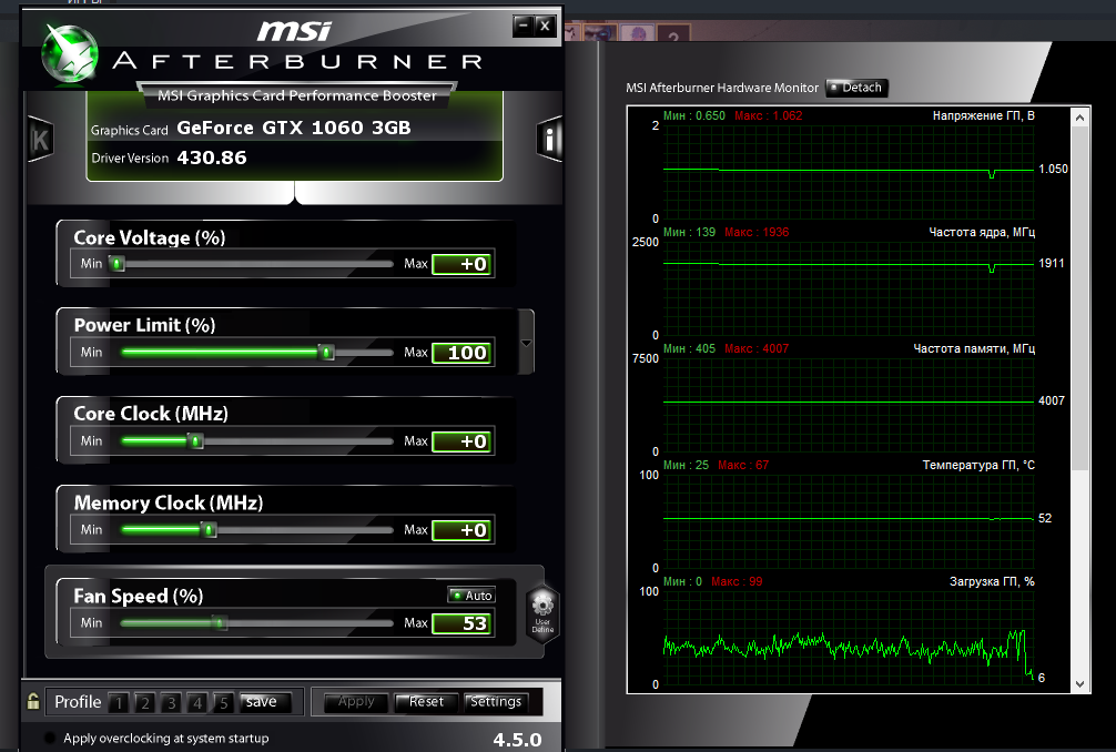

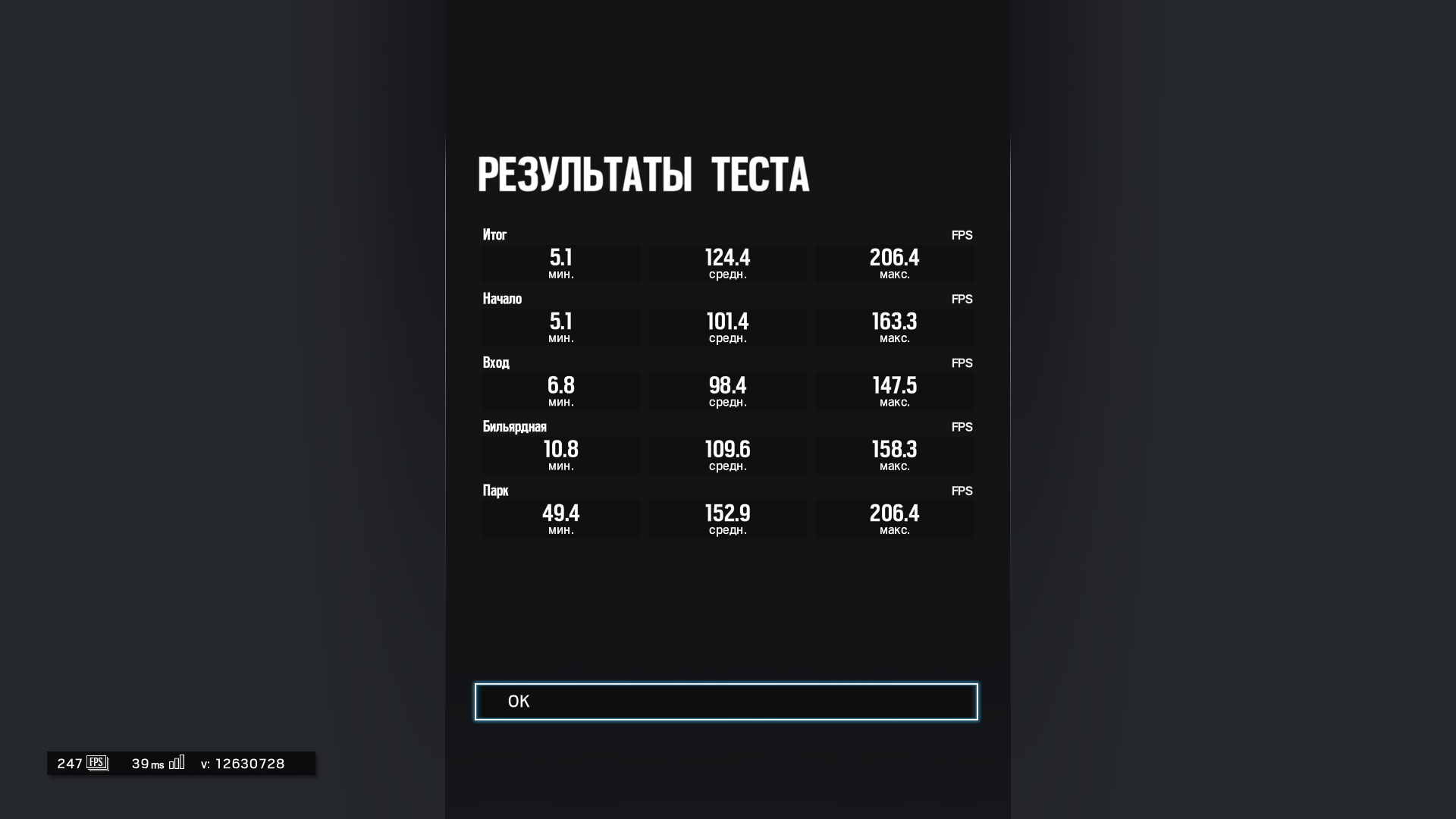

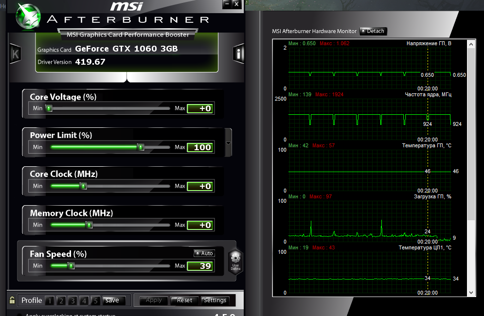

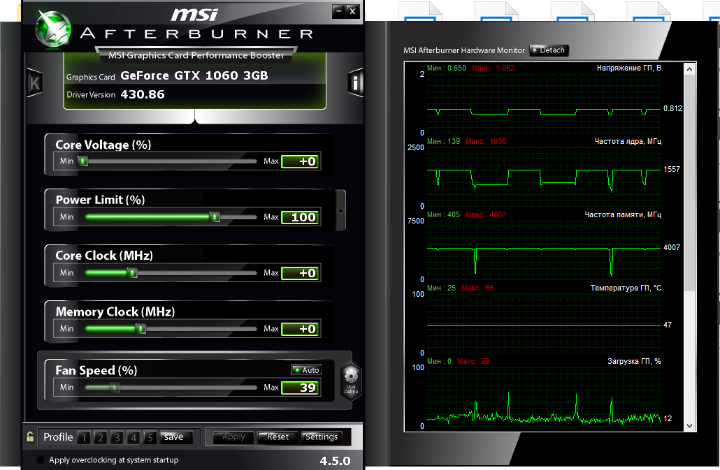

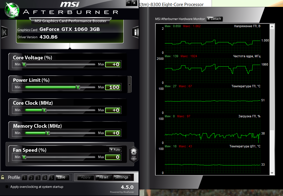

Установил видеокарту после 1года майнинга в системный блок ....Столкнулся с низким фпс, фризамы и тд в играх CS GO, Dota2 ... В других играх - BF1, GTA V, RainbowSix Siege и другие требовательные игры идут нормально, иногда может просесть фпс при активной фазе игры.
:rotate: :rotate: :rotate: ВНИМАНИЕ - перегрева нету!!!ТРогал бекплейт в зонах врм и ядра за бекплейт пластмасовый, ничего горячего в нагрузке нету..... видяха при 100% загрузке 65-67*, проц 55*, БП- новый, просадок по линиях 3.3, 12В нету...Дрйвера на видяху ставил, удалял прошлые через DDU и на чистую ставил ...Изменеия в ПАНЕЛИ УПРАВЛЕНИЯ NVIDIA толку 0 .... Все указания знатоков из ынтренета как увелишить фепееса не работают, ведь железо то мощное для таких игр, установки запуска, реестр и тд 0 толку ...Microsoft DVR отключал ...Оверлей стим отключал во всех играх ...Проверял и переустанавливал игры - толку 0 ...
Со старой видеокартой GTX760 проблем не было в КСГО и доте2, а в требовательных был завал из производительностью.
Грешу либо на видеокарту либо на Windows10 Версия ОС 10.0.17763.557 обновляю всегда и да обновы никогда не зависают, обновился и забыл (возможно отклики из прошлого винды когда стояла гтх760)
:rotate: Итог - видяха типо после майнинга, но биос стоит родной 86.06.3c.00.8e и факт вмешательства в него исключаю ведь Pascal закрыли доступ(и майнеры тока крутят паверлимиты и значения частот на гтх1060)..+ Я сам не хочу шить биос, артефактов нету и стабильная на фулл загрузке...Даунвольт - для экономии такое дело, в месяц экономия 30грн и температуры ща мало интересуют, Бэдов- крашей системы - не было синего экрана смерти ....
Прикрепляю скриншоты из MSI AB игра в КСГО скрин 1/2 , 3ий скриншот при игре в GarrysMod ФПС 70-80 очееень мало и такая странная инфографика вольтаж и чатсота ядра в игре ...Игры часто лагают когда такая зубчастая частота и вольтаж видяхи - типо она не понимает гнаться ей или економить ресурс - может ли это быть неисправностью видеокарты на низких значениях частот ядра
:lamer: :lamer: :lamer: !!!!!Большая просьба - не писать бред типу * купи новое железо, пк утиль, после майнинга всё понятно, тебе игры важны, пост без толку, простырадло 1км информации 0 *(можете идти мимо и не оставлять такого рода отзывы) Только конструктивные отзывы...либо опыт как вы решали проблему такого рода ..Если нужно больше скриншотов, тестов по железу ПК - напишите я сделаю! Спасибо за внимание *ПОШУМИМ БЛ";"№;"№;* B-)

makovod1:А где-то и 30, после выхода из игры, куда бы я не зашёл, везде заниженный до плинтуса фпс. Даже в 3d программах таких как Furmark при стресс тесте дико низкое фпс. В программе MSI Afterburner частоты низкие, как при простое, то есть в игре они должны быть другие, но они показываю минимум...после перезагрузки тест держался первый раз 12 минут и фпс упало, второй раз 14 минут и фпс упало. Максимальная температура 80, это стандартная температура видяхи
Мои предположения и советы:
1)В Фурмарке и некоторых прогах, если Alt-tab приложения, то нагрузка на видяху может упасть. Так же если не включать полный экран программы (OCCT), то графическое ядро не грузилось и бросало частоты на средне-минимальные.
2)Попробовать запускать доту в полноэкранном режиме(не окна и тд).
3)75-80℃ - это не нормально, лучше сделать даунвольт видеокарты (сохранить производительность большой частоты при вольтаже на порядок ниже потолка)
4)Если видеокарта произвольно сбрасывает частоты и тд вниз - возможен перегрев(надо мониторить через msi ab и оверлэей riva tuner температуры в текущий момент)
5)Можно перегрузить видодрайвер в момент, когда видяха всё занижает CTRL+Win+Shift+B (возможно драйвер косячит и думает что видюхе нафиг не нужно париться).
6)Если всё очень плохо и хотите зафиксировать частоту видяшки - запускаете MSI AB - жмяк ctrl+f (будет график частота-вольтаж с проставленными точками), выбираете нужную точку вольтажа и частоты (макс. вольтаж для паскалей 1.06В ), жмяк на эту точку(она покажет вам текущую частоту и вольтаж, вы можете двигая вверх-вниз увеличить значение частоты при текущем вольтаже) определились с нужной частотатой-вольтажом жмяк на эту точку и ctrl+L ( вы зафиксируете работу видяшки только на этих частотах(будет желатая вертикальная линия пунктиром), даже в простое)...Жмяк в msiab кнопку apply..гоняете час-два видяху, смотря темпепатуры частота будет фиксированая, если видяха дропнет бсоды (значит проблема в железе - чип, память), но скорее всего будет норм, это софтовая борода, что бы убрать фиксацию всё также кликаете на графику ctrl+L в туже точку и видяха будет спокойно менять-сбрасывать частоты... ps: метод древний, дедовский, если не можете побороть упад частот(но контролируя температуры). :banan: :kbd: :gamer:
Отправлено спустя 3 минуты 21 секунду:
............ Постфактум :censoured: .............
хотя стоп, зачем я это писал, этот чел ежедневка и ему эту не нужно ...Но я надеюсь что моё простирадло поможет кому то :super: :super: :super:
Отправлено спустя 3 минуты 22 секунды:
7) Ползунок паверлимита в MSI AB можно выкрутить в 100%, у меня раз такое было "урежаннайа щастота", пока не увидел ползунок в 50%
