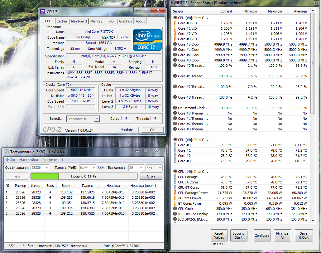

Юрий ваш 3770К, 5000 Мгц при 1.395в :up:
Во вторник отправляю

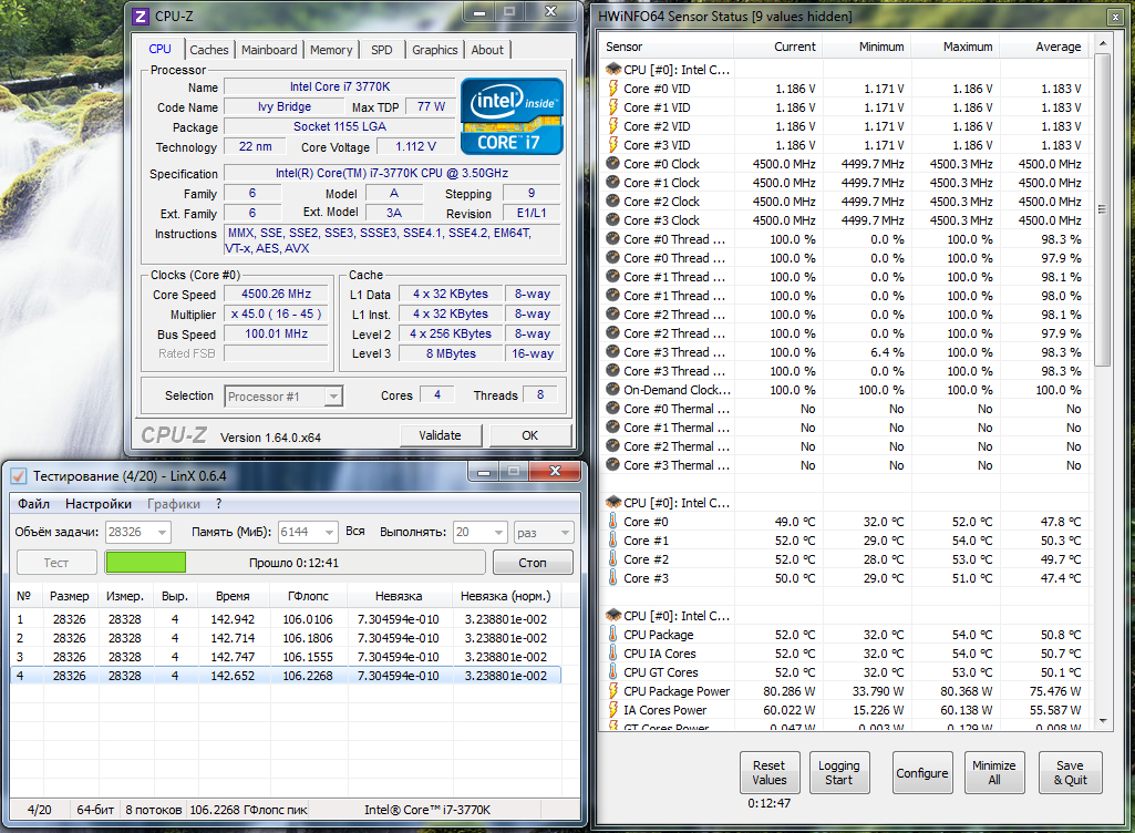

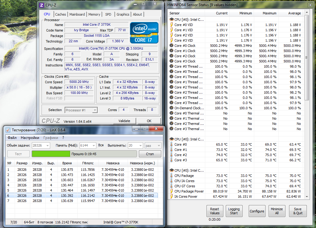

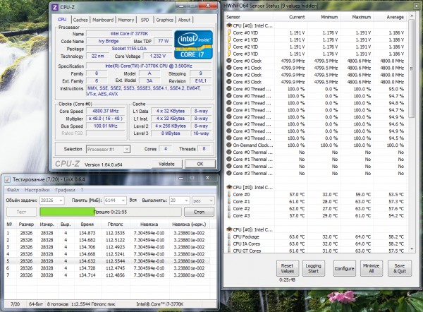

Павел ваш 3770К:
4500
4800
5000
Сам он :)
