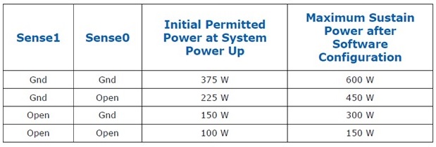

erkins007: ↑ 27.01.2026 13:18А вы читали? У 12v2x6 помимо силовых есть ещё и сигнальные кабели, что они делают можете погуглить.
Я читав і знаю. А щодо тебе, твої слова кажуть що ні.
Ось тобі та сама таблиця:
І що ж можна зрозуміти, якщо подивитись у специфікацію? Що ці чотири контакти лише визначають максимальну потужність, яку БЖ може віддати на цьому роз'мі. І більш нічого.
Ніяких чар. Фізика всюди однакова.
У висновку: перш ніж відправляти в Ґуґл, слід спершу сходити туди самому.

MaKCuMyC: ↑ 28.01.2026 10:43 І що ж можна зрозуміти, якщо подивитись у специфікацію? Що ці чотири контакти лише визначають максимальну потужність, яку БЖ може віддати на цьому роз'мі. І більш нічого.
все ж таки є нюанс, у кабеля всі термінали під обжим і якщо сенси в роз'ємі не контачять на землю (погано вставлений роз'єм), то і карта не отримує потрібну потужність від бж
тепер візьміть перехідник, там провода припаяні до шини з пінами, якщо із-за перегину пайка відвалюється ще не повністю, але опір вже виріс, то на сенсах все одно є земля і карта жере всю потрібну потужність, але роз'єм перехідника починає дико грітися із-за опору і виходить як раз те, що ми спостерігаємо у випадку цих радеонів
