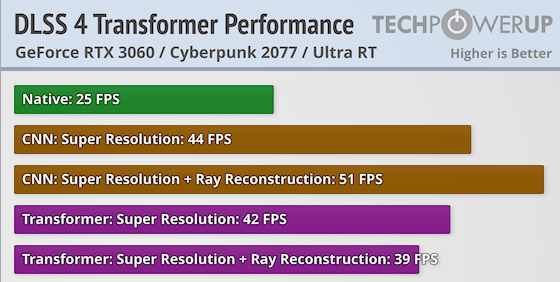

bombeybox: 06.01.2026 14:48
man1242: 06.01.2026 13:57Перевірив падіння фпс у кб77
І ви і автор відео тестував два однакові пресети длсс, тому у вас фпс типу не впав :laugh:
Треба вручну виставляти Override пресет M, а не Latest (бо він ще той самий пресет К, що Transformer 1).
Спочатку інсталюйте reg індикатор пресета длсс, потім робіть вже якісь тести

bombeybox
Аватара пользователя
Откуда: Київ
Сообщение
Enjthesilence: 06.01.2026 14:56нвдіа апп вже давно вміє показувати, який пресет використовує гра. і латест на останньому драйвері - це Preset M
If you set Preset Override to Latest and DLSS SR to Quality, Balanced or DLAA, it will always use Model K by default. Model M is used for Performance Mode, and Model L is for Ultra Performance.
Тобто ні, не завжди за замовчуванням, треба вручну перевіряти все рівно. Я це роблю через рег файл, без нвідіа оверлея просто.
Пресет L - найгірший по перформансу, його реально не можна вмикати на RTX20\30, сама нвідіа типу не рекомендує.
Трансформер - тільки для RTX 40\50, а вся та "підтримка старих поколінь" - це піар і не більше.

bombeybox: 06.01.2026 15:11
я тільки що перевірив, латест - це Модел М у двох іграх на останньому драйвері. навіщо качати рег файл, якщо в тому апп де ти замінюєш пресет в оверлеї можливо побачити, який пресет використовує гра?
у мене на 3080 з трансформером не було втрати 15% продуктивності, було значно менше і грав я з ним.
ртх 3060 в кб77 втрачає неймовірних 5%, піар, не більше

item2
Откуда: Київ
Сообщение
Enjthesilence: 06.01.2026 15:18
Вплив апскейлера прямо пропорційний фпс і резолюшену (це чітко видно на зеленому слайді bombeybox). У наведеному вами тесті дуже низький фпс (42-44), і мабуть 1080p??? Це типу easy mode. Падіння там -5%. Тобто мінус 50 мс / 42 кадрів = 1,2 мс "штрафу" на кадр. Якщо ж ви граєте з фпс 180, то це вже буде 180*1,2 мс = 216 мс або -21,6%. При переході з 1080p на 4к час апскейлу одного кадру зростає у 3 рази (з зеленого слайда), бо модель обробляє більше пікселів. Не буду множити ще, бо не знаю роздільність, що ви скинули.
Ви і bombeybox обидва праві, але залежить від фпс та резолюшена.
