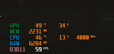

Что мешает включить такой мониторинг ?
- Вложения
Tempsouls
Я уже и частоты понизил до турбобуста все так же. Но вот заметил интересную деталь. На фото там проблема с драйвером винта я так понял. Что это?RW1911:Tempsouls
msi afterburner неправильно измеряет загрузку файла подкачки, не обращай внимание или смотри другими средствами (hwinfo, sysinternals PE).
vaolexxx
- Откуда: Кропивницкий
Tempsouls
Желтый значит, что со смартом что-то не так. Гляньте смарт диска.
