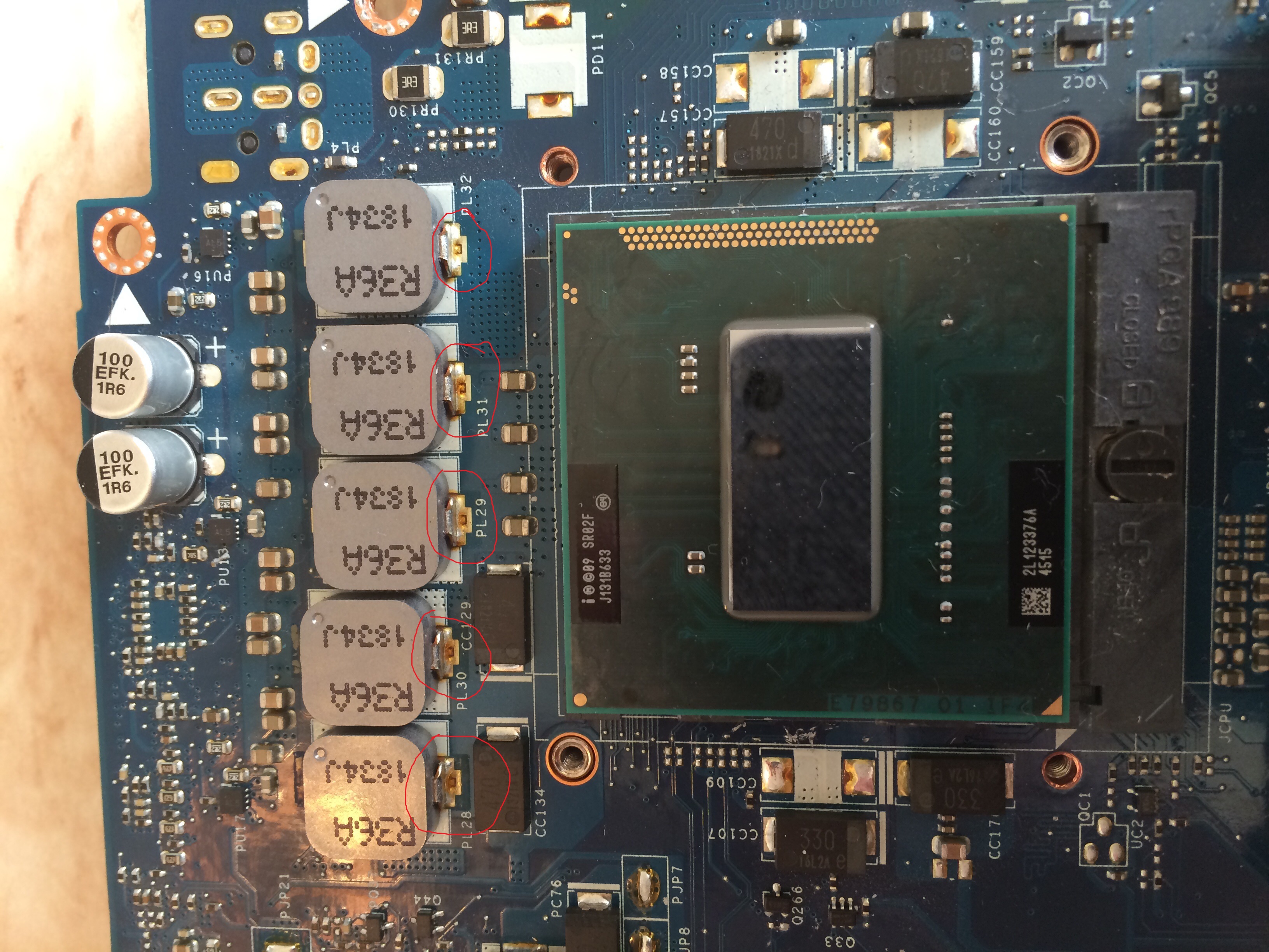

Фотка не очень удачно получилась, на последнем фото судя по тому что вижу, ничего подозрительного нет.
Suren
Сообщение
Вот по лучше.

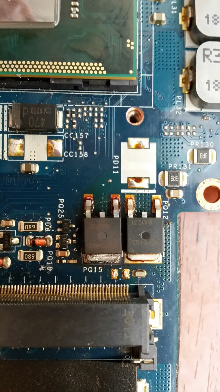

А мне вот что не нравится , толи оно горело, толи ржавеет
Suren
Сообщение
А с другой стороны это вот так выглядит. Блестящее пятно, как будто сырое.
Добавлено через 2 минуты 15 секунд:
Это типо поменянная мат плата !! Ну не уроды они в Делле ???

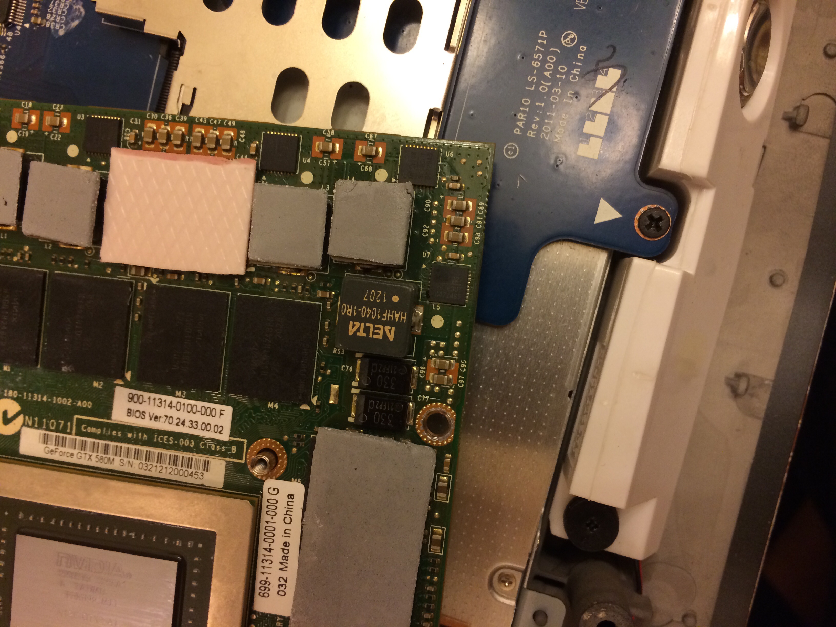

На чипе где написано delta должна быть термопрокладка ?

Raynor:А что это?
Это обратная сторона, там где мне не нравится как припаяно
Добавлено через 50 секунд:
Такое блестящее пятно, как мокрое. Но на ощупь нет ни чего

Suren:На чипе где написано delta должна быть термопрокладка ?
угу
Добавлено через 1 минуту 46 секунд:
А что это за прокладки ? ( кто производитель ) они что-то совсем крошаться , очень жесткие ?
Suren
Сообщение
Серые от делла. Но я их сейчас меняю на кулинги.

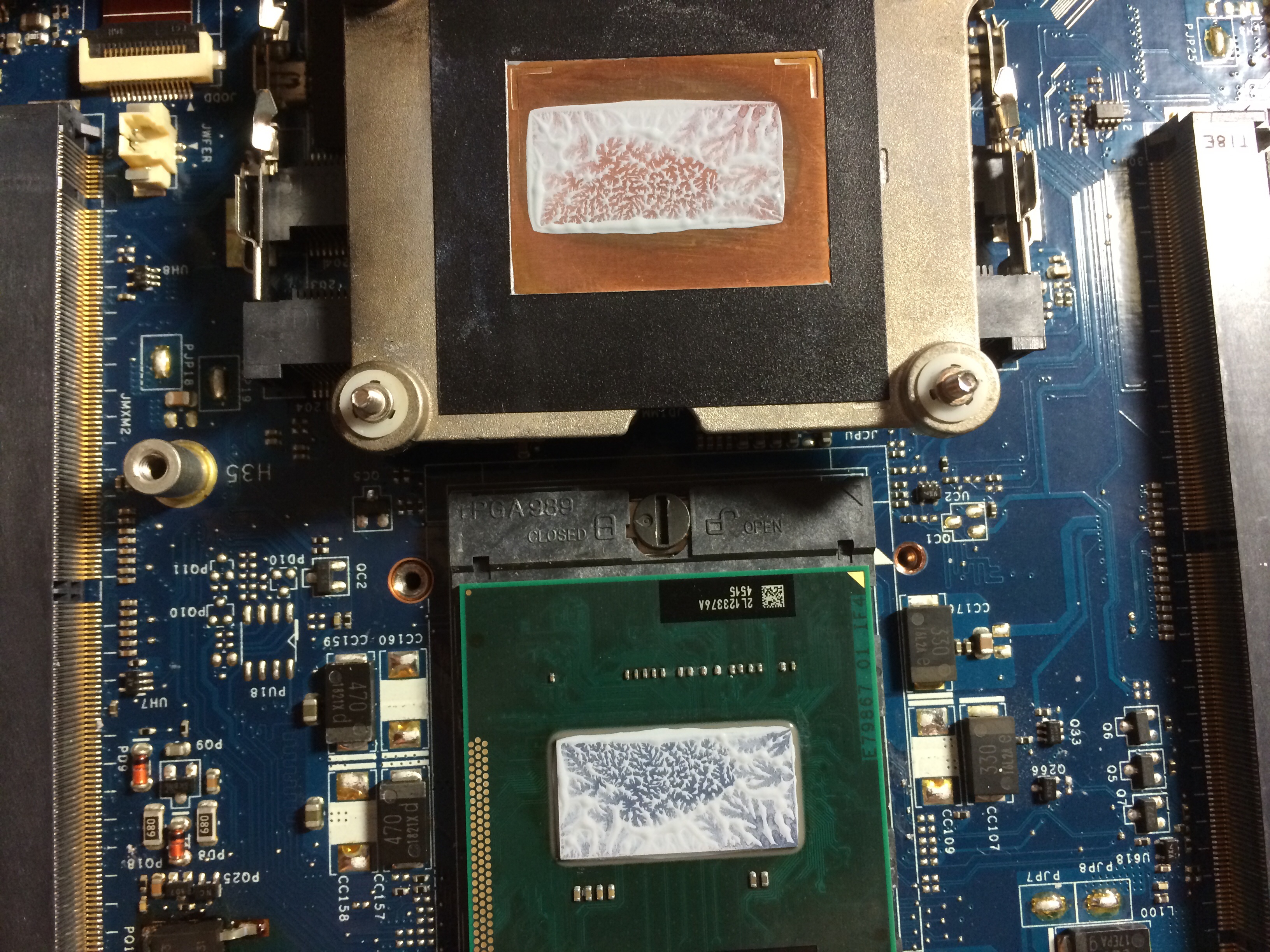

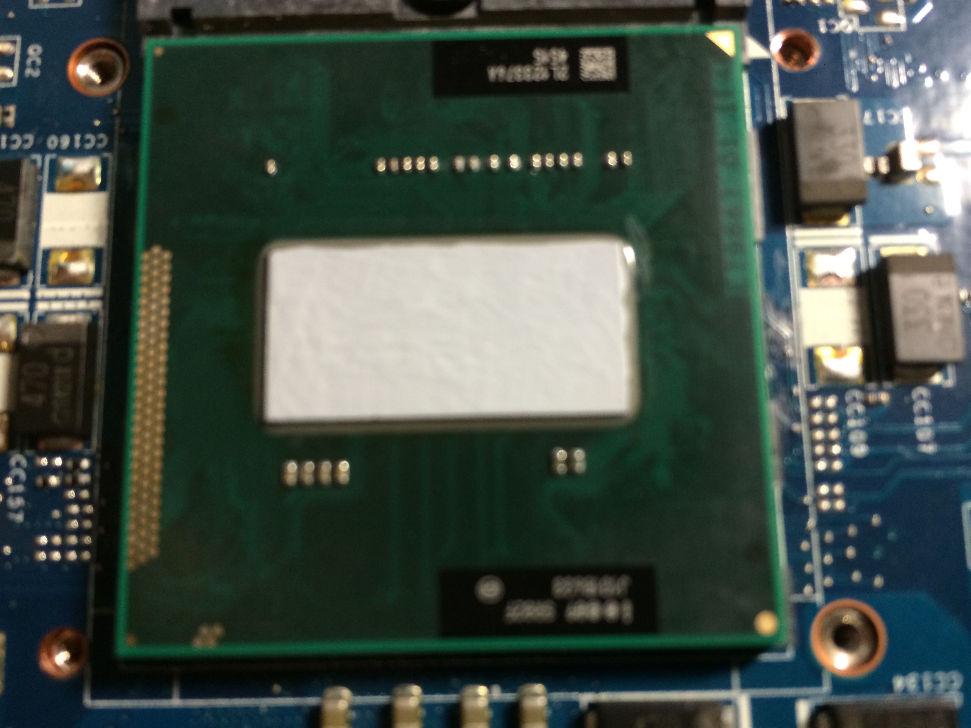

Добавлено через 50 минут 20 секунд:
Вот так нормально ?
Voronmetro
Откуда: Одесса
Сообщение
Вроде норм, нижняя часть камня ( та что ближе к нижнему краю фотки с камнем и охлаждением ) похоже меньше прижалась, но спишем это на особенности сдергивания хетсинка. Ты камень протирал чем -то типа спирта ? Как-то легло неодинаково :) Но если учесть, что сдергивал именно так как оно лежит сейчас , т.е. хетсинк ты просто перевернул и в том же положении сфоткал , то норм

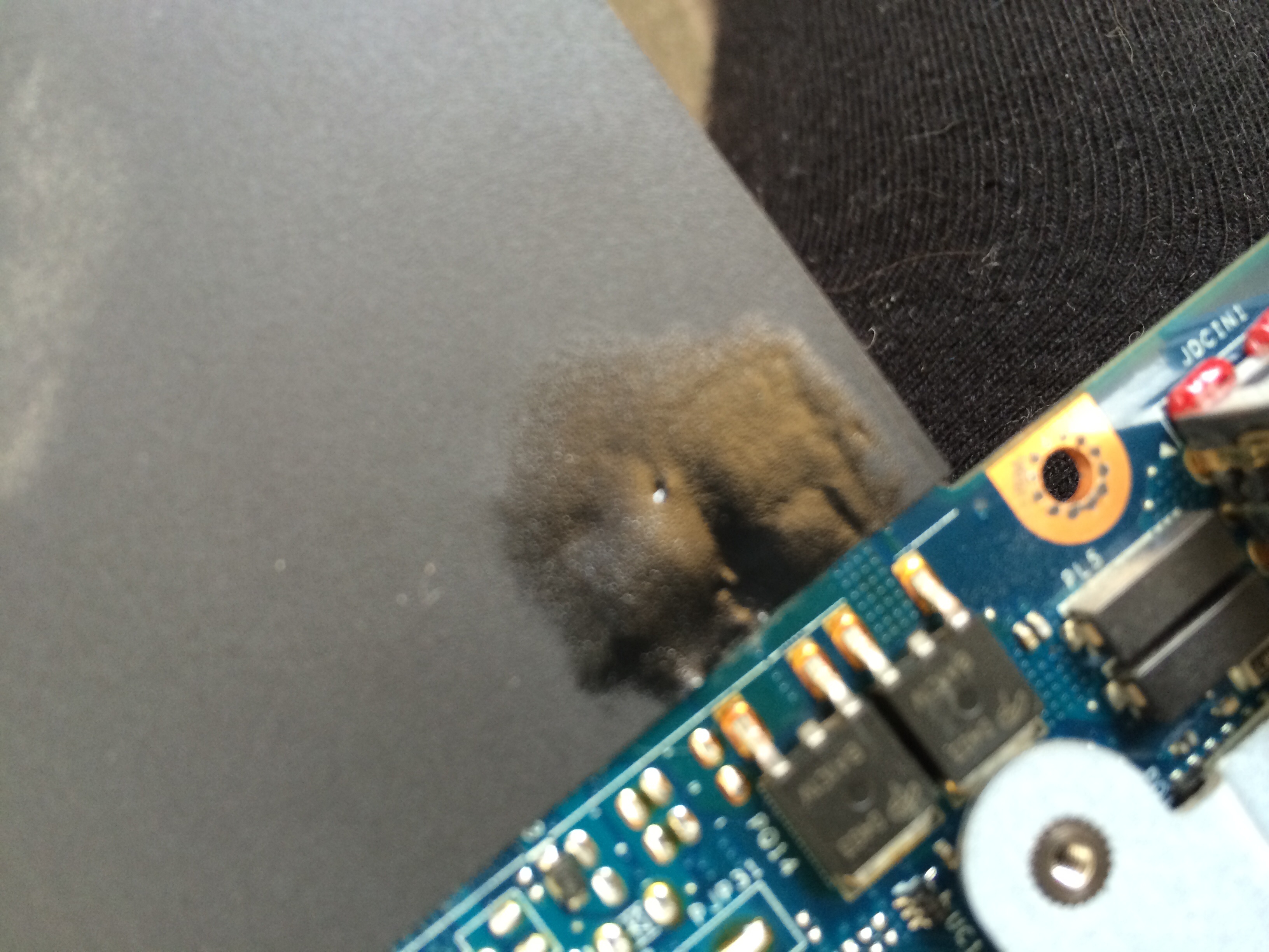

Если бы ты видел что он творит...... Ладно я нуб, но это... Одна радость, вроде не сломал ни чего. А так все тоже осталось. Частоты проц скидывает, так это норма. Оплавленный модуль на мат плате, ну так работает же)))
Добавлено через 1 минуту 24 секунды:
Рукой потрогал ту плату припаянную, о... Не греется значит норма!)))

вы не пробовали в другой сервис обратиться ? И криминала на фотках выше я не увидел за исключением : подгоревшего разъема питания турбинки и пайка 1 из 2 мосфитов вызывает вопросы.

Тогда не понял. Я подгорелый контакт фоткал, это с сабвуфера. Причем турбина ?)

эм , :shuffle: сори , я думал это от охлада :gigi: в общем совет-не мучайте ноут сами. Поищите норм спеца или СЦ. А без знаний в элементной базе и принципов работы ,лезть в дебри электроники не стоит. (это я про то где дроссели кто-то там назвал "чипы").
А вообще , то надобы хорошенько осмотреть всю мат плату на выявление всяких "бычин" как вы нашли -плохо припаян MOSFET. Выявить локальные перегревы в режиме стенда ,замерить напруги и т.д.
