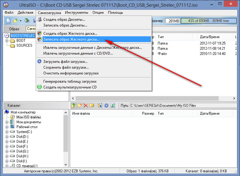

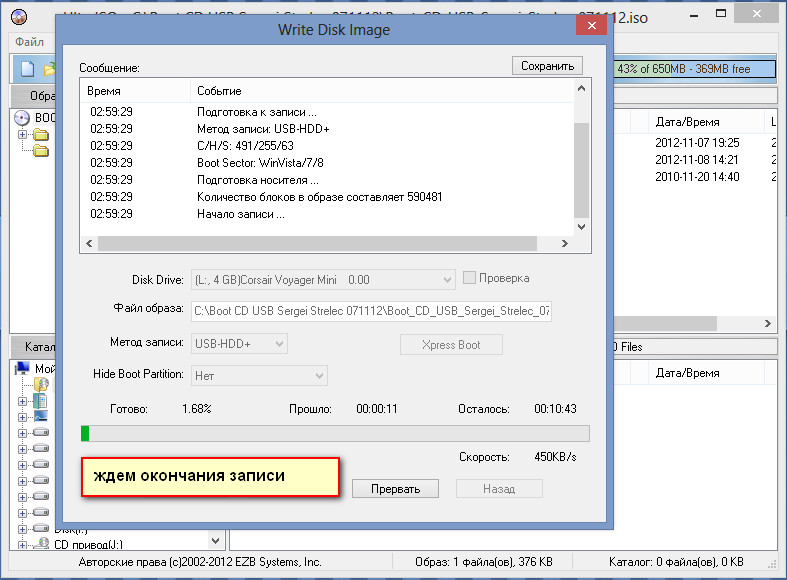

Ну в принципе, да. Просто для чистоты эксперимента... Просто так намудрил со всеми настройками, что капец. Та винда ставится за 3 сек. образно, но Rufus наверное так начудит, что и консилиум голову будет ломать. :) Тот же UltraISO записывает универсальную флешку. Вызов меню быстрого выбора загрузочного устройства - выбираешь флешку с приставкой UEFI и всё - установка винды.

А вот как пишется на UltraISO и всё нормально, а в Rufus горе от ума, как говорится:
