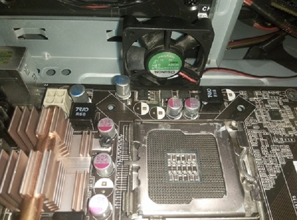

Товарищи, по вашим советам был установлен вентиль 40х40мм для охдлаждения 3 фаз питания моей материнской платы:
В итоге после установки вентиля и прогоне линксом максимальная температура процессора повысилась на 8 градусов и составила 73 градуса против 65 которые было без вентиля, температура северного моста повысилась с 58 до 66 в простое и с 77 до 87 под нагрузкой, в общем:
Проц: 65 ---> 73
Северный мост: 58(77) ---> 66(87)
Я так понимаю эта мелкая штуковина, размером 40х40, сбивает мне воздушный поток :spy: Так и оставить все? Меня напрягает северный мост со своими 87 градусами.

Clever
ты же сам прекрасно понимаешь что такого быть не может :D ,что то не так стало перекосил видимо прформой материнку и радиатор отстал от северника и мож на проц косо стал ,
ну или этот говнюк передувает 120ку от залмана :gigi:

Clever мне кажется в небольшом разгоне достаточно вентиляции корпусом, куллер на выдув, БП на выдув и куллер на вдув. а в идеале приклеить радиаторы на голые мосфеты и не увлекаться линуксами. чтоб была нормальная темпа моста надо разбирать и менять ти на хорошую пасту типа мх-2.
avtoelectrik:ты же сам прекрасно понимаешь что такого быть не может ,что то не так стало перекосил видимо прформой материнку и радиатор отстал от северника и мож на проц косо стал ,
очень легко проверить - тупо убрать его. я сам как то колхозил, врезал в боковую крышку вентиль чтоб он дули на радиатор моста, получилось только хуже.

avtoelectrik: ты же сам прекрасно понимаешь что такого быть не может :D ,что то не так стало перекосил видимо прформой материнку и радиатор отстал от северника и мож на проц косо стал ,
Я уже замудохался со всем этим, на проц мб чуть больше чем надо нанес термопасты, а южник тогда причем?
Кстати, а перепайка мосфета(1шт) могла на этом сказаться? :gigi:
rage11:Clever мне кажется в небольшом разгоне достаточно вентиляции корпусом, куллер на выдув, БП на выдув и куллер на вдув. а в идеале приклеить радиаторы на голые мосфеты и не увлекаться линуксами. чтоб была нормальная темпа моста надо разбирать и менять ти на хорошую пасту типа мх-2.
Вентиляция у меня именно такая как ты и говоришь) А термопаста MX-4, но если честно мне так не охота туда опять лезть, ну вот в просто мост 67, а в играх 77, мб так его и оставить? :)

Clever
поподробней пожалуйста!!! :)
север я же говорю ,перетянул болты на цп че плату перекосило и радиатор отстал от кристала

Clever на мосту мх4? может мало намазал. убери этот вентиль и сравни как станет без него. потом по свободке какнибуть радик приклеишь к лету.

avtoelectrik: поподробней пожалуйста!!! :)
Да я когда вентиль ставил, потом полез отверткой зазоры мерять, ну в общем и коротнуло :gigi: В СЦ мосфетик перпаяли за 2 часа и вот я опять в строю :D
rage11:на мосту мх4? может мало намазал. убери этот вентиль и сравни как станет без него. потом по свободке какнибуть радик приклеишь к лету.
Уже 8 лет как трудиться мать, а на мосту пасту никогда не меня!:) MX-4 это просто, в наличии есть. Попробую без вентиля, но насколько я понимаю его в любом ведь случае оставлять надо, охлаждение фаз важнее?

Clever может фазы тоже перегреваются за компанию, чтоб другим было не обидно). или переверни вентиль, чтоб он всасывал.

Clever
у тебя практически +10 градусов че на проц че на мост, :spy: ,как то странно это ....,или с процыком разобрался уже? то чето не понятно о много пасты написал ,а о том че температуру сбросил нет ....
с северником я все же думаю что отстал радиатор ,надо снимать и по новой наносить пасту ,ну и естественно посмотреть нету ли перегиба платы от перформы,то бекплейт не очень то исполняет свое предназначение у этого кулера .
есть еще вариант ,возможно есть подгоревший транзюк в фазах под радиатором и оттуда перегрев передается по трубке на северник ,ну и естесно с процыком изза этого нелады.

rage11:может фазы тоже перегреваются за компанию, чтоб другим было не обидно). или переверни вентиль, чтоб он всасывал.
Убрал вентиль в итоге на проце температура спала на 3 градуса до 69, а на северном до 86, в общем дело не в вентиле.
avtoelectrik: у тебя практически +10 градусов че на проц че на мост, :spy: ,как то странно это ....,или с процыком разобрался уже? то чето не понятно о много пасты написал ,а о том че температуру сбросил нет ....
Перегиб платы, думаешь сильно винтики перетянул? Так там вроде перетянуть нельзя, там ведь стопор есть. С процом ладно, сейчас чуть ослаблю, а северник тоже от этого греться может?
