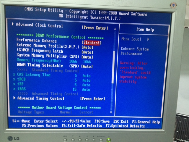

ovr08:все началось с того что есть 2 комплекта http://www.corsair.com/en-us/twin2x4096-8500c5d" target="_blank совершенно одинаковых и они не хотят работать на 1066. ( бсоды редкие и фейл мемтестом)
у меня они тоже капризничают, через время начинаются ошибки, надо еще попробовать версию перегрева. а когда их скинул в синхрон на 972мгц работали без ошибок. :dontknow: на гиге бы их попробовать :rolleyes:
вообщем еб....тому нет покоя :gigi: :laugh:
достал GIGABYTE P45-DS3.
всандалил туда свои 8 гб доминаторов на 1066.
тоже самое. 4Гб 1066 проходят; 8Гб 1066 не проходят мемтест. линкс проходят.
8Гб техже доминаторов, спущенных на 800Mhz проходят :banghead:

напряжение на память и мосты подкинь. и пробуй 1066

до скольки подкинуть? вообще чтото с гигабайтом не особо понятно мне в биосе. не сталкивался раньше...
rage11
вот настройки там по памяти.
я на тест поставил E8400 пока на коленке) на нем попробовать разогнать?
мемтест вообще видит не 1066, а 1129.. :insane:
думаю надо найти какойто режим, типа как ты говоришь 978, а не 1066, чтоб работали нормально. или уже забить - провалить их и сидеть на 16 гб 800й :-/
но хочется всеже победить доминатор...

ovr08 на гиге это спд мемори мультиплеер, там как раз понятнее делители 2,0 2,4 и другие. у меня как раз разгон хорошо шел в 2,4 450 шина память 1080 а на 2,0 не стратовало или выделывалось, но потом я понял что это перформанс лвл надо было ставить руками. с е8400 ошибок может и не быть в отличии от хеона ну это надо пробовать.
