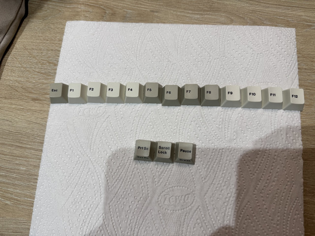

ф-ряд після відмокання 15 хв в воді з рідким милом фрош (багато рідкого мила) і після того чищення м'якою зубною щіткою:
теж непогано, але трохи напряжніше по зусиллях ніж з таблетками))
зараз закинув те що відмито таблетками в мильну воду туди ж, почищу щіткою і подивлюсь чи буде ще покращення

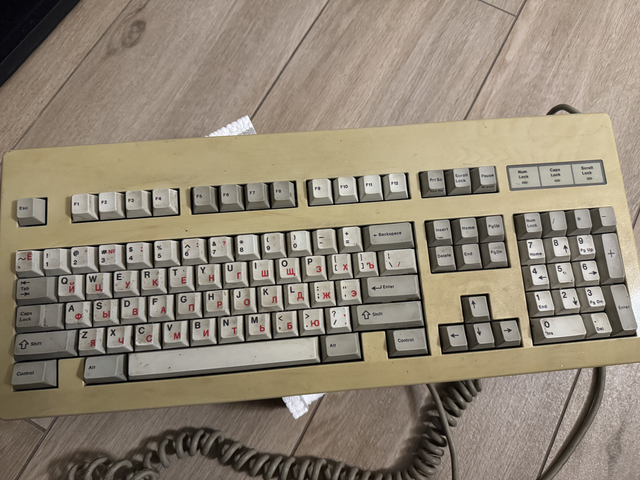

отже, ще разок для наочності весь борд
було:
стало:
я собі уявляв це все куди складнішим процесом, враховуючи вік клавіатури, чесно кажучи

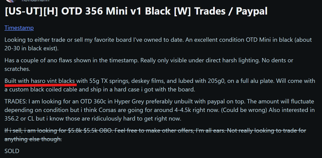

3) встановлюються в найкращі білди, ну, типу отаких:

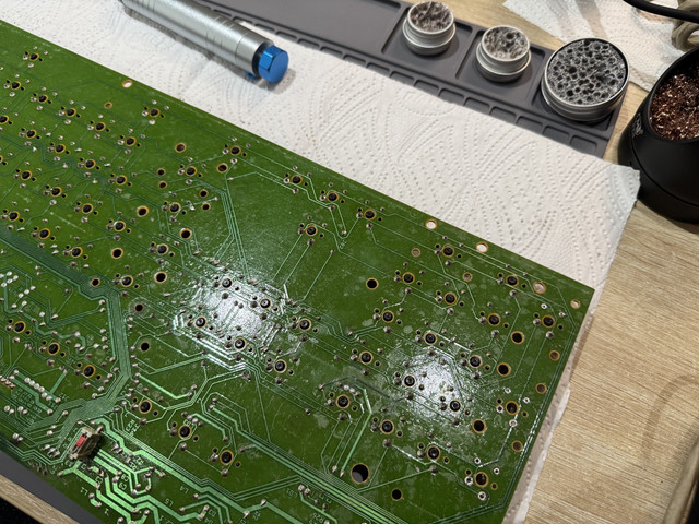

Тим часом процес пішов:
Кожен світч окрім власне металевих півнів ліфу ще додатково утримується такою собі скобою в тому місці, де світлодіод зазвичай стоїть, ех... Де мій хакко фр301?!
вже давно треба було б купити, а я все вручну і вручну. Ну нічо.
Намагаюсь максимально уважно випаювати, щоб не перегріти ні ноги ні пцб.
Пцб натурально паперова, Гугл каже шо це якийсь навіть не CEM-1/CEM-2 а Phenolic FR-2 пцб. І нибито вона ще більш ніжна ніж CEM.
Фіг його знає але пцб просто в ідеалі як для своїх 33 років (а, так, знайшов дату на ній — січень 1993року, а корпус відлитий в 1990му) і світчі теж в ідеалі, їх навіть в УЗ ванній не треба буде мити, пройдусь серветками і все :super: :banan:
Це я до чого. Спробую зібрати ретро черрі білд (корпус також без сколів, тріщин, взагалі чікібрікі, тож якщо акуратно захарвещу світчі і пцб це переживе — запаяю на неї щось що не шкода, заретробрайтчу кейс і зроблю HASRO білд чисто щоб любоватись вічною естетикою G80 :yes:
