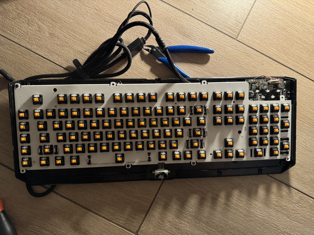

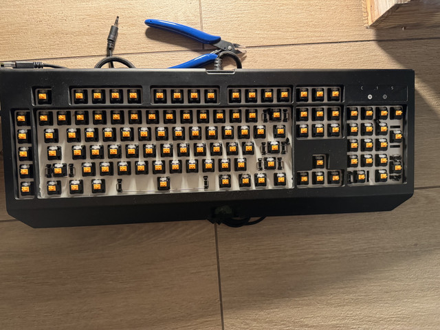

leif: 07.06.2025 17:26купив собі на ОЛХ за 450грн беушний разер блеквідов2 хрома на помаранчевих світчах ТТС, сет яких я випаяв зі свого такого ж разеру 2016р виробництва (це я так потужно зменшую кількість клавіатурного барахла в хаті, ага
не минуло і пів року! (хоча ні, минуло) як я розпакував посилку з цією клавіатурою :lol: влітку забрав з пошти, поклав, і так вона і чілила. але оце сьогодні знову васхітілся цими світчами (в сенсі тим батчем, який я харвестнув зі свого особистого разеру 2016р), цим сирим шершавим пластиковим звуком, ууух який кайф. це як вінтаж черрі, тільки "вінтаж" ТТС, ще звісно рано, світчам всього то 10 років, але колись буде, ставлю 1.5 кг шаленої бджілки і 2л живчика :write: :yes: особливо якщо виробники продовжать пхати стільки ж скловолокна в кожен пластик в світчевиробництві.

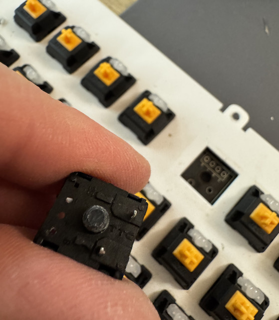

так ось, я там писав, що це світчі ТТС точно, але насправді весь цей час це були світчі шрьодінгера, адже, якщо б не пощастило, це могли бути не тільки божественні ТТС, а ще й галімі грітеч (ну добре, того періоду не такі вже ніби і галімі, просто гірше ніж ТТС і не те, що мені цікаво) або не дай боже kailh.
але удача була на моєму боці і всередині опинились ВОНИ!
:banan:
ну тепер стануть в чергу на розпайку, мийку і моди, і ще через пів року-рік будуть кудись запаяні. тут неж не треба поспішати, вони не всюди підходять добре, цього звіра треба по-перше правильно "приготувати" тобто замодити, а потім ще підшукати йому толковий білд, щоб цей хрусткіт-тертя-шурхіт пластику звучало саме кайфово :learn:

leif, ач який, скловолокно не подобається. Добре, що не з полістиролу чи гуми :laugh:
Взагалі поліаміди в даному випадку суперечливий матеріал - різна товщина і вже маєш утяжки, вологість змінилась - може покрутити. З ним добре треба намахатись та постійно приділяти увагу.

Барбарис: 14.01.2026 23:11Взагалі поліаміди в даному випадку суперечливий матеріал - різна товщина і вже маєш утяжки, вологість змінилась - може покрутити. З ним добре треба намахатись та постійно приділяти увагу.
40+ річні світчі черрі, які досі пречудово звучать і відчуваються не можуть погодитись з цим твердженням. у мене особисто дещо молодші, але я скидав фотку WYSE'iв які я привіз з Києва:
viewtopic.php?p=4039964#p4039964
не схоже на музейне зберігання, еге же? і, тим не менш, з тим самим поліамідом нічого страшного не сталось. і це за стільки років

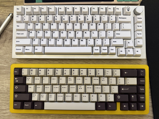

сьогодні закинув ТТС фроузен сайленти в ГММК про. перш за все, для того, щоб порівняти side by side з моїм one-of-a-kind жовтим spr67 + хайму хартбіт, яким я, мабуть, сумарно покористувався години 3
годин 10 витративши перед цим на змащення світчів і перезбірки з різними капами, не згадуючи вже про церакот :laugh:
але цього достатньо, щоб приблизно зрозуміти, про що ці світчі і яким вийшов конфіг в цілому.
подібне (в моєму розумінні, тобто імхо) між учасниками порівняння те, що сайленти і для акко і для гммк це практично безальтернативна історія: або валятись в шафі, або сайленти. так хоч може зрідка візьму, щоб під час якогось зум-кола поюзати. відмінінне ж між ними те, що у акко м'який маунт, хоч вона і зібрана нині з найжорсткішими з комплектних 230-гр пружинами (ще йшли 120гр і 170гр), а у гммк про -- жорсткий маунт, хоч він номінально і гаскет-маунт на порон гаскетах, але ніякий флекс там і поруч не валявся. якась вібрація за рахунок нього десь там гаситься, але тайпінг направду дубовий
треба визнати, що сайлент фроузени на жорсткій клавіатурі дещо відвоювали назад собі поінтів у батлі з хайму, адже, коли вони стояли на акко, то там виходило так, що боттом-аут світчів гумовий + маунт на пружинах в дошці = масло масляне і занадто mushy. за рахунок легкої пружини було терпимо, але все ж таки на жосткоому гммк про ситуація повеселіша і ботом аут не такий зефірний і я навіть знову подумав: гарний все ж світч, як для сайлента, нехай і з гумкою. ТТС базує :up:
втім, якщо б треба було визначити одного і лише одного переможця між білдами в тому стані, в якому вони є зараз, то я б віддав перше місце акко з хайму:
по-перше, світчі змащені вручну. це сильно рішає і робить порівняння взагалі не дуже то і коректним. ручне змащення витягує будь-який конфіг, але в випадку сайлентів, то це відчувається особливо. не будемо скидати з рахунку, що я просто витратив багато зусиль на змащення і зараз я собі їх "виправдовую" підсвідомо, хоч я і знав, що це все суто заради експериментів і хобійного угару, а не заради повсякденного використання.
по-друге, продовжучи тему сайлентності: м'якість маунту акко і можливість напхати в його корпус більше фоамів між пцб і дном кейсу додає шумогасіння, -- це більш тиха клавіатура ніж гммк з ТТС, хоча обидві беззастережно відносяться до класу silent. на мій хлопський розум, зусилля, яке я докладаю при натисканні, спочатку спочатку демфпується в світчі, потім ця енергія переходить на більш тонку 1.2мм пцб, яка в свою чергу стоїть на пружинах, в яких ця енергія, відповідно і звук, також розсіюється замість того, щоб відбиватися. а потім ще й подвійний шар кейс фоаму на дні корпусу. логічно, що це буде тихіше ніж гммк про, в якому маунт жорский, пцб 1.6мм, а кейс фоам тонше. (хоча це навтіь не сток, а афтермаркет stupid fish, більш щільний і якісний)
по-третє, довший тревел хайму у порівнянні з ТТС. 3.5мм фроузенів це вже короткувато, як на мене. можна звикнути, питань нема, але у порівнянні з ним 3.8мм тревелу хайму відчуваються куди звичніше і комфортніше.
ну, і last but not least -- боттом аут і враження від нього. як вже зазначено вище, м'якість ТТСшок сильно компенсується твердістю бербоуну, але все одно я надаю перевагу механізму сайлентності саме ТТС, нехай він і потребує ручного змащення і стоїть наразі в "м'якому" бербоуні.
оскільки сайленти -- це не те чим я користуюсь щоденно, я намагався підходити до порівняння максимально неупереджено, але все ж таки фактор того, що я витратив два дні на змащення хайму не забуваємо) можливо, я б зробив точно такі ж висновки, якби, умовно, купив хайму вже змащеними, може і ні. цього ми вже ніколи не дізнаємось :gigi:
про всяк, повторю конфіги для тих, хто не слідкує за топіком регулярно:
гммк про:
фр4 плейт (афтермаркет), фоами ступід фіш, стаби дюрок в2/в3, світчі ТТС Frozen silent v2 сток, кейкапи Infinikey 4800k (pbt dyesub)
akko спр67:
пружини 230гр, фр4 плейт, стокові фоами + додатково кейс фоам, стаби ТХ АР плейт маунт, світчі haimu heartbeat вручну змащені крайтоксом 205г0 (пружини - gpl105), кейкапи nicepbt morse code (pbt dyesub)
