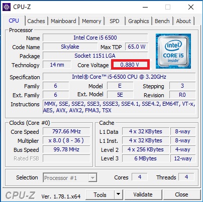

А может-ли низкий вольтаж на процессоре отразится на его работе?
- Вкладення
- вроде низковат вольтаж, или нет?

Это в нагрузке? Это величина меняется в зависимости от нагрузки!CRATOS:А может-ли низкий вольтаж на процессоре отразится на его работе?

Он снижает напряжение вместе с частотой в простое. Энергосберегающий режим так сказать. Плохого тут ничего не - это его нормальная работа.CRATOS:А может-ли низкий вольтаж на процессоре отразится на его работе?
