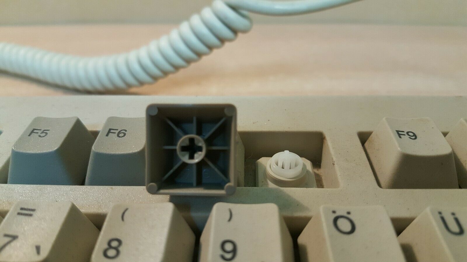

leif
Є така,але не знаю,чи механічні тут клавіши.Як це взнати?
Ось фото з інету,але в мене точнісінько така модель.Якраз клавіши Віндовс нема та розєм ДІН5.
Щоправда,свічі білі.

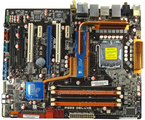

Є отака чудова мамця.
Але не робить.Стартує один раз,секунд через 10 перезавантажується,а потім просто кулера крутяться і все.На пост карті чотири риски,але резет знімається.Живлення на проц є -1,3 вольти на кожній фазі.На память та на хаби начебто теж є напруга.Проц,хаби прогріваються.Може,щось з біосом?На мамці два флеши біосу.Є така вірогідність,що обидва заглючили,чи робочий заглючив так,що нема змоги завантажити резервний?Хто що скаже?

Да,на мамці відсутній вставний модуль Вай Фай (той,що біля розємів звуку),але ж не може бути так,що без нього вона робити не буде?Начебто,повинна.

Бумик: ↑ 13.01.2026 14:40Є така,але не знаю,чи механічні тут клавіши.Як це взнати?
світчі мають бути точнісінько такими як у мене на аватарці зараз, можна з павуками, можна без :D

Бумик: ↑ 13.01.2026 14:40 Стартує один раз,секунд через 10 перезавантажується,а потім просто кулера крутяться і все.На пост карті чотири риски,але резет знімається.Живлення на проц є -1,3 вольти на кожній фазі.На память та на хаби начебто теж є напруга.Проц,хаби прогріваються.Може,щось з біосом?На мамці два флеши біосу.Є така вірогідність,що обидва заглючили,чи робочий заглючив так,що нема змоги завантажити резервний?Хто що скаже?
Якби проблема була з бівасом то на посткарті були б якісь ознаки життя, та й вона б виводила на дисплей щось, наприклад пропозицію завантажитись з резервної мікрухи. Не пам'ятаю якщо чесно, чи мала ця плата у випадку фейлура автоматично бутатись з резервної. Як варіант можна свапнути основну мікруху і поставити замість неї резервну, обидві одразу точно не мали померти. А так взагалі схоже за симптомами що їй прийшов кінець, вона взагалі раніше працювала і тихо вмерла чи була куплена і не перевірена?
