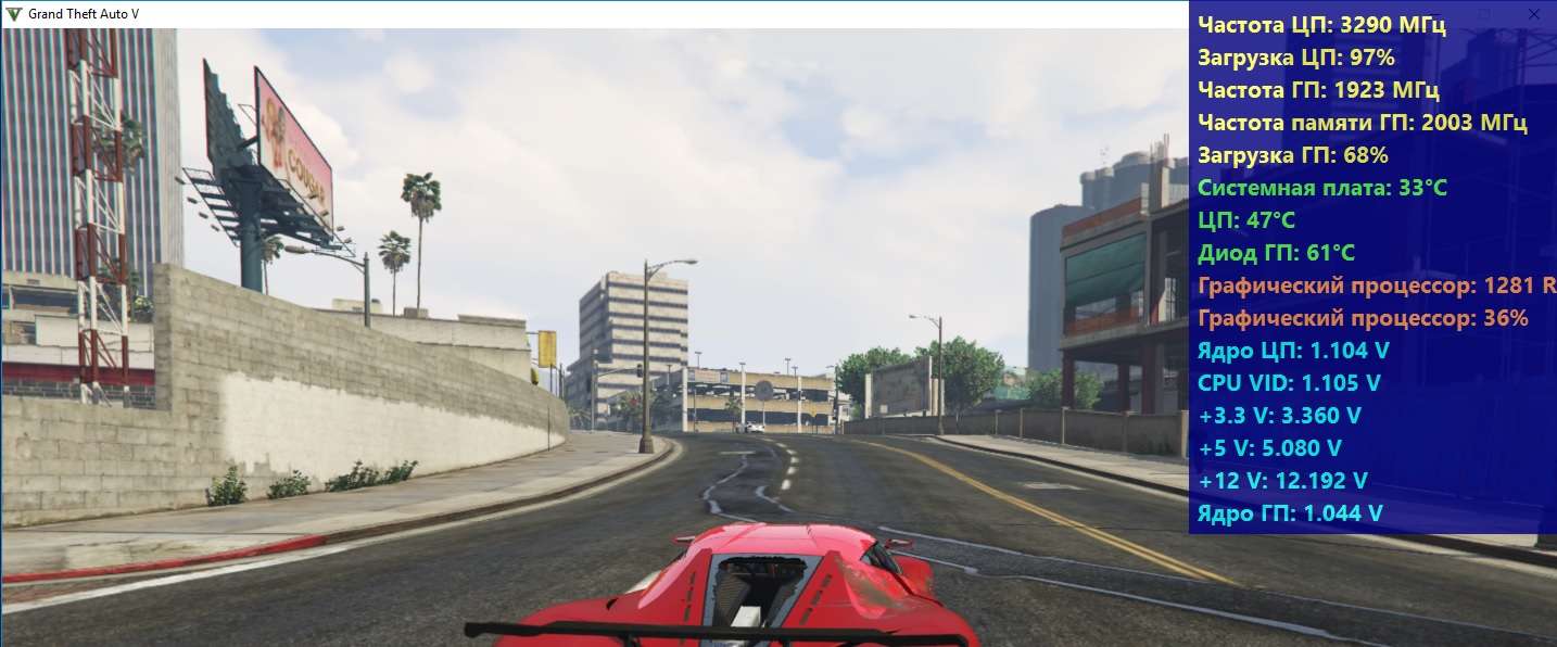

но, я вот играл сейчас в гта 5 на ультра, в прологе карта грузилась на 98% а ядра на 40-60% как только началась вторая миссия сразу просела загрузка карты до 60-89% в свою очередь проц нагружен на 100%, а когда проседает фпс, я заметил что процент загрузки карты падает до 0%

CRATOS:я вот играл сейчас в гта 5 на ультра, в прологе карта грузилась на 98% а ядра на 40-60% как только началась вторая миссия сразу просела загрузка карты до 60-89% в свою очередь проц нагружен на 100%, а когда проседает фпс, я заметил что процент загрузки карты падает до 0%
Вот это как раз очень похоже на недостаток пропускной способности памяти... Мда, взять бы вам у кого то комплект из двух планок или хотя бы одну на 8 и проверить - было бы идеально...
Но в любом случае это не объясняет ситуацию в КС ГО. Не может там и5 скай загружаться на 90% при 100фпс.

в общем вот.

обычно загрузка ГП 80-90 но все равно меньше чем у ЦП

CRATOS
Понятно. ЦП на нормальных частотах.
Память в двухканале должна решить проблему. Я больше не вижу вариантов кроме недостатка псп.
Поменяете ли вы свою планку на две по 4 или возьмете ей в пару вторую на 8 - неважно.
