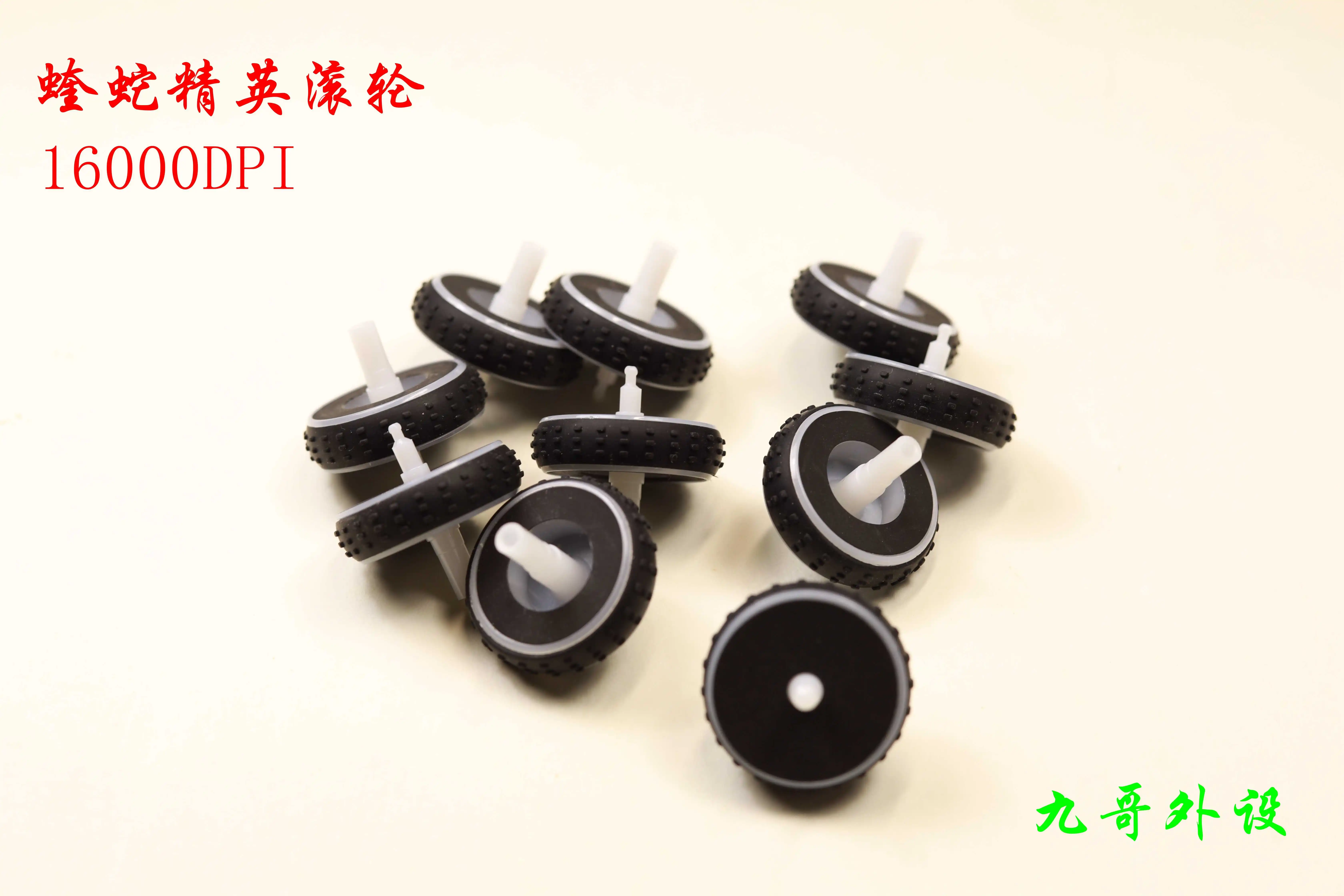

На фото видно, що він стерся. На алі є в продажу по 6.37$MOD.ANDREWS:Что значит сломалось, если прокручивается, то это стерся шестигранник на ножке, я на своей старой ремонтил через лет пять работы, капнул суперклея, после высыхания надфилем обточил, чтобы влезло в посадочное отверстие.
https://aliexpress.ru/item/33016591220. ... web201603_
На першому фото, де вказано 16000DPI
- спойлер
Видно що коліщатко має невеличкий виступ й збільшений в діаметрі, в мене нема. Отже таки стерся.
Шукатиму суперклеї, щоб наростити подібне, а потім обробити надфілем.

Судя по фото, у тебя шестигранник отломался а не стерся, там нечего наращивать, у меня он просто слизался от времени, и я суперклеем нарастил его и обпилил надфилем до формы шестигранника. В энкодере есть отверстие в виде шестигранника, туда и вставляется колесико стороной где шестигранник._clawfinger_:Видно що коліщатко має невеличкий виступ й збільшений в діаметрі, в мене нема. Отже таки стерся
Можно еще проверить энкодер, крутится он или нет, если нет, то это и была причина облома шестигранника на колесике. Если крутится то не надо в него ничего капать.
Еще мне не нравится колесико, у деседдера другие насечки на колесике, там углубления а не шипы, похоже колесо левое, ну и мышь соответственно копия, поэтому так быстро и сломалось. а нет, глянул, действительно шипы
Вот какое должно быть колесо https://aliexpress.ru/item/32879869423. ... web201603_
