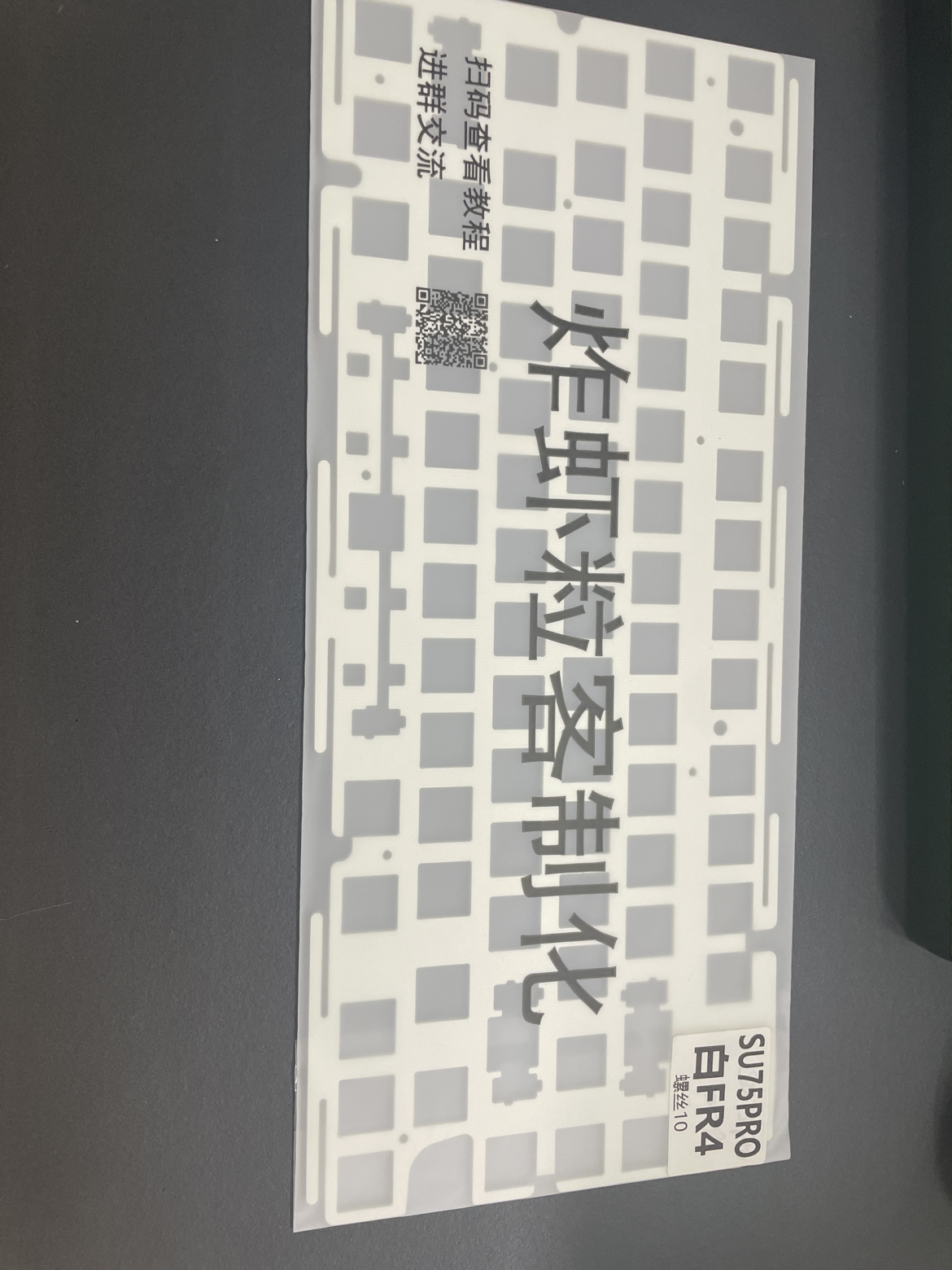

Питав у еверглайдів, чи не планують окремо продавати різні плейти, зокрема FR4. Відповіли, що не розглядають FR4, бо "недостатня точність виробництва" для забезпечення точності і стабільності для магніток. Звучить як банальна їзда по вухам, але може і має місце в їх очах. Той же вутінг взагалі з коробки на PC плейті, а там скільки стійок для жорсткості не розмісти все одно буде досить багато флексу, а тут за FR4 бояться))leif: ↑ 15.11.2025 23:22 взагалі, навіщо виробники магнітних дошок беруть алю в якості дефолтного матеріалу плейту мені не зрозуміло, адже фр4 теж досить твердий (особливо якщо його прикрутити кількома гвинтами на стійках до пцб, як це роблять с алю на НЕ-бордах), зовсім недорогий по вартості матеріал, але в той же час, він має би більше пасувати до звуку магнітних світчів, трошки нейтралізуючі неприємні їхні особливості, а не підкреслюючи навпаки, як це робить алюміній. звісно, вибір матеріалу плейту не так щоб повністю перетворює звучання клавіатури, але, тим не менш, чисто в теорії фр4 -- це найкращий вибір для магнітних світчів.
припускаю, що алю беруть щоб не заморачуватись, або ж як найбільш твердий матеріал. в той же час і з фр4 нарікань на точність спрацьовування світчів я не помічав в цих ваших інтернетах![]()

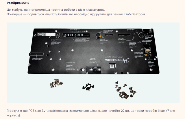

та при їхньому підході: взагалі байдуже з чого той плейт зробленийfeniks_tm: ↑ 16.11.2025 09:24Той же вутінг взагалі з коробки на PC плейті
Я щось думав чи може ще докинути POM пощупати, але мені подобається коли свіч намертво сидить в плейті, з пластиковими це певно не варіант.leif: ↑ 16.11.2025 12:46 власне, у вутінга в цьому плані підхід я одобряю. це те, про що я і кажу. якщо ви все одно берете купу гвинтів щоб скріпити плейт і пцб, ну візьміть вже якийсь більш підходящий під характер магнітних світчів матеріал, все одно ніякого флексу не буде. але ні, беруть люміній![]()
