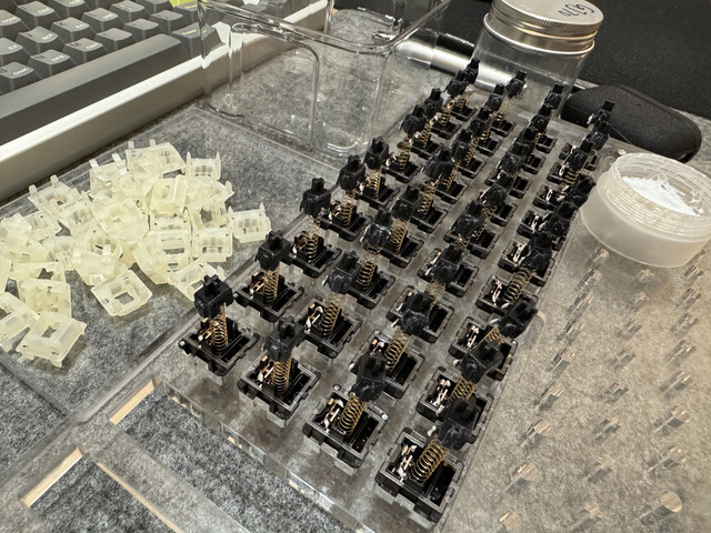

Я тим часом домучав таки ніксі :banan:
0.125мм пц філми від ТХ, довга сінглстейдж пружина ТТС. Хаузінги– 3204, пружини – 105. Все як завжди короче :)
Тепер треба вирішити куди їх запаяти так щоб вирішити скільки сетів докупити :) Хм...

давно вже про це не писав, може комусь буде цікаво, що саме особисто я змащую в світчах:
- в боттом хаузінгу: рейли (заглиблення по боках по яких рухається стем) і ліф (два бугорки-контакти)
- на стемі: ніжки (які контактують з ліфом), боковини (які їздять в рейлах боттом-хаузінгу) і спинку. передню частину там де ніжки стема можна не змащувати, там все одно ніжки з ліфом в тій частині торкаються
pole стема (центральна товста ніжка) я не змащую, але є люди які змащують. тут вже пробуйте і дивісться що подобається.
якщо це 205 мастило, воно дасть більшу гладкість і трохи нижче звучання, але при цьому натискання може комусь відчуватись дещо ватним, недостатньо живєньким, що по звуку що по відчуттях. втім, це доволі суб'єкивно, звісно, і значною мірою залежить від уважності при змащенні. у мене є світчі, які я змастив 205м мастилом і взагалі не відчуваю жодної ватності, тому що ретельно підійшов до відміряння кількості (мікроскопічної) мастила. але це справді заморочно, без перебільшень. деякі види пластику справді рекомендується змащувати тільки 205м крайтоксом, такі як полікарбонат або інк-пластик від гатерон.
якщо це 3203 або 3204 мастило, то світч виходить більш живєнькій, за рахунок того що мастило менш в'язке. але комусь результат може здатись недостатньо гладеньким після змащення і недостатньо м'ютед-причісаним по звуку в процесі змащення (в хорошому сенсі). тут теж треба дивитись.
тактильні світчі (саме ніжки стема і ліф) потрібно змащувати лише 3203-04, бо якщо взяти 205 то втратиться/притупиться тактильність, знову ж таки внаслідок його великої в'язкості.
