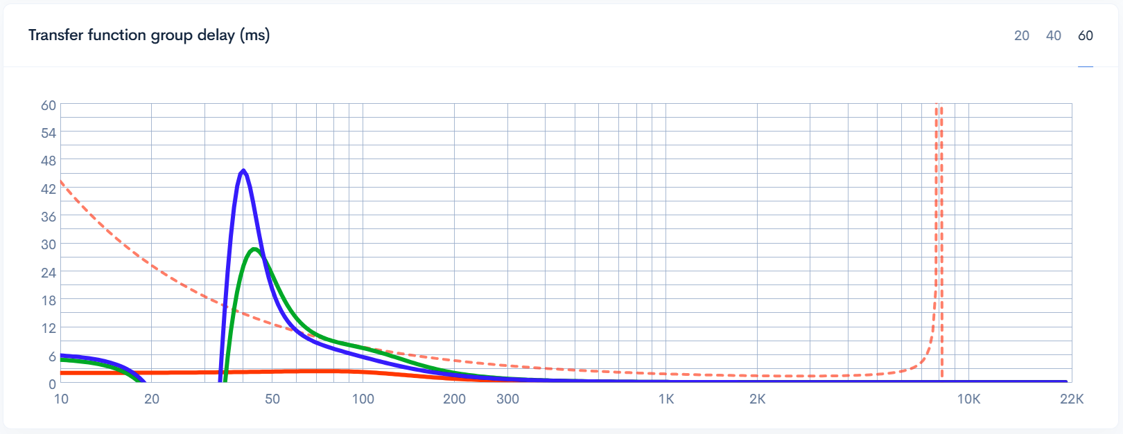

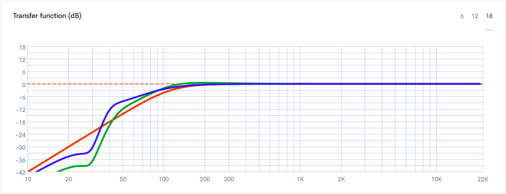

Саме смішне шо ці пасивні випромінювачі нічого путнього не дають для маленьких корпусів (і для великих схоже що теж). У мене колись була "геніальна" ідея взяти якийсь дуже гарний невеличкий широкополосник, visaton b-100 (4") наприклад, підперти його зверху пищалкою, а знизу ПВ, благо тс динаміка якраз під резонансні корпуси. Звучало чудово поки не дійшло до розрахунків:
Зображення
Червоний - в оптимальному для нього 4.1 літровому закритому ящику.
Зелений - в тому ж ящику з ПВ на половину резонанса, все по класиці, ніяких вигадок.
Синій - в ящику на 10 літрів з тим же ПВ (але навіщо якщо в 10-літрове відро можна встромити значно більші динаміки).
І того +1.5дБ в робочому діапазоні, але ціною оцього:
Зображення
Взагалі ні в які ворота. Колонка якісь звуки видаватиме, але саме що звуки. Резонансне бубоніння, максимально далеке від оригіналу.
Відправлено через 8 хвилин 39 секунд:
Так шо я хотів би подивитись на заміри цих моніторів, я прямо впевнений шо це аналог бумбоксу.
