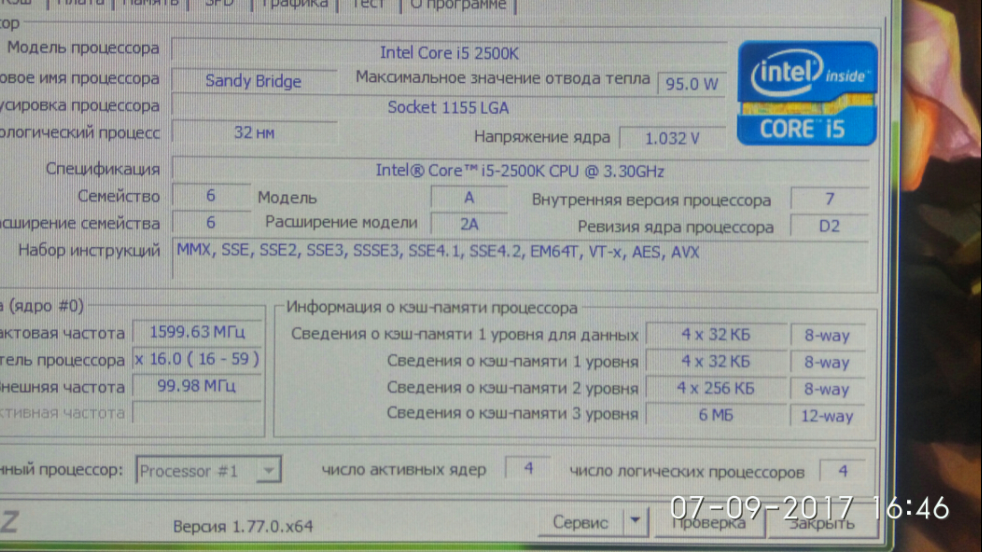

Напряжение под нагрузкой 1,368 В
Слегка это сколько? У меня на оффсете минус "-" стоит. Поставить "+"? Я что-то забыл, где руками можно вольтаж настроить... Ааа у меня, кажется, не поддерживает возможность ручной корректировки вольтажа. Только где-то плавающую цифру можно было указать.. кажется, так.

Напряжение в простое 1,032 ВAvenger80:Krieger88
Код 124 - это нехватка напряжения, может проц чуток деградировал за это время, а может просто слегка добавить напряжение на проц в биосе оффсетом. Какое у вас напряжение проца в нагрузке и простое?

Сделал +0,05В на проц. Увеличил напряжение.

Увеличил напряжение на процессор на 0,1 В (В биосе уже красным цветом значение).
Пока полет нормальный... буду в игре тестировать.

А это был ваш первоначально процессор, т.е. вы его первый хозяин? Такое впечатление, что он начал у вас деградировать, может в прошлом он гнался не по-детски и из-за этого у него такие глюки. У вас почему-то высокое очень напряжение для 4,4Ггц. Хотя вы и сбрасывали на дефолт и вас была такая же картина... В общем, наверное, проц тю-тю у вас. Хотя всё это очень странно...
