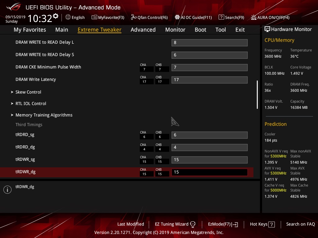

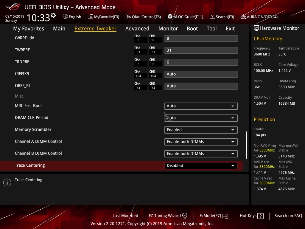

Хотите пострадать твикингом? Не вопрос - вот субтайминги под B-die @ 3600 24/7 :gigi:

А можно скрин асрок тайминг конфигуратора ? Что то они у вас для 3600 слишком расслаблены

StingerYar Дяка :beer:
