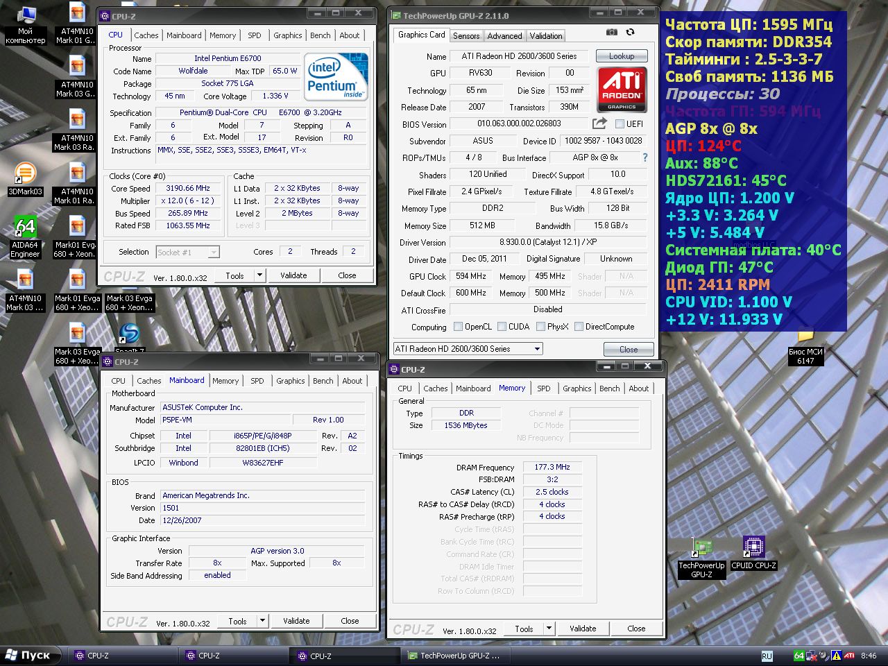

Прошив біос модіфікований.Встановив проц Pentium Dual Core E 6700 .Система вантажиться,але зразу ж при проходженні посту свариться на овертемп проца.Але ж кулер високий,з мідним пятаком та добре притиснутий до проца (цей кулер добре охолоджує навіть розігнані Xeon Е 5440 та Q6600).radical: ↑ 06.07.2025 06:08 біос треба правильний пришити, множник ставиться з біосу
Це так розумію,побічні процеси у вигляді помилки зчитування датчиків.У Віндовс показує температуру проца 124 С, AUX 87 С
Треба спробувати Е 5800.

Ось таку *картинку* маємо.

Не пам'ятаю такого, спробуйте clear cmos. Або ж реально кулер криво став. Рекомендую кулер с бекплейтом для цієї плати, бокс її сильно може вигинати.Бумик: ↑ 06.07.2025 09:13
Це так розумію,побічні процеси у вигляді помилки зчитування датчиків.У Віндовс показує температуру проца 124 С, AUX 87 С![]()
Для проців з шиною 266 в модбіосі є дільник 5:4 для CPU:RAM
Для 200 шини є опція ввімкнути РАТ. Загалом, там є досить багато налаштувань чипсету і пам'яті. Тільки треба змінювати параметри поступово, бо не будете знати, від чого запуску немає))
вольфдейл е7500/7600 на цій платі до 299 працював 3:2. Далі щось не перемикається з дільниками, немає старту. Але це плата з останніх ревізій, з полімерами біля сокету.
До речі, помітив з цими платами такий баг, деякі старих ревізій не можуть стартувати навіть на 266. Пробував впаювати полімери біля сокету, нічого не змінилося.

Та скоріш за все щось у проці не те.Він холодний,тактильно спробував на сокеті знизу руку тримати,але ж як би він реально до 124 С прогрівся,то спрацював би захист.radical: ↑ 06.07.2025 09:52 Не пам'ятаю такого, спробуйте clear cmos. Або ж реально кулер криво став.
Я згадав,що купив його по дешману та начебто і не ставив раніше нікуди.Бо для більш продвинутих плат 775 є проци Е 5440 та Q6600.А цей тільки зараз спробував протестувати.
