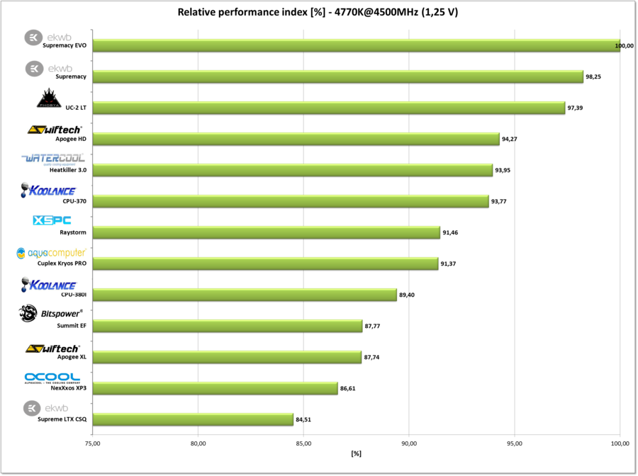

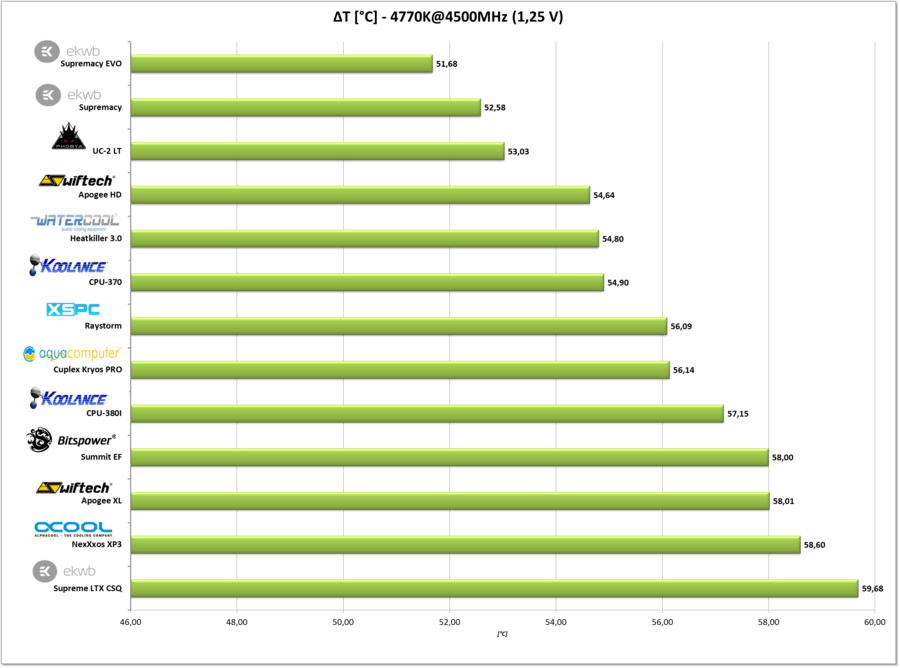

по температурам с водоблоками то разница не самая большая, да вот проблемка в тот насколько водоблок потоки режет, а тут ватеркул уже идет в прогулочку. Тем более если Гена возьмет предложенную вами помпу, то тут без обсуждений надо водоблок который не будет резать поток очень сильно. :beer:

На ночь не буду искать обзор, но режет процентов на 10-15...что не критично.

http://proclockers.com/reviews/cooling/ ... ock-review обзор линейки ЕК ЕВО, просьба poulk добавить в шапку :beer:

Да, 10% и 3 градуса проигрыша. При слабой помпе это еще сильнее разрыв будет.
