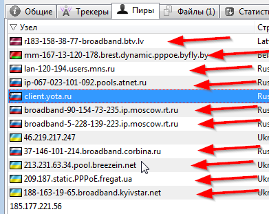

У меня сейчас белый динамический IP. От того, что я зарегистрирую домен, поставлю NS сервер, выставляю TTL в одну минуту, а в качестве А записи буду транслировать свой текущий IP.
Чем это будет отличаться от текущё ситуации, когда вебморда (у не только оан) роутера доступна по IP ?
И чем это будет отличаться от использования внешнего сервиса, с аналогичным, по сути, функционалом?
Хотелось бы получить подробный и развернутый ответ.
Кстати, у большиства провайдеров и так на каждый белый IP привязан резолвинг
Зображення
P.S. "Дырка" тут может только одна: Если появится эксплойт исключительно под одного производителя, например под Синолоджи https://exploit.in/2014/9201/ или SynoLocker, то "отлавливать" конечно, их проще там где они сконцентрированы ( http://www.john.synology.me ), а не сканить диапазоны IP в поисках устройств.
