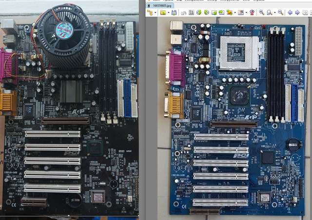

Може хто підкаже модель материнки сокет 370? Гуглив по картинці,та знайшло дуже схожу (мабуть,одна модель,тільки ревізії різні ) що продалась на Віоліті (та що зправа).Але й там модель не вказана,тобто ,нонейм.
На платі ніяких ознаків,що могли б ідентифікувати її.

Материнка чергова жертва уніфікації виробництва :laugh:
Це щось типу Shuttle якогось мені нагадує
mklm
праворуч pc partner 815as3-960c
ліворуч pc partner 815ebas3-208c
продавались під марками pc partner, sapphire, manli, super grace, silver star, aska, octek, та ще мільйон торгових марок які власне належать pc partner. можливо і oem для когось роблений

Дуже Вам вдячний. :beer: Але дивлюсь,ті партнери всі жовті,а в мене чорна дошка.
А от пошук у Гуглі по картинці зовсім відстойний.Воно нічого не знайшло. :mad:
Тепер буду *курити*,чого вона не робить,при старті смужечки тільки.Це й навіть проц не проходить ПОСТ.Може треба з меншою частотою поставити,бо влупив Селерон 1000 (який був під рукою).

1000 чи 1000А ?
Не всі мамки на 815 працюють з туалатинами
Бумик
Звідки: Донецкая область Покровск
radical
Звичайний 1000,копермайн.З ним ресет не знімався,встановив Селерон 466 ,ресет знімається,але далі діло не йде.Все також чотири смужки на пост карті.
Напруга на проц подається,а на 1000 не було.Джампери частоти шини на авто.

Спробуйте хотсвапнути бівас на іншій материнці, або з бекапом рідного або навіть краще на якусь донорську підходящу за об'ємом мікросхему. Думаю з цього краще почати після заміру основних напруг, хоча чотири полоски на посткарті це поганий знак
