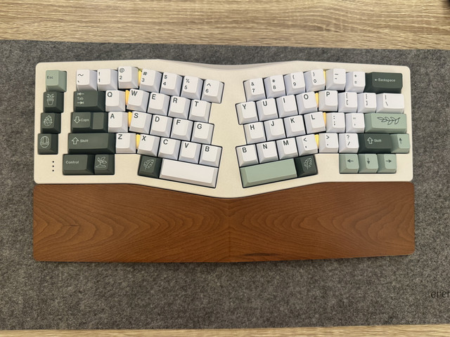

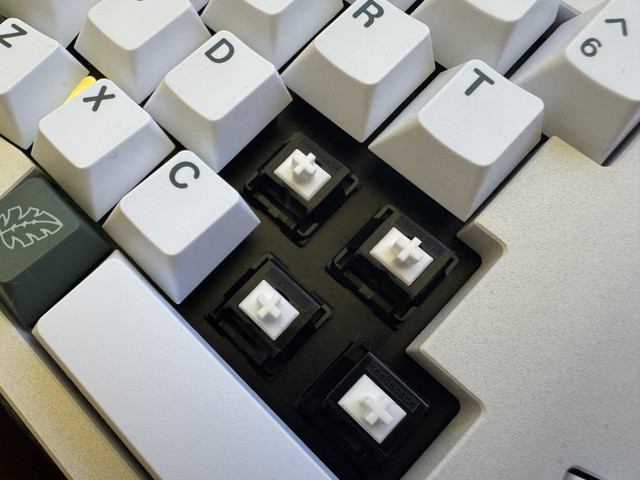

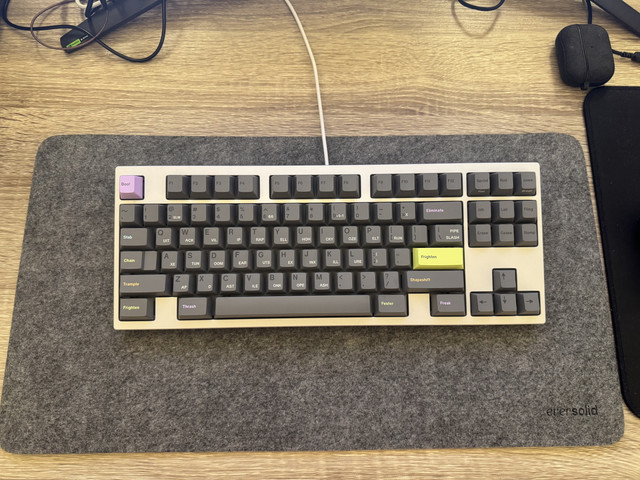

поділюсь враженнями від парочки recent білдів:
1) встановив напередодні отримані оці світчі в нео ерго. спробував POM, мідний та алю плейти, але більше за все сподобалось на алю, найбільш рівний звук. кейкапи ті ж гмк ботанікл, що і раніше. вони у мене трохи "приросли" до цієї клавіатури)
ЗображенняЗображення
можливо, це моя прихильність до фуллтревельних світчів і не настільки тепле ставлення до лонгполлів, але навіть оцей скоріше типовий НМХ-нейлон (інший ніж в sonja та sonja HC, здається) звучить цікавіше і відчувається приємніше в такому типі світчів. тональність (сюрпрайз-сюрпрайз (ні)) клакі, але звук менш різкий/гучний ніж у лонгполл НМХ'ів, а також більш глибокий. мабуть, в фоамних збірках комусь буде звучати менш привабливо ніж ЛП, але без фоамів -- імхо, краще. мабуть, в моєму особистому рейтингу усіх hmx'ів (а у мене їх десь дюжина сетів) цей світч займає другу сходинку після sonja. коротко по решті аспектів: пружина - довга, сінглстейдж, в міру важка, толкова; якість виготовлення в цілому - як завжди, гарна; заводське змащування (а змащені тільки пружина і ліф) -- те, що треба, на мій смак, бо пластик сам по собі гладенький.

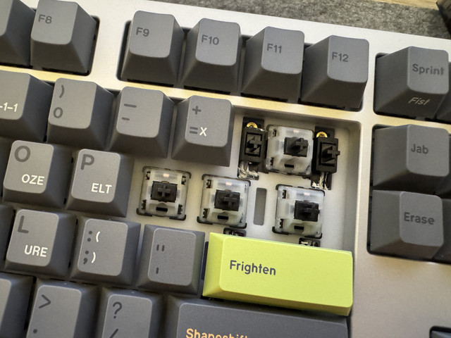

2) трохи менше року тому купив фулл та халф POM плейти для глейру і оце тільки зараз вперше щось з ними зібрав :gigi: тут у нас: 1.6мм h87 СЕМ-3 пцб, черрі ніксі L(3204)+F(deskeys)+SS(tx 60 long), стаби Typeplus x YiKB, гмк фрайт клаб. вдалий вийшов білд: м'якенький, що на топмаунті отримати не так то і просто, враховуючи, що в той же час борд чудово звучить в такому вигляді. характер бербоуну прийняв як рідних взаємобалансуючу парочку ніксі+сем3 пцб. задоволений на 10 з 10
з додаткових заміток:
- різниця між пц плейтом і пом плейтом на глейрі досить відчутна по звуку, не кажучи вже про алю, офк. по флексу пом трошки жорсткіше, але не суттєво, все одно як для топ-маунту комфорт потужний.
- стаби Typeplus x YiKB мені сподобались, я б навіть сказав відмінні стаби, незважаючи на оригінальну костаро-МХ-гібридну конструкцію. не знаю, як швидко вони захочуть перезмащення (стосовно цього у мене основний консьорн), але поки що цілком собі рівень SWK Knight.

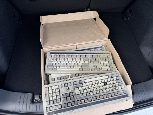

Смішна історія, але мені довелось аж в Київ з'їздити, щоб заполучіть WYSE'и з вінтажними блеками inside :laugh:
Продавець цей оголошення на олх запостив ще бог зна коли і воно висіло-висіло, періодично мені траплялось на очі, нічого не змінювалось в ньому не менше року. і коли я таки вирішив недавно, що ПОРА КУПУВАТИ ВІНТАЖ БЛЕКИ (адже це зовсім інші світчі у порівнянні з блеками випущеними після 93-94р), хлопець з олх цілий місяць мурку водив, по тижню відповідав на повідомлення, коли я йому дзвонив – казав, що зайнятий і взагалі справляв враження, шо продавати він їх не має ніякого бажання (на словах стверджуючи зворотнє) :D
І тут мені треба було по справах з'їздити в Київ, і я вирішив, що заодно я хлопця в доску за***, але клавіатури викуплю і привезу сам без усіляких пересилок (це б ще на місяць розтягнулося, а то і більше, якби взагалі сталось) :gigi:
Врешті-решт витративши ще три дні щоб домовитись про зустріч — вони таки у мене :banan:

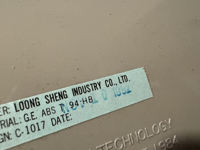

Не з усіма чотирма зрозумілі точні дати випуску, адже отут все ясно, наприклад:
Зображення

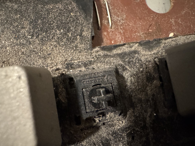

Але що вони мали на увазі тут? :dontknow:
Зображення
Ну так, найімовірніше що це 91 рік і хтось просто набрав 8 замість 9 (не чує баба) але це не точно :gigi:
Втім, в усіх чотирьох це ніби як не може бути ніщо інше, як вінтажні блеки. і урвав я це щастя практично безкоштовно (4800грн за 4 клавіатури)
Вже замовив по Львову УЗ мийку, (jeken ps06a порадили), бо стан парочки вайсів — доволі пильний :)
