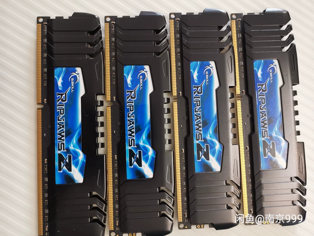

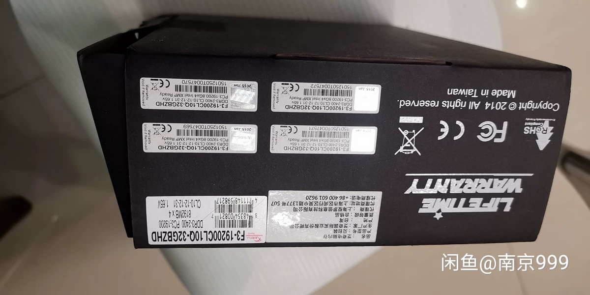

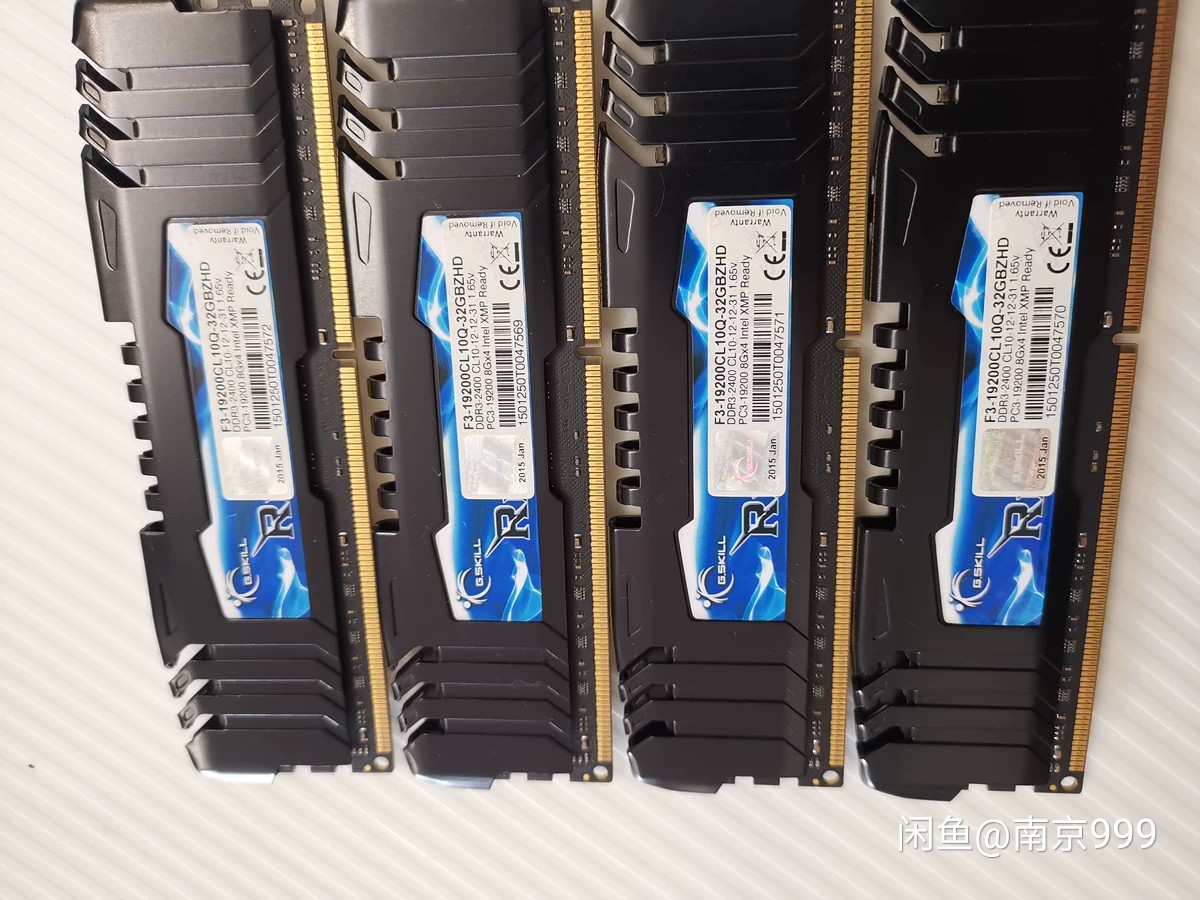

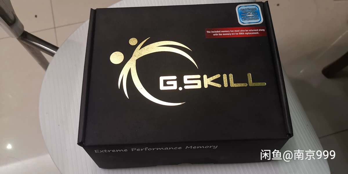

Народ. подскажите откуда можно скачать прогу для проверки оперативки. И какую прогу лучше.
Заказал из Китая вот такой набор памяти (для зиона с тао) и хотелось бы прогнать тестами.

Святой
memtest86
