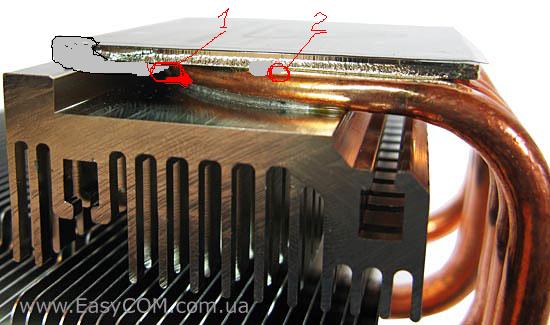

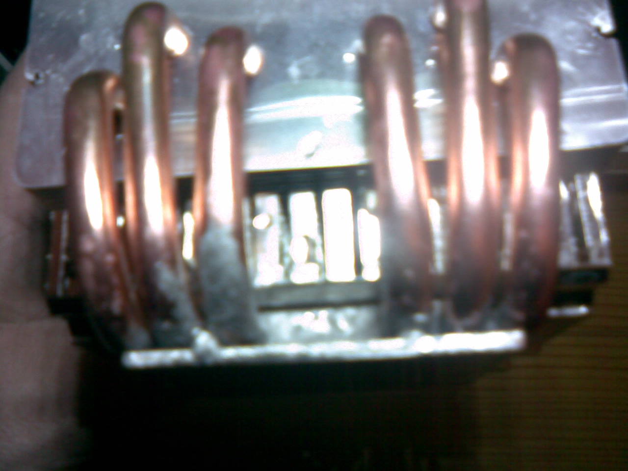

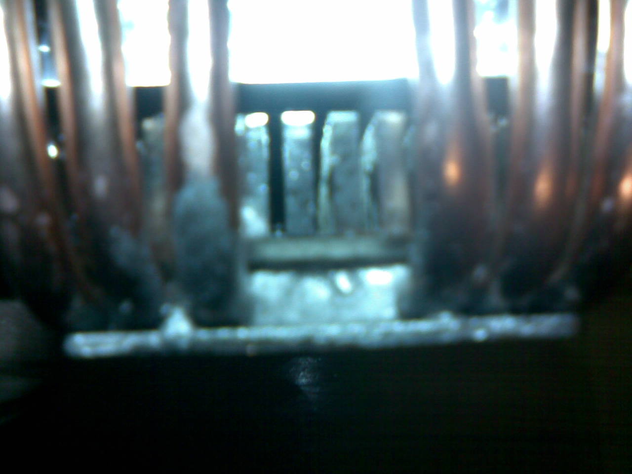

В общем первый блин получился комом :( , из-за моей нетерпеливости, криволапости и лени :mad: (какой я на себя злой был вчера :horror: ) . Надо было после шлифовки ЦП поставить не паяный кулер и проверить темп. на одной и той же пасте, что не было сделано так, как старая закончилась, другая очень маркая(серебрянка), а 3-я еще тогда не приехала.Значит приехал вчера припой Розе и новая ТП, кулер прикручен за подошву к утюгу проволокой в 3-х местах, с подложкой алюм. фольги под подошву . Помазал в местах паяния ортофосфорной кис-й, положил несколько катышков припоя, включил на ранее отмеченной метке на регуляторе утюга( закипание воды), ничего не происходит. Но я не учел такой момент, как охлаждение самих ТТ и инертность металла, потихоньку начинаю подымать температуру, вроде бы все нормально начинает плавиться, подкидываю потихоньку припой. Но потом наверное расплавился заводской припой ТТ так, как вниз начал утекать мой припой :mad: . Короче начал крутить туда-сюда регулятор утюга(тоже УГ еще тот, перепады темп. на вкл-выкл :censoured: ) и по мере остывания и вытекания подкидывал припой. Ну в общем кое-как, через пень-колоду залил :think:
Итого после всех этих извращений, температура относительно предидущих значений упала всего на 1С :( .Но главное я рад, что хуже не стало :) так, как предполагаю, что заводской припой местами вытек, а мой не везде пропаялся. Ф-ух , позже скину хреновенькие фото сделанные мобилой.
З.Ы. Надо было все таки припой Вуда использовать :dontknow:
З.З.Ы. Переживаю, как бы с ТТ от высокой темп. ничего не случилось. В месте изгиба появились на поверхности небольшие потемнения(правда это может лак, какой-то), думаю темп. явно была больше 100С

Предполагаемые места протечки припоя

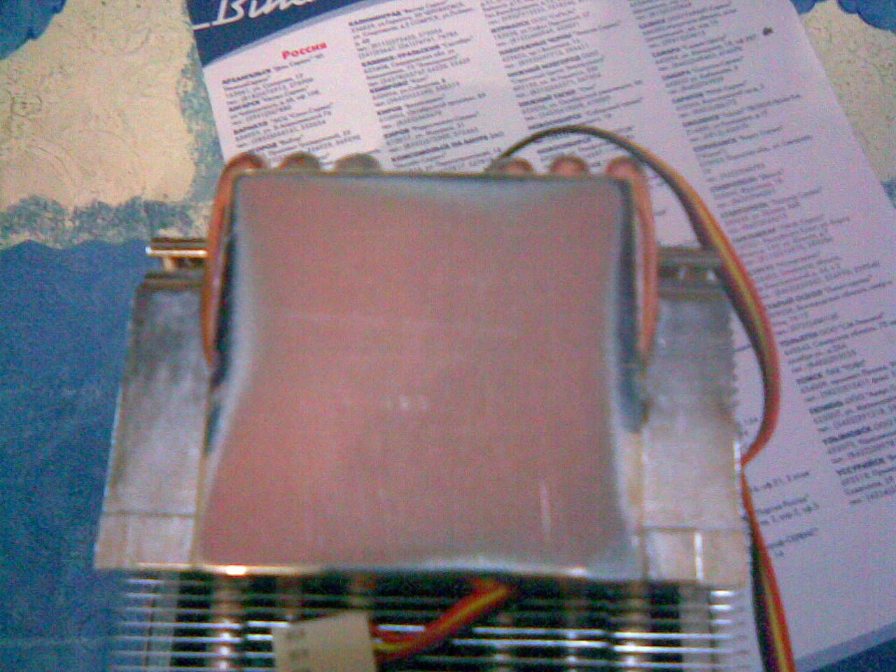

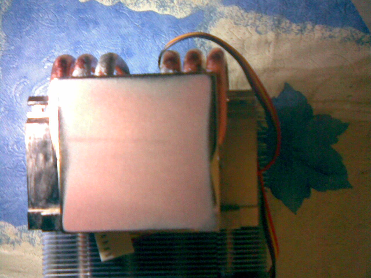

Отшлифовал еще подошву кулера, темпа упала на 1-2C до 64C в LinX с учетом того, что комнатная тоже ниже на 1C. Хотя перед шлифовкой смотрел было 66C. Еще хочу попробовать потереть проц по подошве кулера.

Відшліфували Ви зовсім погано. Прикладіть шкільну металеву лінійку.

Та края я видел, они там роли не играют.Линейку прикладывал, вроде нормально :/ .
З.Ы. Погонял еще темп-ра до 63C упала :jump:

очень просто определить ровность - отполировать до зеркала и смотреть мелкие отдалённые детали в отражении.
а ещё я так делал - дышал на обе поверхности полной грудью и быстро прикладывал половинки друг к другу (2 проца или проц и кулер). и если всё пучком - они прилипали намертво, а при отсоединении была чётко видна влага.

Пока нет желания полировать, мне кажется это лишнее та и испортить легко плоскость. Смотрел отпечаток пасты нормальный.Пока заметил один недостаток, ТП тяжелее стирать с поверхности.Зато когда растирал тончайшим слоем по подошве кулера, очень легко и равномерно получается.

Набагато простіше - колір шліфованої поверхні має бути повністю однорідним та не змінювати по площі відтінки при зміні напрямку освітлення.
достаточно приложить кусочек стекла, чтобы увидеть полосы интерференции. Чем они ровнее тем больше испытуемая поверхность похожа на плоскость.

При зміні кута освітлення видно різні відтінки поверхні, якщо вона має найменші нерівності по площині, навіть такі, які не дуже видно при прикладанні лінійки. Ви пропонуєте той самий спосіб, тільки більш затратний по часу і менш ефективний.

Вчера немного отполировал подошву и крышку цп, не идеал конечно, но кулер отрывается с большим усилием от крышки да и без пасты крышка цп прилипает.Но есть один минус, температура в LinX поднялась на 1-2С, хотя в простое наоборот упала на 1С :think: . Наверное все перешлифую нафиг без полировки :-/
