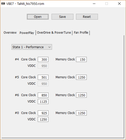

Моя HD7950 после включения браузера с аппаратным ускорением застревает в режиме UVD что в нагрузке, что в простое. Хотя должна переходить в режим Performance. Скачай VBE7 и посмотри, какому режиму соответствуют твои частоты. Если это UVD, то проблема скорее всего в аппаратном ускорении в браузере. Также мне встречались карты от XFX, где причиной похожей проблемы была глючная прошивка биоса.
Скриншоты под спойлером
- спойлер

skrepchezavr
Сохраняешь свой биос через GPU-Z, потом открываешь его через VBE7.

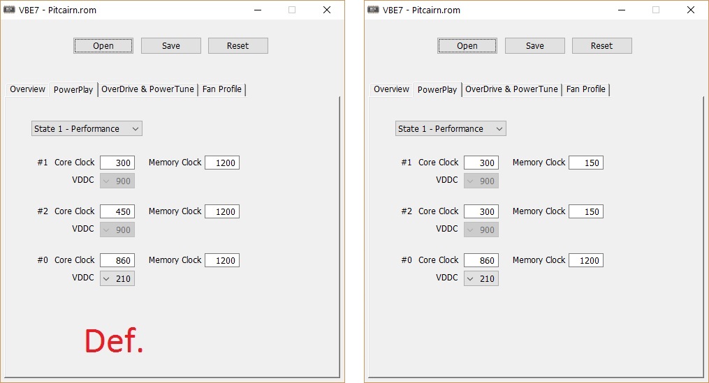

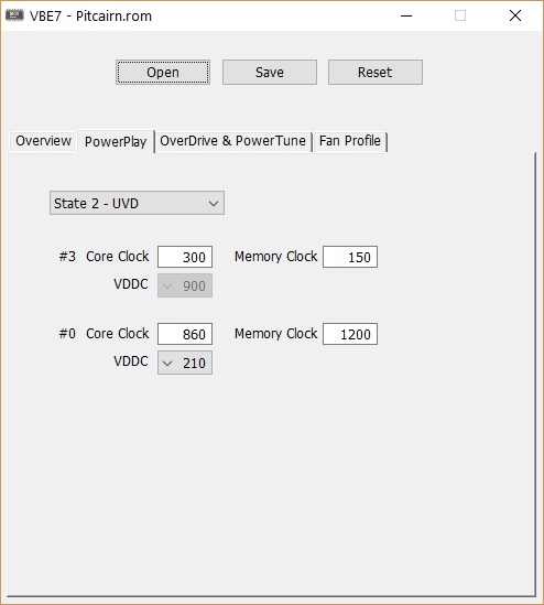

Нашел у себя биос от 7850, а у него частоты памяти вообще в режиме Performance не сбрасываются.
Попробуй прошить такие частоты в Performance/UVD не меняя вольтаж и глянь результаты.
#0 Core Clock оставь свой дефолтный.
После перепрошивки нужно обязательно почистить драйвера и поставить по новой.
