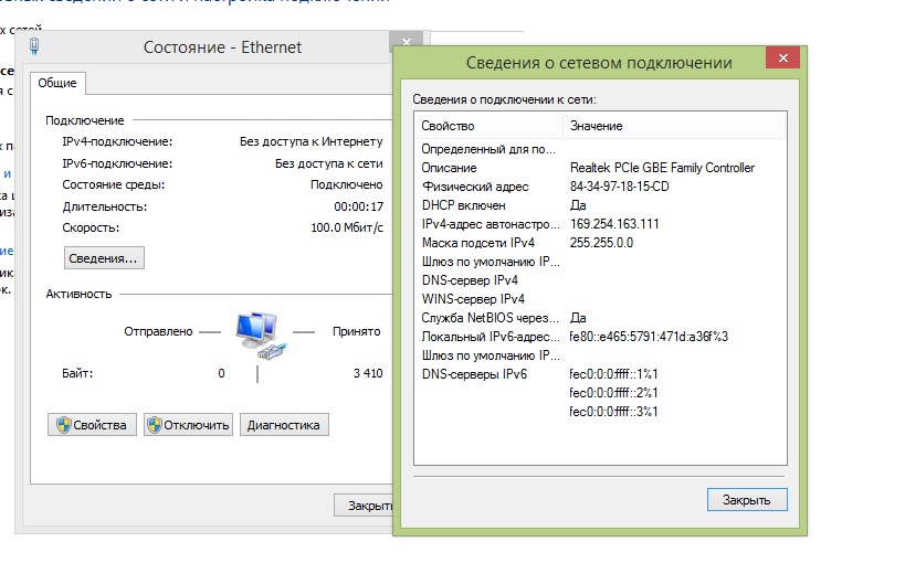

Вот, что пишет комп, подключая его к роутеру на втором конце данного кабеля.
Проверил кабель, пуская по каждой жиле и 220 и 12 вольт. все работает, обжат тоже не кривыми руками.
Какие предложения? :think:

Jelleyko:Вот, что пишет комп, подключая его к роутеру на втором конце данного кабеля.
Вас не настораживает, что в окне состояние сетевой карты в графе отправленных стоит "0". Может стоит выставить адрес на сетевом адаптере вручную?Кабель, надеюсь, правильно обжат, по стандарту, жилы не перепутаны?А то такая ситуация может быть, если одна из пар перепутана.
