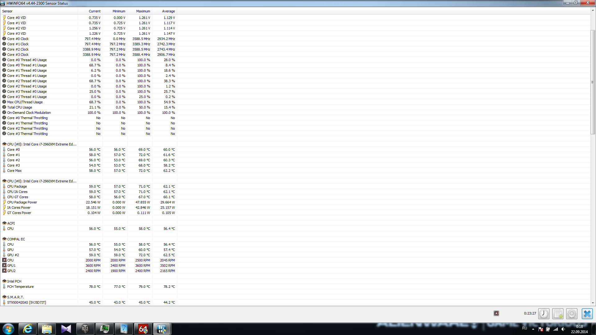

М-да , и снова ничего серьезного для тупняка на графиках нет , это просто мистика какая-то, по ходу беда где-то в железе. Мы ее тут не увидим. Видать просадка идет по всей машине и на графиках этого не увидеть т.к. "тормозит" все , опрос датчиков в том числе. ( Ты точно сбрасывался на дефолт ? Имею в виду не просто убрать ступень разгона , а именно дефолт ?
Есть у меня одна мысль , основанная на моем опыте, скажи а ты ставил Intel RST ? И еще ты пробовал ставить дрова для чипсета и Intel ME с сайта Интела ?
Объясню почему спрашиваю, в свое время я долго мучался с бсодами и подлагиванием, оказалось виной всему пресловутый рапид стораж. Но у 17х проблема со скоростью на сата портах у каждого на 6Гбит работаех разный порт, так вот после удаления этой шняги . которая мне была не нужна т.к. рейда у меня нет и не предвидится и обновления ME на сайте Интел все прошло . У меня ноут почему-то не воспринимает кугуар чипсет драивер не знаю с чем это связано.

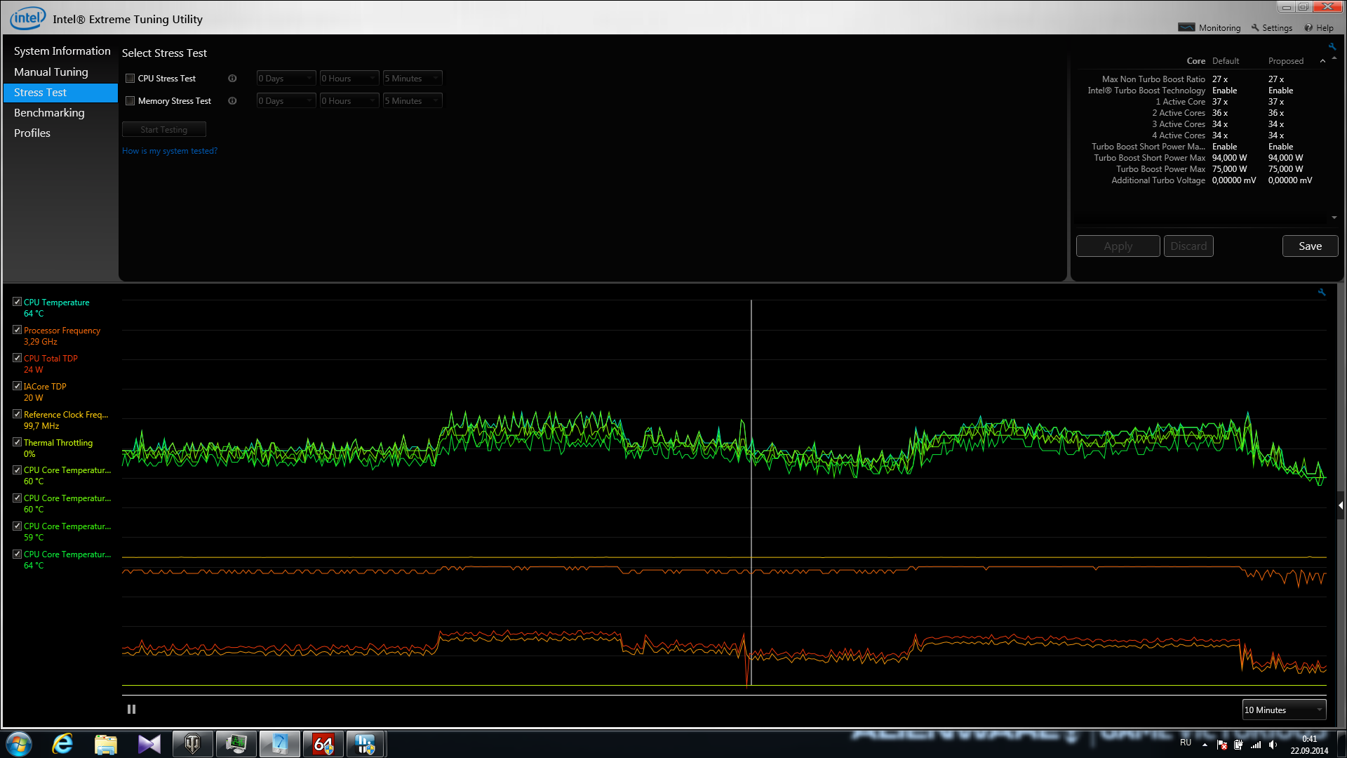

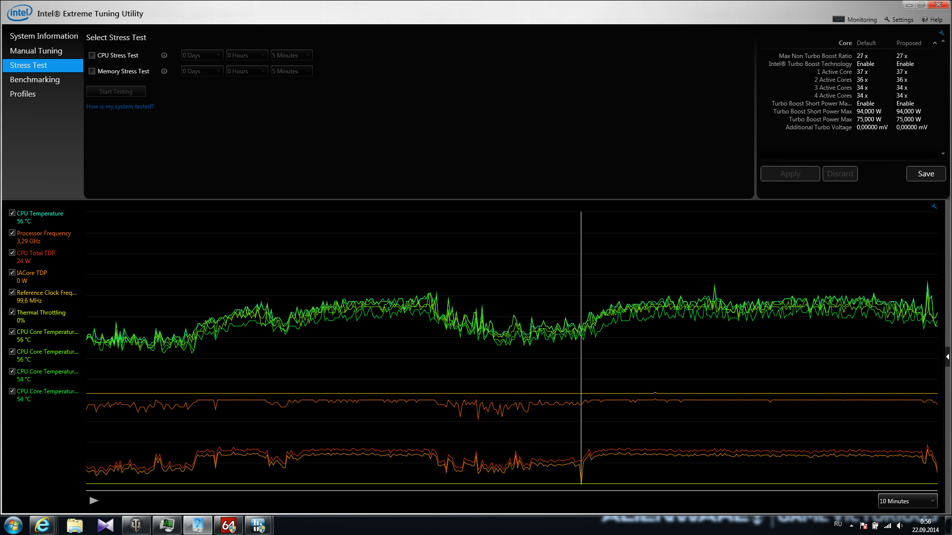

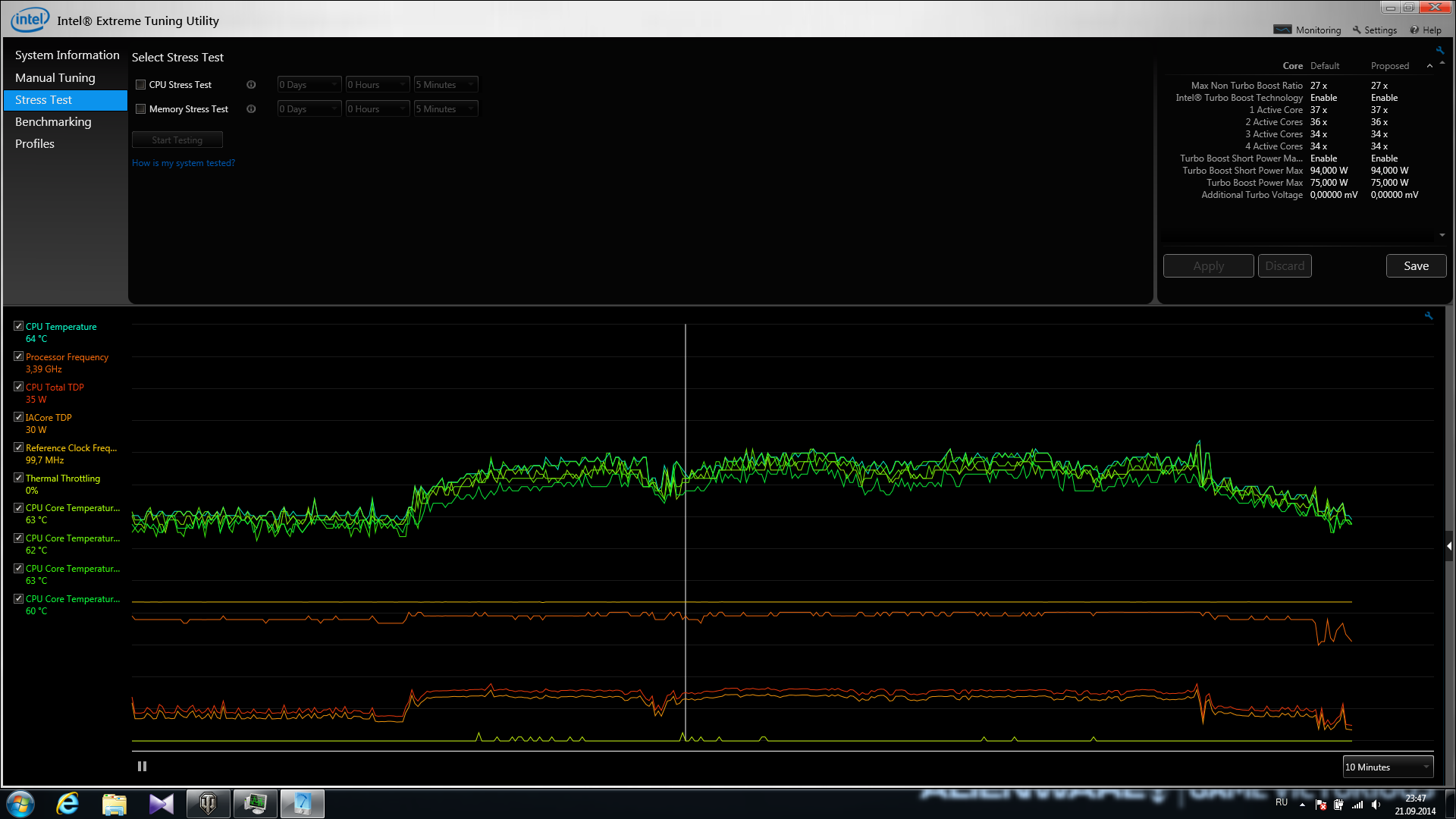

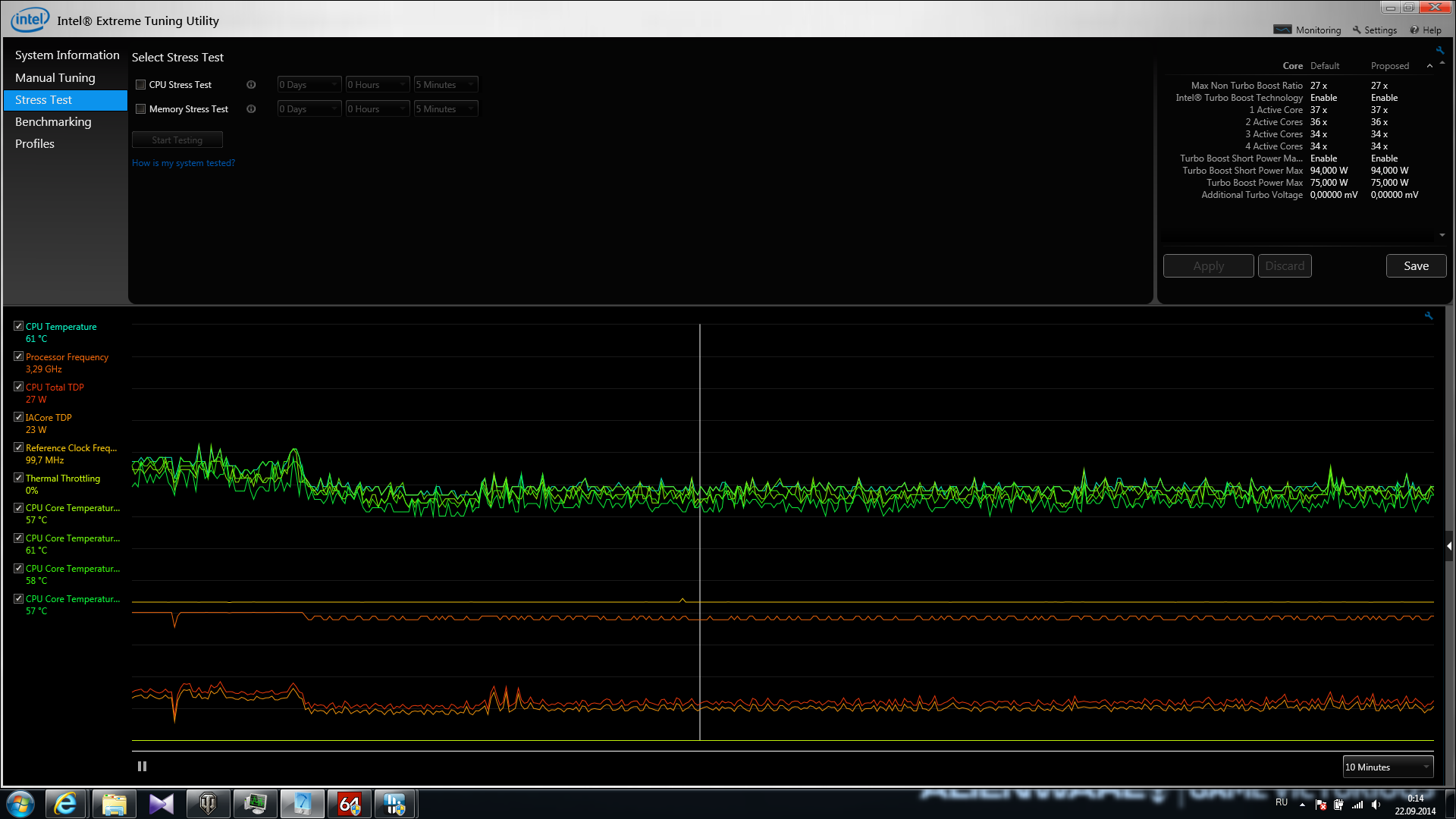

Мож камень передернуть в сокете ? Такое впечатление , что у него проблема с датчиком. И начинается она не от перегрева , а от нагрева . Подошва нормально ложится на камень ? Всю поверхность обжимает ? Чем удалось добиться троттлинга ?
Suren
Voronmetro
- Откуда: Одесса
ТДП падает из-за троттлинга, снижение потребления камнем это один из инструментов борьбы с перегревом, если не помогает начинает резать частоту. Еще забавно, что он отключал ядра по ходу для увеличения тактовой частоты остальных ядер. А перегрев может быть локальным, в каком-то конкретном месте, я поэтому и спросил на счет того полностью ли паста покрывает подошву охлаждения.
