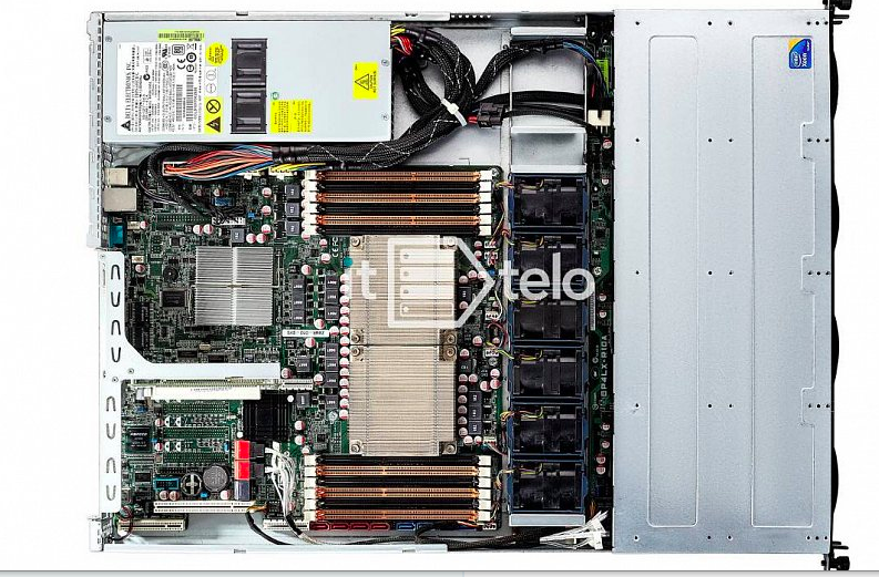

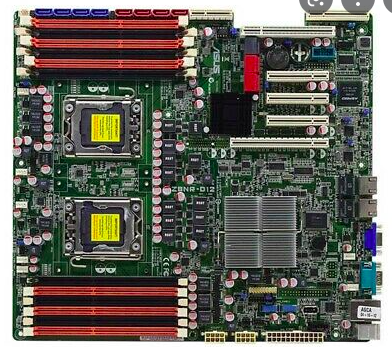

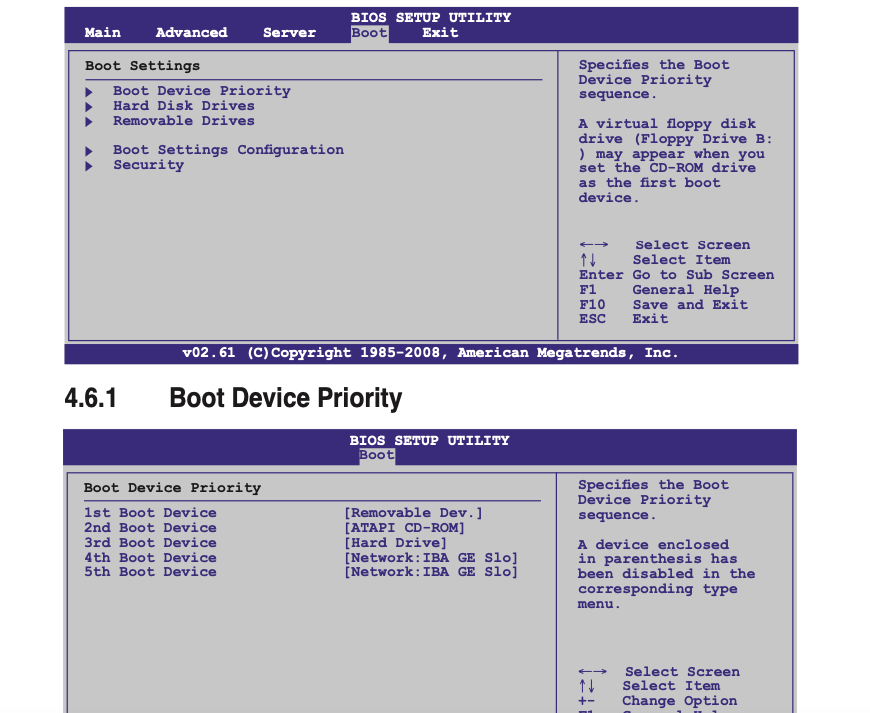

Farikatik
Доброй всем ночи!
Мать ASUS Z8NR-D12-SYS - это старый сервер. Но рабочий.
2 x Socket LGA1366 на них установлены 2хIntel Xeon X5675, 3,06 ГГц
DDR3 4x16Gb=64Gb
1 x PCI 32bit / 33MHz
1 x PCIe x8 (Gen2 x4 Link)
1 x PCIe x8 (Gen2 x8 Link)
1 x PCIe x16 (Gen2 x16 Link for 1U Full- Hight / Half-Length Card) (Auto switch to x8 Link if slot 5 is occupied)
Хочу на нем делать рендер видео.
Осталось поставить SSD и видеокарту хорошую(какую пока не решил).
1. Можно ли эту машину прошить под загрузку с NVMe 500 ГБ M.2 через китайский переходник.
2. Загрузка через NVMе дает только быструю скорость загрузки ОС? Или можно NVMе поставить вторым диском и работать в рендере быстрее?
вот так он выглядит

Farikatik: ↑ 26.01.2022 02:24 1. Можно ли эту машину прошить под загрузку с NVMe 500 ГБ M.2 через китайский переходник.
БИОС на сервере не UEFI. Пробуйте загрузку через Clover.
