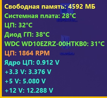

CRATOS
Сообщение
OmTatSat:не, после окончания какой толк?
меню, файл \ настройки \ мониторинг \ osd \ галку показывать osd и osd всегда поверх других окон
на этом окне есть всё что нужно? если да - то я начинаю тест.

CRATOS
Сообщение
OmTatSat:а в кс го?
Отправлено спустя 4 минуты 42 секунды:
инфа с мсай афтербёрнер видна в 3д марке?
можно оттуда хотя бы инфу по частоте проца, температуре и загрузке ядер глянуть
и в 3d марке есть режим окна, и в кс го?
вот такие параметры подойдут?

OmTatSat
Сообщение
да, хотя бы такой + перед запуском открыть аиду меню сервис \ тест стабильности
