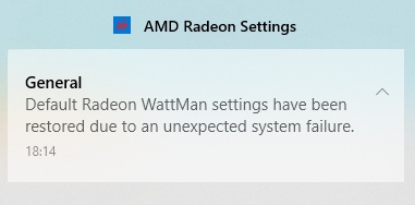

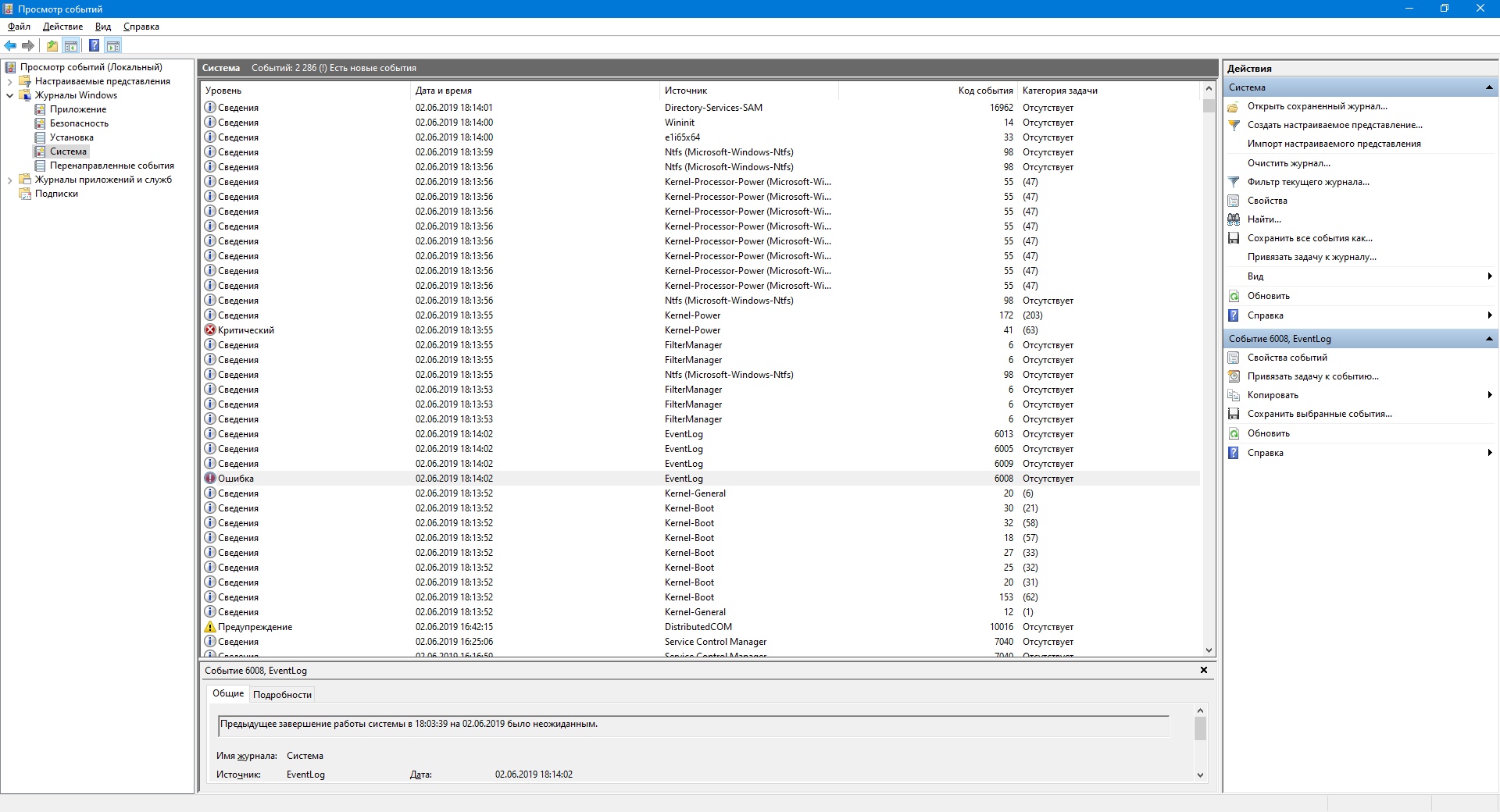

Всем привет! Уже несколько раз замечаю, что при простое, компьютер иногда виснет: сигналы мониторов пропадают, вентиляторы начинают работать на полную мощность, сам ПК не реагирует на кнопки перезагрузки и питания.
Характеристики
В чем может быть дело?(
Логи просмотра событий и уведомление windows:
Характеристики
- спойлер
- Ryzen 5 1400 3.7Ghz (напряжение и LLC не трогал)
Patriot Viper 4 2x4gb@3466 (1.44v, SoC 1.1, тайминги вручную, LLC не трогал)
Asus ROG Strix x370-F Gaming
PowerColor RX 580 8gb Red Devil
SSD Goodram, HDD Seagate Barracuda
Be Quiet System Power 9 600W
- спойлер

Отключите сон и гибернизацию, или в биосе экономию энергии при глубоком сне.Cloud221:Всем привет! Уже несколько раз замечаю, что при простое, компьютер иногда виснет: сигналы мониторов пропадают, вентиляторы начинают работать на полную мощность, сам ПК не реагирует на кнопки перезагрузки и питания.

Cloud221
для начала разгон уберите и тестируйте.
и ссылки на изображения под спойлером битые
