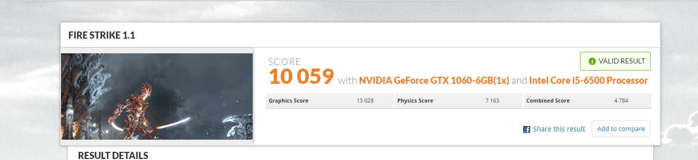

Если прогнать тест 3DMark 2013 Firestrike, сколько баллов по-графике и процессору? Если в твоей системе что-то не так с игровой производительностью, сразу увидим.
i5-6500 должен давать где-то 7600~7800 баллов по-физике, я на скриншоте выделил.
У меня похожая система с i5-6600 и GTX1060. Можно сопоставить показатели.

видимо и в правду что-то с процессором =(Yaroslav:CRATOS

даже достижение дали, а я и не заметил
только что с этим делать теперь?

Не паникуй
Ты так и не сказал - модуль памяти один?
С одним модулем общая быстродействие платформы сильно снижается, поэтому ~7200 по-физике вполне может быть.

Прошу прощения, а что такое модуль памяти? это ОЗУ?Yaroslav:CRATOS
Не паникуй![]()
Если да, то 1 модуль памяти.
