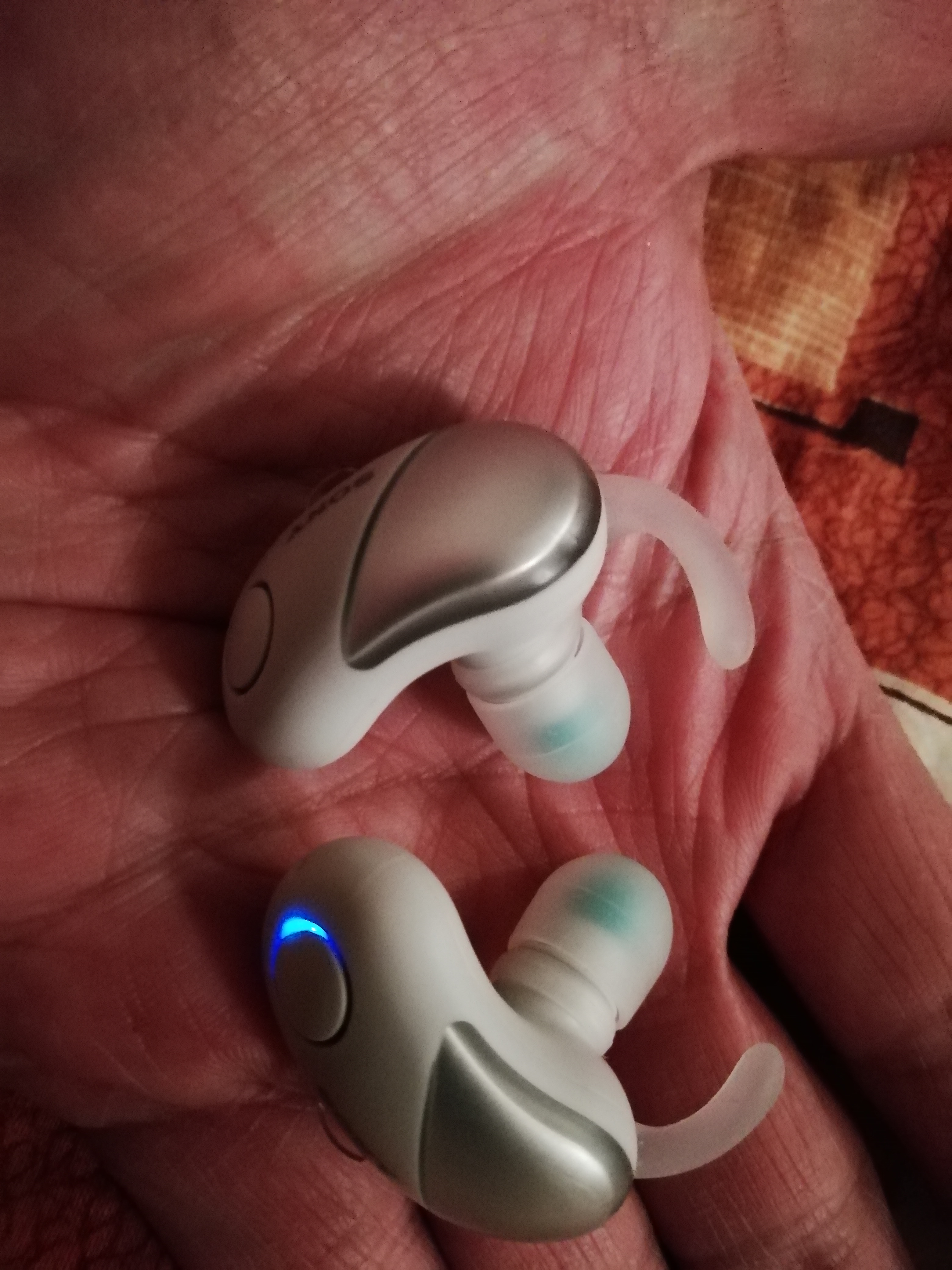

MaxA:только девочке белые!
Выбор пал на Sony WF-SP700N в белом цвете, думаю будет довольна.
