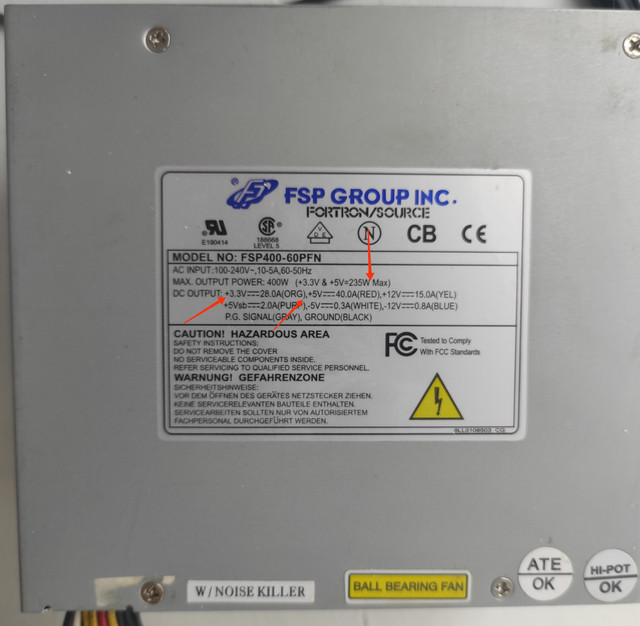

OldGoodGames, ви скопіювали дуже правильну цитату.
Розжую для новачків . Візьму до прикладу ваш сучасний БП. Якщо вірити заявленим характеристикам то просто перемножаючи ток на вольти отримуємо , що данний БП має по 5В -80W , по 3,3В - 52,8W. Загалом мало би вийти 132.8Вт.
Однак , за дивним збігом обставин бачим там 90W max.
Чому це важливо?
Нас старих системах (типу Сокет 7, Слот1, Сокет А....) живлення процесора формуюється з лінії 5В, пам'яті йде від лінії 5В, або 3,3В.
Скажімо ви будете використовувати енергоефективний Пентіуи 3 де максимальна потужність не перевищує 40Вт. Все ще буде Ок.. Не обов'язково ,відеокарта теж хоче їсти. Якщо це стара AGP x1 то може напряму їсти від 3,3 В або понижену від 5В.
Візьмемо хардкор. Сокет 462 (а.к.а. Сокет А) . Топові камінці можуть жерти під 70Вт . Вгадайте звідки беруться ці 70Вт на ранніх платах без 12В додаткового живлення. Вірно з 5В лінії.
І того 90W -70Вт (чисто на проц) = 20W на все крім проца. Тобто 20W для живлення мамки (мости, пам'ять, харди), ISA, PCI девайси ,відеокарта яка другий по споживанню елемент у системі а іноді і перший
І, як приклад . Мій , добротний Be quiet на 350 W з сертифікатом 80 Bronze з усіма рівнями захисту , який може тягнути розігнані камінці з 1366 у тяжких стресс тестах робить велике "ЛОСОСО коли треба дивитися від 3,3В.
Тому , для старих систем нема нічого кращого ніж доглянуті "старі відра" типу FSP ,PowerMan (база FSP) ... Як приклад
