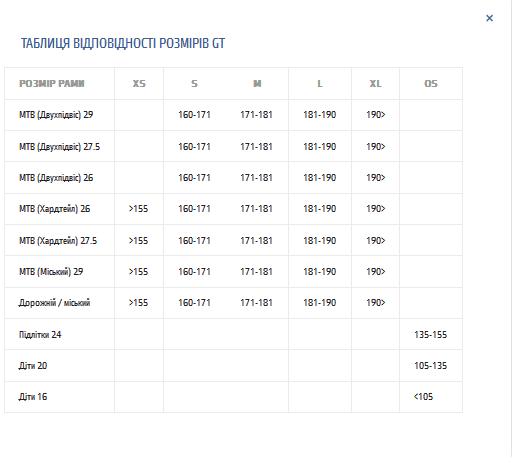

на 185 см, яку раму дивитись L чи XL?

У каждого производителя рамы отличаются и размер М L XL может быть принципиально разный. Для подбора рамы Более важным является параметр етт._SerGe_: на 185 см, яку раму дивитись L чи XL?
Для 185 сантиметров если берете велосипеды GT крайне советую смотреть XL. У меня 176 катался на L. у них рамы короткие. исключение составляет модель GT Zaskar она длинная как паровоз там етт чуть ли не самый длинный в галактике в своём размере. Все велики гоночных линеек длиннее идут.
Specialized все идут как полно размерные. тоесть там Л это реально ,большой велосипед.
Спортивные фокусы аналогично.

_SerGe_
На моіх 170 см навіть толком не знаю яку потрібно. Но судячи по табл М то є мій розмір рами?
_SerGe_
maxn
найшо таке, думаю приблизно мій варіант
