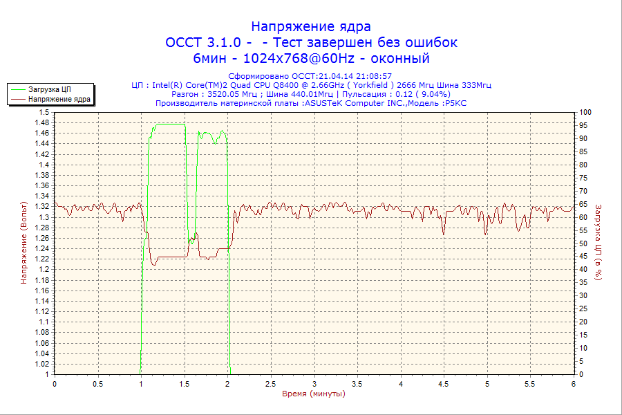

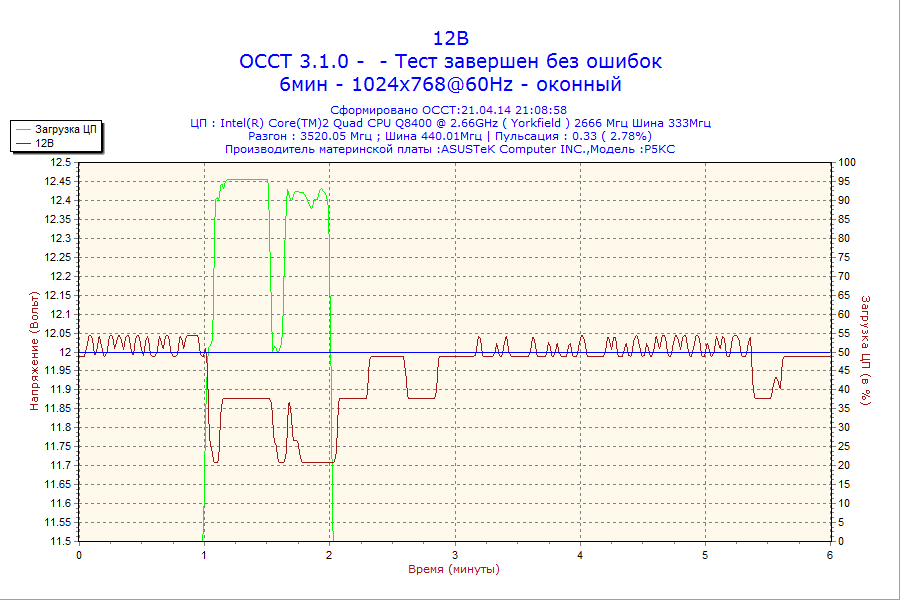

существуют ли какие то стандарты по просадкам напряжений для всех линий БП ? а то чую, что мой профильный слишком уж паршивит
BigTypoon
Аватара пользователя
Откуда: Борщагівка - Позняки
Сообщение
Gagarin-ace
Глупости какие. Измерять вольтаж только мультиметром/тестером.
Согласно спецификации АТХ 2.3 допуск для линий 12/5/3,3v составляет 5%.
То есть для линии 12v - нормальным является более 11,4v и менее 12,6v.

просто у меня начались сегодня синьки в играх, буквально через 10 минут наступает финиш :D код 124 (одни пишут, что это оперативка, другие - проц, третьи - просадки напряжения.)
до этого ничего не менялось и ничего не устанавливалось :insane:
