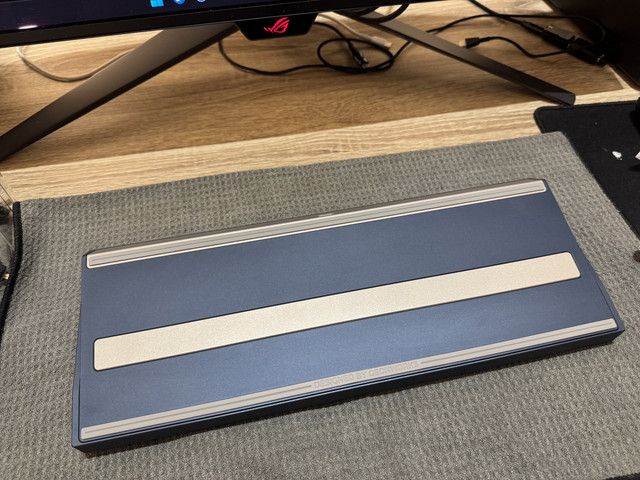

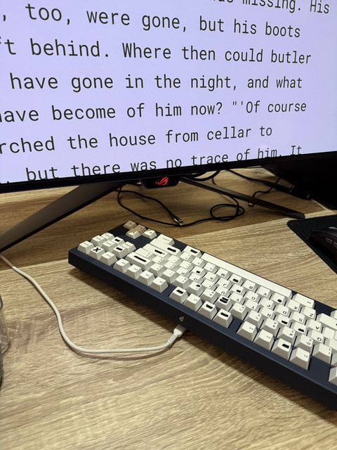

Сообщение
здається, не викладав цей сет ще тут:
f2-84
gmk redacted

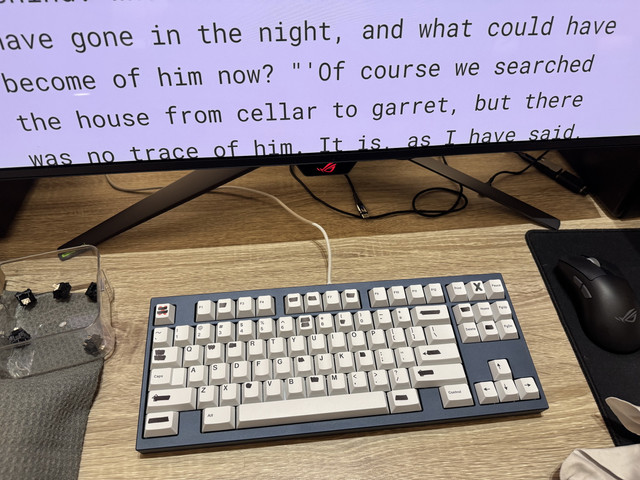

leif: ↑ 14.03.2025 21:14 здається, не викладав цей сет ще тут:
f2-84
gmk redacted
що стосується решти конфігу, то я досі по-тихеньку продовжую експерименти з 1.6мм сем-3 пцб від хайні. для ф2 вирішив взяти чудовий світч sarokeys x geon - BCP, про який вже неодноразово згадував тут у своєму клавіатурному блозі (привіт, мелофон)
також я писав раніше, що у випадку глейра мені сподобався конфіг з сабжевою пцб, чері блеками та фул пц плейтом: флекс і баунс прикольні, вібрації так цікаво передаються, дуже незвичні відчуття. єдине, що через комбо матеріалу пцб та матеріалу плейту трохи порожненько звучать модіфаєри, а особливо бекспейс. це можна було вирішити з допомогою доволі простого фоам+тейп-моду, але я поки не став, тому що хотів поекспериментувати з цією пцб ще на ф2 та на біасі, куди вона також стає.
одне доповнення я щось обламався написати тут окремо, але зараз тоді вже до слова зазначу, що також спробував на глейрі цю ж сем-3 пцб з фул-алю плейтом. звук модифаєрів став помітно краще, ніяких модів він вже в такому варіанті не потребує, але баунс і флекс практично повністю зникли, а альфи звучали гірше ніж з фр4 пцб, відповідно не побачив сенсу в такому конфігу взагалі: по звуку мінус, а по флексу ніякої переваги. маю ще фул пом плейт для глейру, але з блеками він однозначно поступатиметься пц плейту, тому вирішив навіть не пробувати.
пц плейта для ф2 у мене, на жаль, немає, з пластикових є лише ламінований чорний пом:
флекс в такому конфігу присутній і досить відчутний, але по характеру він не такий фановий як на глейрі, оцієї прикольної вібрації не відчувається -- маунт бере своє. а звук зовсім тоненький і нецікавий. однозначно мимо.
далі я взяв алю v1.1:
це м'якший варіант алю плейту для ф2 і це реально одразу помітно. цікаво було спробувати як компромісний варіант між жорстким алю та пластиковим плейтом, але теж не злетіло. по звуку не сильно краще пом, а флекс хоч і відчувається, але не такий вже цікавий, на мій смак, щоб виправдати використання цього плейту в цьому конфігу.
ну і третьою опцією був найбазованіший v1 жорсткий алю плейт:
Зовсім інша справа! звук харош, хай-пітчовіший ніж з фр 4, snappy такий з цим світчом і гмк капами. однозначно класний конфіг. модіфаєри звучать також дуже норм, включно з пробілом. ну, флексу, ясен пень, майже ніякого не відчувається (занадто жорсткий плейт), але вібрації передаються трохи інакше на корпус ніж у випадку з фр4 пцб, цей момент пристуній. зовсім не так як на глейрі з пц плейтом, але трохи є.
а, і щодо стабу на пробіл, до речі. використав тут франкен-стаб з хаусінгу та скоби від ТХ АР та стему від дюроку в2, щоб трохи вільніше йому було в хаузінгу :laugh: + холі мод
результатом задоволений. звучить класно, відчувається теж.
в якості проміжного підсумку, мені здається, що в вищеописаному конфігу сем-3 пцб доречніше для ф2 ніж до глейру, але, можливо, треба буде ще спробувати з іншими світчами.

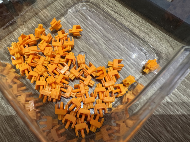

я тут таки зібрався з силами і продовжив вкрай потрібне (ні) харвещення світчів разер оранж виробництва ТТС з клавіатури 2016р випуску.
на першому етапі, як пам'ятають ті, хто слідкує за моїми клавіатурними пригодами, я за два дні їх випаяв разом зі світлодіодами, а тепер прийшла черга підготовки до змащування: розібрав і протер усі частинки вологими серветками. ну, не випаювання, звичайно, але часу і це займає теж дофіга, ще ніколи з жодним світчем я так не довбався, але шо поробиш, якщо вже взявся, не кидати ж на пів дороги такий серйозний процес :laugh:
не те, щоб прямо всі світчі були сильно забруднені та запилені всередині, скоріше невелика частина. але щоб вже все було по фен шую протер усі :banghead:
хаузінги не сфоткав, але стеми до протирання виглядали десь отак:

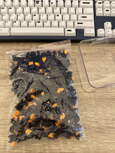

а тепер все стало чисте і гарне:
офк, через пакет цього не видно, але повірте мені на слово :laugh:
тепер у порівнянні з тим, що вже зроблено, залишається фігня - змастити 109 розібраних світчів. а, ну і зачистити залишки припою там де його трохи на ногах залишилось, щоб можна було заюзати і на ХС платах :rotate:

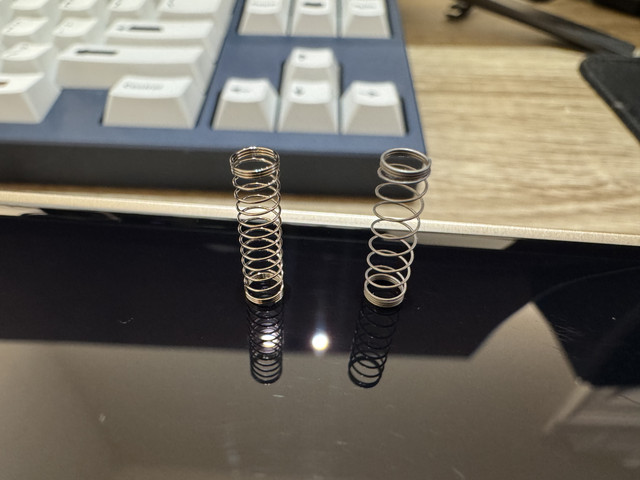

що стосується пружин, які стояли в цих разерах:
разер/ттс vs стокова пружина з черрі блек. як то кажуть, коментарі зайві. міняти сенсу не бачу.
направду, я доволі довго просидів саме на цих разерах оранж (мав два борди на них) і мені цікаво, як я сприйму їх зараз через призму отриманого клавіатурного досвіду, ну і, звичайно, які вони змащенні, адже це має кардинально покращити світч.

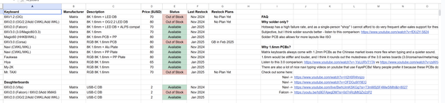

Відправлено через 17 хвилин 9 секунд:
в гуглдоці в якому файе апдейтить інфу про наявність, ГБ, які плануються і т.п. навіть є спец примітка про те, що пцб 1.6мм, абзац праворуч:
але, скоріше за все, була колись давно і така опція як 1.2мм, а австралійський чувак за 4-5 років, що минули від покупки, вже і забув, що у нього там лежить :laugh:

leif: ↑ 17.03.2025 16:21колись давно і така опція як 1.2мм, а австралійський чувак за 4-5 років, що минули від покупки, вже і забув, що у нього там лежить
кароч я вгадав і все так і було :write: він, видно, купив ці пцб одразу після того як отримав клавіатуру 4 роки тому, бо перша версія файе пцб була 1.2мм, мені в дискорді матріксу про це людина відписала.
що ж, тепер треба чекати нового групбаю (сподіваюсь, він ще буде) і купувати ще одну "золоту" пцб :rotate: ну, зато там в останній версії ще й 8к hz частота опитування, буде страшний GAMING :gamer:

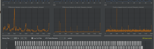

тим часом одна перевага навіть у старенької файе пцб таки є і це стабільна робота на 500гц частоті опитування. кастомні клавіатури взагалі не дуже дружать навіть з поллінг рейтами типу 500-1000гц, особливо не найновіші. можна спробувати зашити через куемка, але це питання заліза, яке просто не вивозить такі частоти опитування. а тут трошки магії і хопа-ча:
без збоїв, без глюків, абсолютно стабільно чесні 500гц. не 8000гц, канєшно, як на найновішій ревізії, але для роботи це вже дуже добре і з головою вистачить в той час як стокові для матрацу 125гц це досить таки ватне введення, яке нагадує якусь блютус клавіатуру з алі експресу за 7 доларів. не те щоб я був ультра швидким тайпістом, але все одно муляє.
для іграшок треба хоча б 1000гц, хоча теж дивлячись для яких іграшок, для сінглів і 500гц покатить, я думаю
