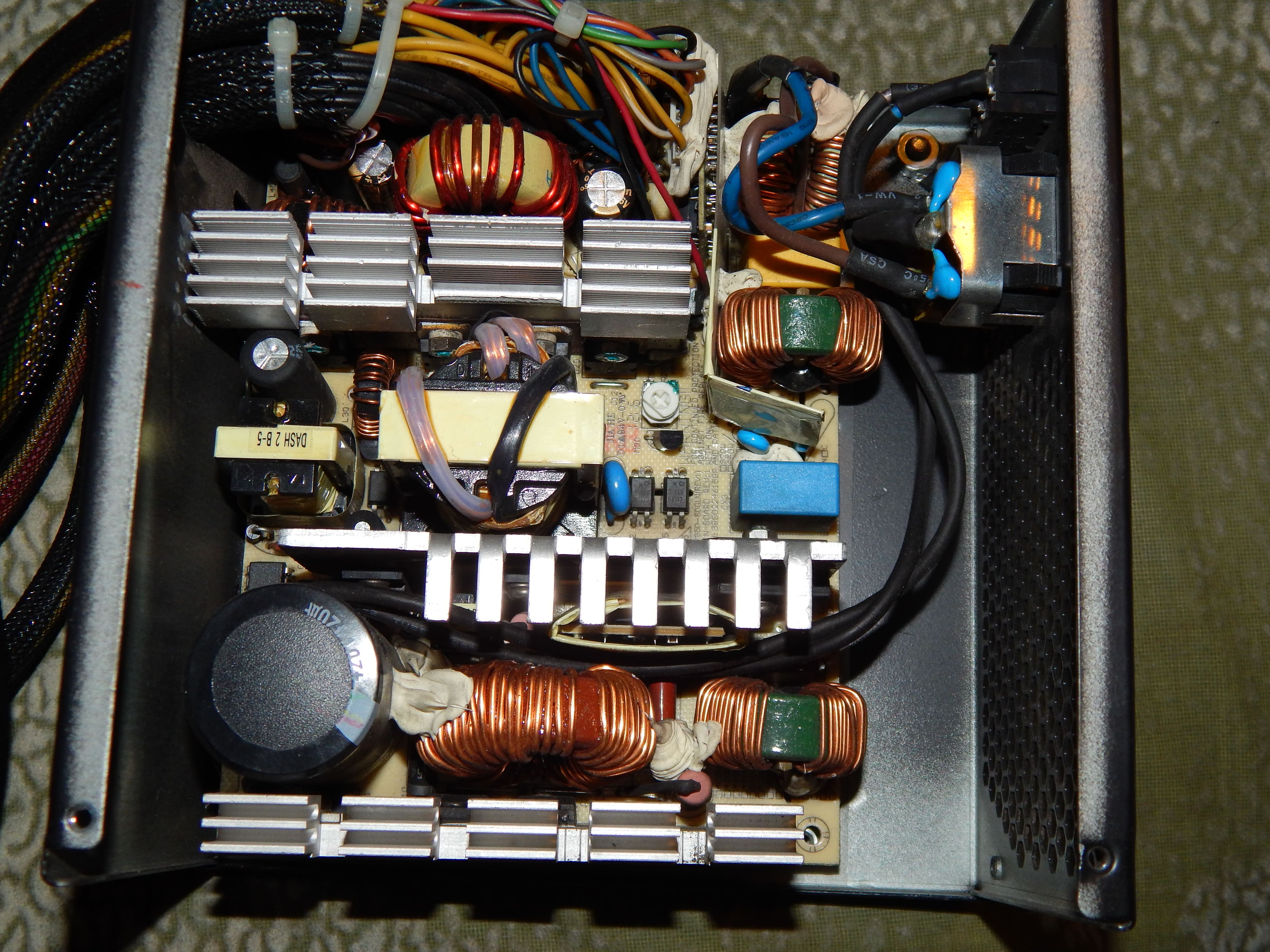

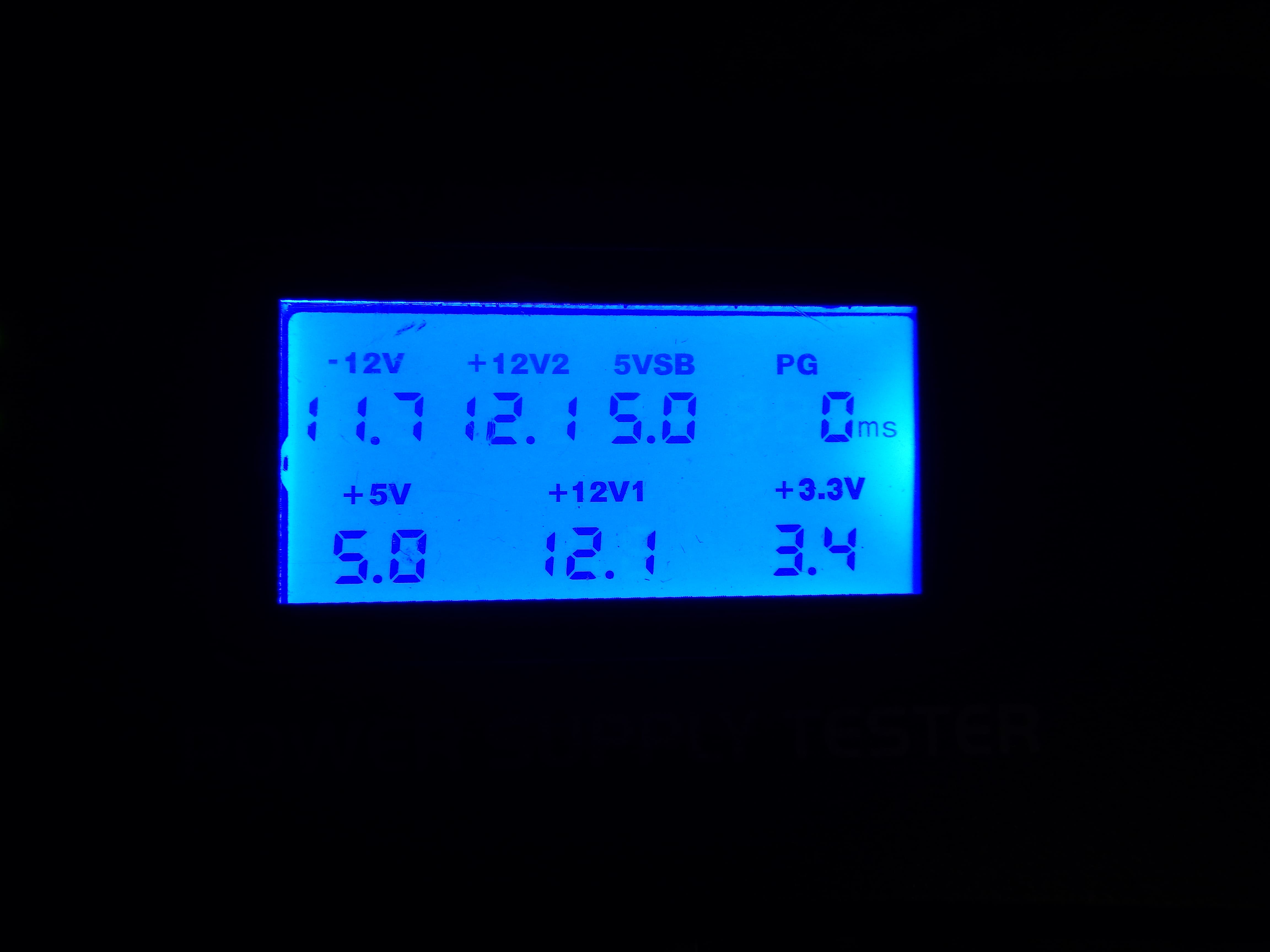

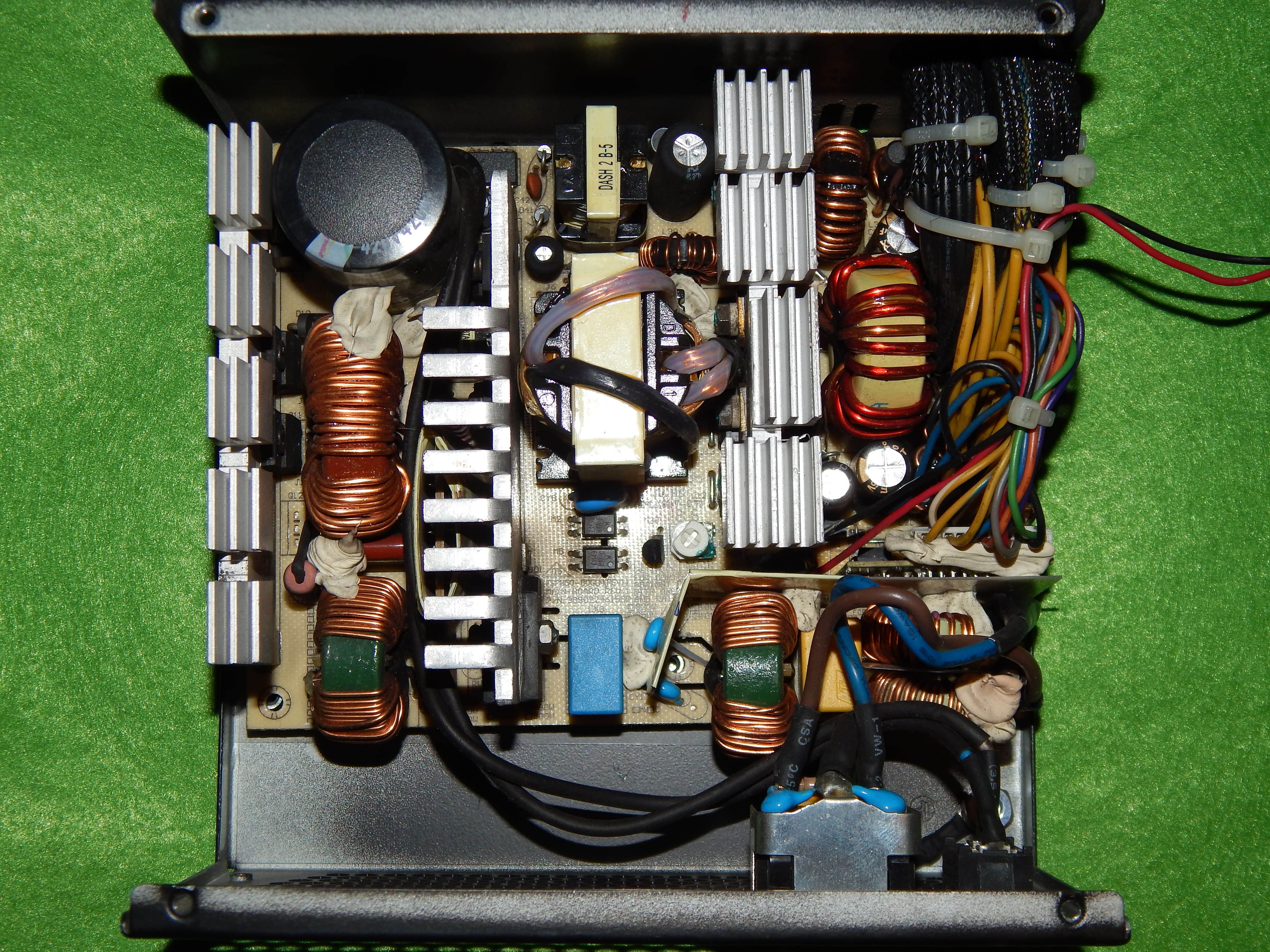

Помогите пожалуйста с разобраться с блоком питания zalman zm600-gt дело вот в чем если его подключить к компу то он с компом запуститься но изображения не выдаст, при этом из блока слышен электрический треск (комп для тестов исправен с рабочим блоком все ок) если подключить блок питания без нагрузок к тестру для блоков питаний там будут все напряжения, правда тестор будет пищать и показывать 0 pg, если же подключить диск, начинается треск и через пару секунд треск стихает,диск вынимаю треск пропадает вовсе. А вот если просто замкнуть черный и зелёный провод он включается как обычно,но ели опять подключить жесткий диск то блок сразу начинает опять издавать треск но через пару секунд треск прекращаться полностью но если прислушиваться слышно еле еле различимы недо писк, диск с блоком продолжают работать. Я грешу на трансформатор и высоко вольный конденсатор хоть он и не вздулся но с верху не ровный.

- Звідки: Мариуполь
удалённая диагностика по треску блока питания?
User5678
Я описал симптомы я хочу узнать в какую сторону копать ? с чего начатьFishnya:удалённая диагностика по треску блока питания?

Alex
- Звідки: Мариуполь
User5678
"копать - в огороде"
а начинать, как обычно, с замеров
User5678
тестором для блоков питания замерил, обычным мультимитром наругу мерить бесполезно он завышет нужно калибровать его, но в связи с обстановкой нет возможности этого сделать.Fishnya:User5678
